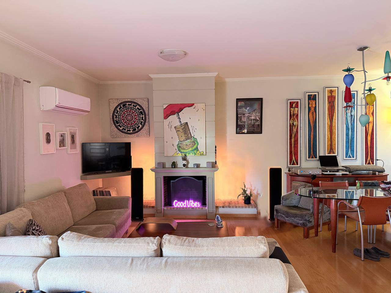

έχουμε λάθος τοποθέτηση...λάθος απόσταση ακρόασης...και κακό χώρο
το 90% δηλαδή της ηχητικής αλυσίδας είναι λάθος....αλλά κοιτάμε να αναβαθμίσουμε τα ηχεία
η μεγαλύτερη αναβάθμιση είναι να φύγει η βρομοπολυθρόνα από τα δεξιά
να κατέβουν τα ηχεία κάτω και να τοποθετηθούν πιο κοντά και σωστά-ισόπλευρο τρίγωνο με θέση ακρόασης...χωρίς να είναι αλφάδι με το σαλονάκι.... και μετά κοιτάμε τα άλλα
τα ηχεία του δεν τα έχει ακούσει ακόμα εκεί που βρίσκονται στη θέση που βρίσκονται....αυτό είναι το μόνο σίγουρο

Καλημέρα σας, κατανοώ ότι η ιδανική τοποθέτηση των ηχείων στον χώρο μου θα ήταν να τα κατεβάσω χαμηλότερα, ώστε:
• να αυξηθεί η απόστασή τους από τους πίσω τοίχους,
• να έρθουν τα tweeters στο σωστό ύψος των αυτιών,
• και να μπορέσει να μεγαλώσει η απόσταση μεταξύ τους.
Το θέμα είναι πως αυτή η λύση δεν είναι πρακτική ούτε χρηστική για το σαλόνι μου. Ο χώρος που χρησιμοποιώ αυτή τη στιγμή είναι σαλόνι, όχι αποκλειστικά χώρος ακρόασης μουσικής. Επομένως, δεν μπορώ να τοποθετήσω τα ηχεία κάτω, να τα βάλω σε κλίση για ισόπλευρο τρίγωνο ή να αυξήσω τις αποστάσεις όπως θα ήταν ιδανικό. Αυτό το σενάριο, στη δική μου περίπτωση, δεν παίζει. Στο μέλλον, αν φύγω από αυτό το σπίτι, έχω σκοπό να φτιάξω ένα dedicated μουσικό δωμάτιο, αλλά σίγουρα αυτό δεν πρόκειται να γίνει στο συγκεκριμένο σαλόνι. Καταλαβαίνω απόλυτα ότι αυτές είναι οι σωστές επιλογές από άποψη ακουστικής, αλλά δεν με βολεύουν στην καθημερινότητά μου. Θέλω η καθημερινότητά μου να είναι πιο εύκολη, όχι πιο δύσκολη. Δεν θέλω, επίσης, να βλέπω το σαλόνι μου αισθητικά υποβαθμισμένο απλώς και μόνο επειδή τα ηχεία τοποθετήθηκαν με τον ακουστικά σωστό τρόπο. Το δωμάτιο δεν εξυπηρετεί μόνο ακουστικές ανάγκες, επομένως δεν μπορεί όλη η διαρρύθμιση να βασιστεί αποκλειστικά σε αυτές. Το καταλαβαίνω πλήρως και δεν διαφωνώ με όσα λέτε, απλώς, για εμένα, αυτή η επιλογή δεν είναι εφαρμόσιμη. Οι μόνες επιλογές που παίζουν για την περίπτωσή μου, και απ’ ό,τι κατάλαβα είναι και οι πιο λογικές, είναι:

Ας ξεκινήσουμε από τα βασικά, η θέση των ηχείων βάση χώρου δεν μπορεί να αλλάξει.
Το να βάλω sub δεν ήταν ποτέ στις επιλογές μου, ούτε ρώτησα ποτέ κάτι για sub, έχω την νοημοσύνη να καταλάβω ότι αν βάλω ένα sub θα έχω έξτρα δύναμη στις χαμηλές συχνότητες. Επίσης προφανώς και δεν θέλω να αλλάξω ενισχυτή εφόσον δεν έχω σκοπώ να προσθέσω sub, αλλιώς δεν υπολείπεται σε κάτι ο ενισχυτής μου. Το αρχικό post αναφερόταν σε ξεκάθαρη αναβάθμιση στα ηχεία βάσης με ερώτηση για το αν κάποιος έχει να προτείνει κάτι άλλο, από αυτά που είχε να προτείνει ο πωλητής ή γενικά να προτείνει κάποιο άλλο τρόπο που μπορώ να βελτιώσω τον ήχο (χωρίς να γίνει ανακαίνιση στο σαλόνι μου). Δεν βρίσκω κάτι κακό σε αυτό, έδωσα όλα τα δεδομένα μου, έδωςα μια καλή εικόνα του χώρου μαζί με μια κάτοψη για να είναι πιο ξεκάθαρα ο χώρος και ρώτησα τι έχει να προτείνει ο καθένας βάση αυτών των δεδομένων. Είμαι ανοιχτός στο να κάνω sound treatment στον χώρο αλλά όχι στο να κάνω ανακαίνιση. Νομίζω πως εξαρχής είναι ξεκάθαρο ότι θέλω να αλλάξω τα ηχεία βάσης και ρωτάω για επιπρόσθετες επιλογές από αυτές που μου είπαν στο κατάστημα Ωδές, αν αυτό δεν έγινε κατανοητό ζητάω συγνώμη.
Φυσικά και θα με ενδιέφερε ακρόαση σε ηχεία που δεν έχω ακούσει. Γενικά με ενδιαφέρει να μπορέσω να έχω όσο παραπάνω προσωπική εμπορία από διαφορετικά ηχεία και να καταλάβω τις διαφορές τους.
Σύμφωνα με τους όρους που θέτεις, ήτοι δηλαδή να παραμείνουν τα ηχεία στις συγκεκριμένες θέσεις και χωρίς να γίνουν αλλαγές στον χώρο, αρχικά θα πρότεινα να δώσεις μια κλίση προς τα εμπρός στα ηχεία ώστε τα tweeter "να κοιτούν" το αυτί του καθήμενου ακροατή, αφού τα ηχεία είναι δαπέδου και είναι υπερυψωμένα κατά 20 εκατοστά από το ύψος για το οποίο σχεδιάστηκαν.
Επίσης σύμφωνα πάλι με τα χαρακτηριστικά των MISSION 753, αυτά είναι ηχεία που σχεδιάστηκαν να τοποθετούνται κοντά στον πίσω τοίχο έως 30 εκατοστά μέγιστη απόσταση ώστε να ενισχύεται το χαμηλό τους-(bass reinforcement type)-από την ανάκλαση της ενέργειας στους πίσω τοίχους, οπότε ίσως να μην είναι ορθό στα συγκεκριμένα ηχεία να τοποθετήσεις απορροφητικές ή διαχυτικές επιφάνειες από πίσω τους.

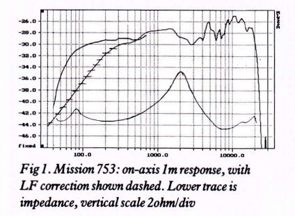

Για αυτά εδώ τα ηχεία λέμε τόση ώρα
Καλησπέρα σας, μπορείτε να το εξηγήσετε λίγο παραπάνω αυτό, δεν έχω τις γνώσεις να διαβάσω το διάγραμμα και να το κατανοήσω.

Παρ ολο που σε καταλαβαινω, δεν πιστευω οτι ειναι τοσο δραματικη η παρεμβαση στην καθημερινοτητα με την τοποθετηση των ηχειων κατω και πιο ανοιχτα. Ειδικα απο τη στιγμη που η τηλεοραση δεν χρησημοποιειται καθημερινα.
10 ποντους απο δω, 10 απο κει, λιγο μετακινηση η πολυθρονα, λιγο η τραπεζαρια, χωρανε τα ηχεια. Ποσες φορες θα χρειαστει να προσεγγισει καποιος τη γωνια κατω απο την τηλεοραση? Οι δισκοι μπορουν να πανε στην αλλη γωνια στο τζακι εκει που πριν ηταν το ηχειο. Θα ειναι και πιο κοντα στο πικαπ.
Τελος, οπως σου ειπα και σε προηγουμενο ποστ, βελτιωση στα προβληματα που ανεφερες, (κουραστικα πριμα, καλυτερο χαμηλο) μπορεις να δεις τοσο με αλλαγη ηχειων οσο και με βελτιωση των Mission (θα χρειαστει αλλαγη τουιτερ και κροσοβερ και δεν πιστευω οτι θα ειναι αρκετα οικονομικη λυση για να ειναι συμφερουσα).
Ξεκινα με ακροασεις των ηχειων που μπορεις να ακουσεις και κρινε μονος σου τι αξιζει να κανεις και τι οχι.

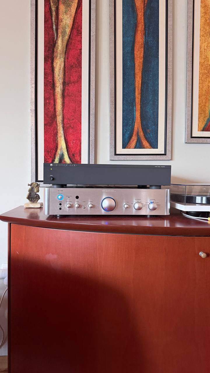

Επίσης έχω μιλήσει με κάποιον μέσω ίντερνετ που διαθέτει τον Rotel RB981, τελικό ενισχυτή στα 120 Watt.
Απλά να επισημάνω ότι η λύση τελικού πρέπει να συνδυαστεί με ένα αξιόλογο προενισχυτή για να έχει ουσία.

Το διαγραμμα λεει οτι τα ηχεια δεν εχουν μπασο, η αποκριση ειναι σαν roller coaster στο λουνα παρκ, και τα τουιτερ εχουν break up modes σε ολο το φασμα της λειτουργιας τους (κουραστηκαν τα αυτια μου μονο που το ειδα).
Το σχολιο οτι τα ηχεια αυτα την εποχη τους ηταν το κορυφαιο μοντελο της εταιριας, πραγματικα δεν θα πρεπει να σου λεει τιποτα γιατι το ηχειο ερχεται απο μια εποχη που στην καλυτερη περιπτωση μετρουσαν την on axis αποκριση κατα το σχεδιασμο, και γενικα δεν υπηρχαν ουτε οι γνωσεις ουτε η τεχνολογια που υπαρχει σημερα.
Φαντασου ας πουμε οτι τα ηχεια σου ειναι κατι σαν το καλυτερο PC του 2008 και συγκρινε το με το χειροτερο PC του σημερα.
Ενισχυτη μην βιαστεις να παρεις και να παρεις καποιον που να διαθετει επαρκη ισχυ και να μην ειναι load depended.
Μην κανεις το λαθος να προσπαθεις να ταιριαξεις ηχητικα ενισχυτες με ηχεια. Διαλεξε ηχεια που να μην εχουν προβληματα και ταιριαξε τα με εναν σωστο ουδετερο ενισχυτη που να διαθετει αρκετη ισχυ ωστε να μην τερματιζει ποτε πρωτος.

Προτείνεται ως καλύτερη επιλογή δηλαδή να ξανά βγάλω σε χρήση τους Cambridge Audio A100-C100 και να αγοράσω ένα καλό equalizer για να φέρω τον ήχο στα μέτρα μου; Μόλις έκανα ένα πείραμα και έβαλα στον Cambridge A100 ως τελικό σε συνδυασμό με τον Rotel RA-1520 για προενυσχητή. Ο ήχος είναι τελείως διαφορετικός τα ηχεία ακούγονται περισσότερο μελωδικά και το stereo separation ακούγεται πολύ καλύτερα. Επίσης όταν ανεβάζω την ένταση λίγο κάτω από την μέση δεν χρειάζομαι πλέον τα tone controls του Rotel.
