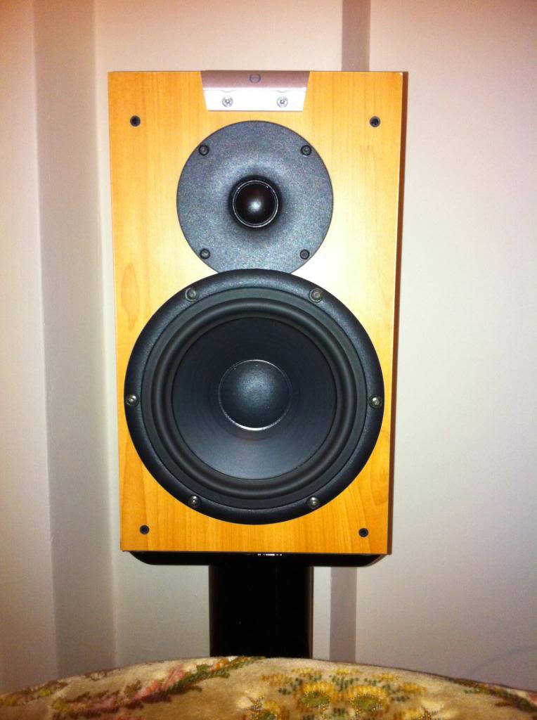

Καλημερα σε ολους!
Μετα απο την αλλαγη χωρο ακροασης,τα ηχεια λογω μικρου χωρου ειναι σχεδον κολλητα στους τοιχους.
Η αποσταση απο τους τοιχους ειναι 15cm.
Tα ηχεια εχουν το bass reflex πισω και εχουν 6αρι γουφερ.Οποτε αυτο το στησιμο μου επεφερε στον χωρο μου αρκετο μπουμαρισμα.Στον προηγουμενο χωρο που τα ειχα,υπηρχαν οι σωστες αποστασεις,και δεν ειχα προβλημα κανενα.
Οποτε ψαχνω ηχεια κλειστης καμπινας,η με το bass reflex μπροστα,και με μικροτερο γουφερ.
Ο ενισχυτης ειναι ο Yamaha A-S1000.

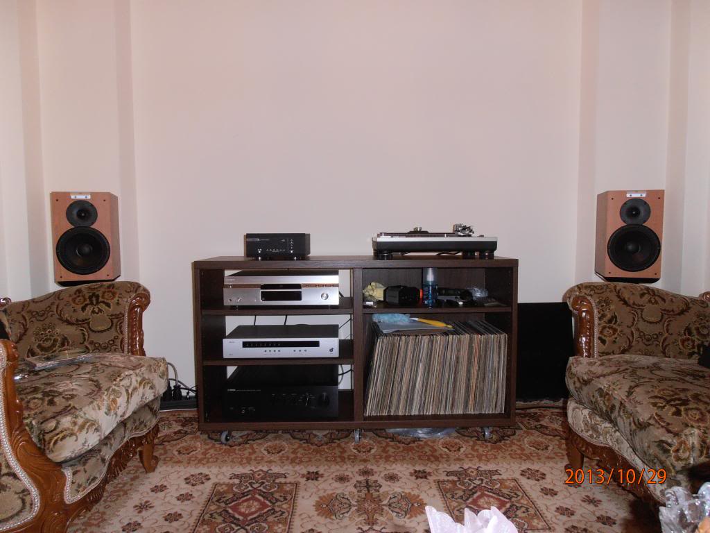

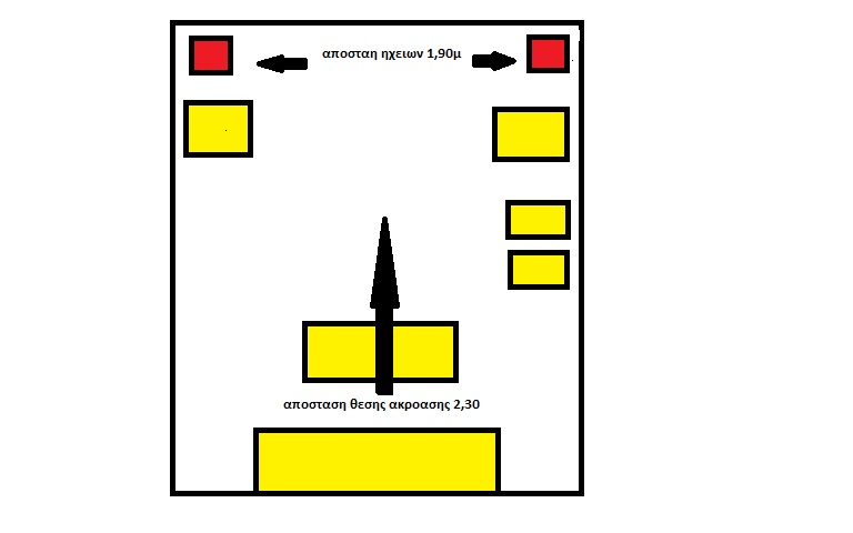

Oπως θα δειτε μπροστα απο τα ηχεια ειναι δυο πολυθρονες. και δεξια διπλα στην μια πολυθρονα δυο καρεκλες σαλονιου.
Δυστηχως δεν μπορω να κανω καμμια αλλαγη διαταξης του χωρου. Αριστερα ειναι μια συρωμενη πορτα,και δεξια μπαλκονοπορτα.

Φαντάζομαι ότι τα ηχεία σε ύψος είναι ψηλότερα από τις πολυθρόνες έτσι, αλλιώς νομίζω ότι δεν έχει νόημα να μιλάμε για hi-fi (εννοώ αν το μισό γούφερ πχ κρύβεται από την πολυθρόνα, ή ακόμα χειρότερα το τουίτερ). Τα ATC 11 είναι ωραία ηχεία, αλλά δεν ξέρω αν θα σε φθάσουν για μεγάλες εντάσεις με το yamaha. Τα χρησιμοποιώ στους 20 πόντους από τον πίσω τοίχο και δεν έχω κανένα πρόβλημα. Άσε που και λόγω αχρωμάτιστου μπάσου δεν έρχεται άσχημα και μια μικρή τόνωση.

Mια φωτο του χωρου.
Μπορω να τα σηκωσω αλλους 5-7 ποντους τα ηχεια ακομα.

Αυτο που φοβαμε με τα xero ειναι οτι εχουν 4ρακι γουφερ,και η αποσταση ακροασης ειναι στα 2,30μ. Η δοκιμη θα μας πεισει. Θελω να εχω ενα καλο -λογικο χαμηλο,γιατι καμμια φορα με πιανει και ακουω τιποτα τετοιο!!:D
