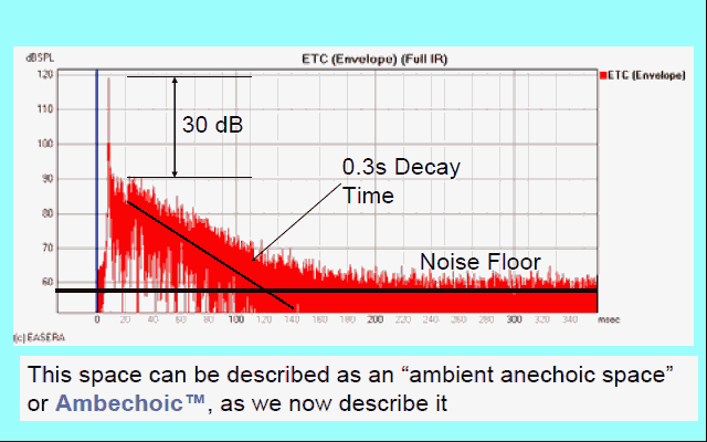

Όπως αναφέρθηκε πιο πάνω, το μοντέλο FTB (όπως και το κλασσικό LEDE) είναι κατευθυντικό, άρα δεν είναι εφαρμόσιμο σε surround sound εφαρμογές. (Aν και ο Thomas Jouanjean το εφαρμόζει σε surround με κάποιες τροποποιήσεις - τι, κλέφτης θα γίνει ο άνθρωπος; πρέπει να βγάλει και το ψωμί του...)
Επειδή λοιπόν τα περισσότερα σύγχρονα studios, μετά το 2000, είναι surround, σχεδιάζονται με βάση μοντέλα ακουστικής που δεν είναι κατευθυντικά. Ένα κλασσικό τέτοιο μοντέλο είναι το "ambechoic" του George Massenburg, που εφαρμόστηκε στο πασίγνωστο blackbird studio c σε συνεργασία με την εταιρία RPG, με 32 compound baffle absorbers στις γωνίες και διάχυση με diffractals στην οροφή και 138646 blοcks διαφορετικού ύψους στους τοίχους.
Το ETC του φαίνεται στο παρακάτω διάγραμμα και είναι ιδιαίτερα "ανηχοΙκό".

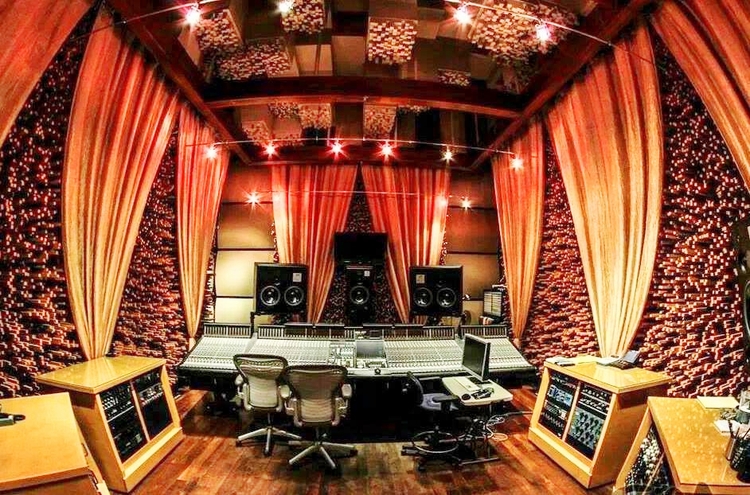

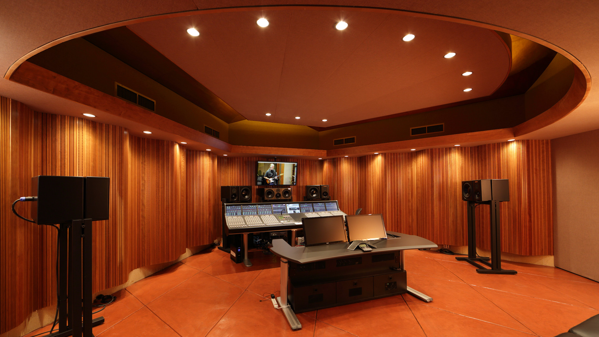

Και δύο βιντεάκια:
Το πρώτο δείχνει το studio c σε διάρκεια ηχογράφησης (στο βίντεο φαίνεται το extreme της κατασκευής):
Το δεύτερο βίντεο είναι μία σύντομη παρουσίαση του manifold recording studio από το σχεδιαστή του:
