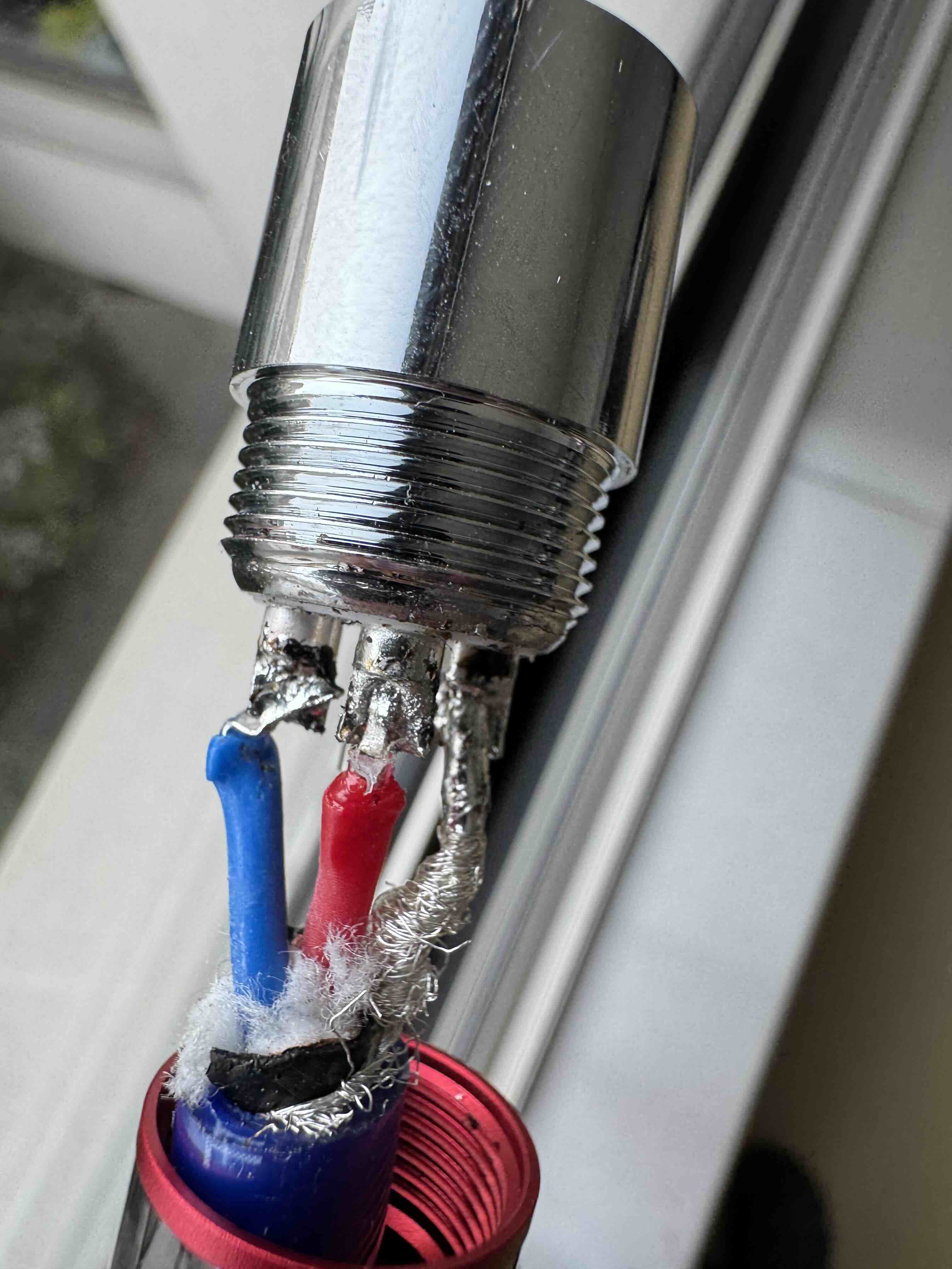

Δείξε μας σε φωτογραφία τις ενώσεις που έκανες στα δύο βύσματα.
Φωτό από το καλώδιο με τις χειρότερες συνδέσεις. Βραχυκύκλωμα δεν υπάρχει και η αντίσταση είναι 0.1Ω.
Φωτό από το χειρότερο από τα 2 καλώδια. Τα καλώδια ελέγθηκαν ως προς συνέχεια και βραχυκύκλωμα. Επίσης η αντίσταση για κάθε αγωγό είναι < 0.1Ω.

Εγώ αυτό είδα.
Εγώ αυτό είδα.
Το pinout να μας πεις πως είναι.
Pin to pin ή διαφορετικό;
Στα βύσματα αναγράφονται τα νούμερα των pins.
Κάποιο λάθος έχει γίνει σίγουρα
Παίζει να βραχυκυκλώνεις κάποια pins μεταξύ τους στο ιδιο βύσμα.
Τσέκαρε με πολυμετρο όλα τα pins με τα διπλανά τους στο ιδιο πάντα βύσμα/connector
Αφού είπα ότι τα καλώδια ελέγθηκαν για συνέχεια και βραχυκύκλωμα. To pinout είναι σωστό.

Σίγουρα δεν υπάρχει βραχυκύκλωμα μεταξύ Hot-shield, ή Cold-Shield ;
H aριστερή σου φωτό μου φαίνεται λίγο ύποπτη
