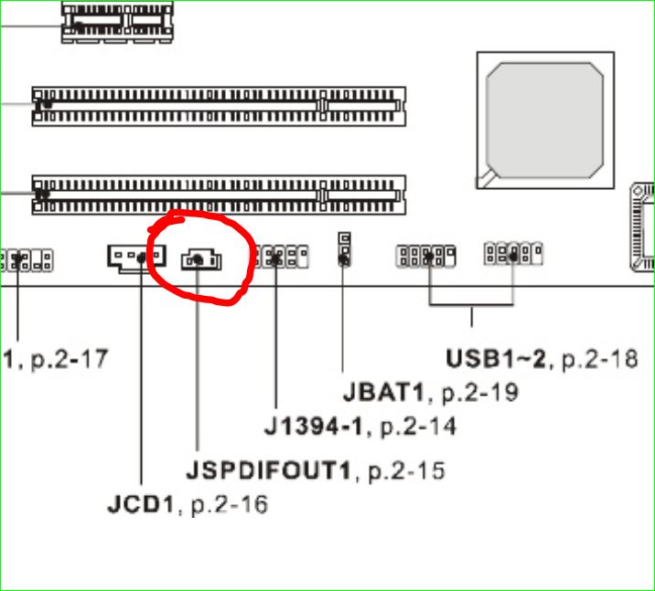

Που μπορώ να συνδέσω την έξοδο ηχείων του υπολογιστή,πάνω στον ενισχυτή,ώστε να έχω τον ήχο του PC στο home cinema?

Δεν έχει καμιά ψηφιακή έξοδο ο υπολογιστής;

Απάντηση: Απορίες ρύθμισης ενισχυτή Denon AVR 4311
Μήπως το καρφί είναι ταυτόχρονα και optical out;

Αν είναι λάπτοπ, μπορεί!
Αν είναι desktop, μπορεί να υπάρχει ψηφιακή έξοδο εσωτερικά, πάνω στη μητρική.

Να η μητρική πλακέτα..
Εχω κάποια έξοδο τελικά που να συνδέσω PC=>Amplifier?

Στην δεύτερη φωτό εκεί που έχει 6 θυληκά βύσματα , είναι προφανώς η έξοδος 5,1 της κάρτας ήχου.Στο πράσινο αν δεν κάνω λάθος είναι η έξοδος L,R. Εκεί θα συνδέσεις ενα καλώδιο mini jack , στερεο καρφί σε rca. Τα rca σε μια είσοδο line του denon.

Σωστά Γιαννάκη!
Αυτή είναι όμως αναλογική σύνδεση και εμείς ψάχνουμε ψηφιακή.
Οδυσσέα, επειδή δε βλέπω ποια μητρική είναι, ψάξε να δεις αν λέει πουθενά SPDIF out.
Αν έχει, συνήθως είναι κάτω από την τελευταία PCI.

1)Η μητρική γράφει κάπου κωδικό και λέει:
MSI
MS-7255 VER 1.2
2)Γιάννη όταν είχα το κουτί του πύργου (γιατί τώρα τα έχω βιδωμένα χύμα σε μία ξύλινη επιφάνεια) αυτό το πράσινο (που έχω κουμπωμένα τα ακουστικά) είχε σύμβολο spk (προφανώς speakers),το ροζ mic κτλ κτλ δεν είναι κάρτα ήχου 5.1 όπως προανέφερες..
Βρήκα το manual της (σελίδα 13)..
Κοιτώντας πάνω στο κουτάκι με τα 6 θηλυκά βύσματα,λέει τι είναι το καθένα...
Αρα που το κουμπώνω?
http://www.scribd.com/doc/44930042/Manual-MS-7255
Ωστόσο αυτό το βύσμα (έξοδος ηχείων) δεν μπαίνει στον ενισχυτή κάπου?
Το SPDIFout1 είναι κάτω κάτω..
Ωραία αφού έχει spdif out σύνδεσε τον με το κατάλληλο καλώδιο(είτε coaxial είτε οπτική ίνα) σε μια αντίστοιχη είσοδο του ενισχυτή.
Στη φωτογραφία παρακάτω, φαίνεται η ψηφιακή έξοδο από τη μητρική σου:
Θα χρειαστείς και το παρακάτω για να το ενώσεις στη μητρική σου, και μετά ένα καλώδιο RCA προς την ψηφιακή είσοδο του ενισχυτή σου.

Δεν βρήκα καλώδιο αλλά θα το κάνω εγώ..
Εχω RCA θηλυκό που βγάζει ψίχα + μπλεντάζ.
Αλλά η έξοδος SPDIF out βγάζει 3 ακίδες (pins)..Μένει κάποια ακίδα στον αέρα?
1)Ποιο θα κολληθεί και που?
2)Στον ενισχυτή θα το βάλω εκεί που λέει digital coaxial 1(DVD) ή στο 2 (sat,cbl)?
