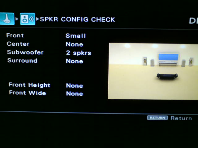

θα ανεβάσω το βράδυ φωτο με τα μενού του 4311 για τα σαμπ να δείτε και σεις αν κάνω κάτι λάθος...Γιάννη εσύ στον μεγάλο Denon που έχεις παίζεις με 2 σαμπ?...αν ναι, στα μετράει κανονικά σε όλες τις θέσεις?..κάνας συμφορουμίτης έχει αντιμετωπίση ίδιο θέμα? μίλησα και με κινοτεχνική και δε ξέρουν να μου πουν....μην έχει πρόβλημα το μηχανάκι και έχει λήξη και η εγγύηση....να μην έπαιρνα το 2 σαμπ πιο νωρίς να το βλεπα ρε γ@μώτο?!!!!....δεν έκανα ακόμα reset μιας και ξεσκονίζω το manual να δω

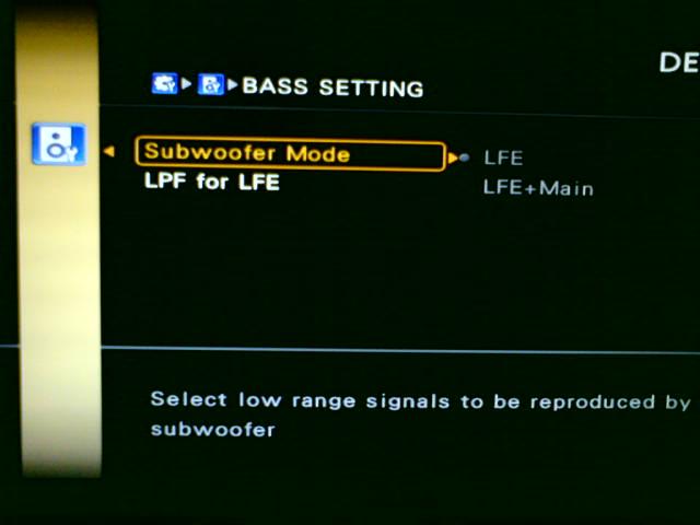

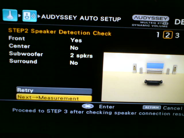

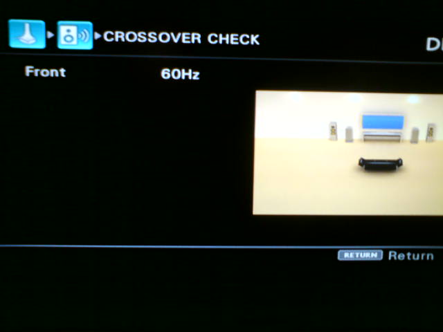

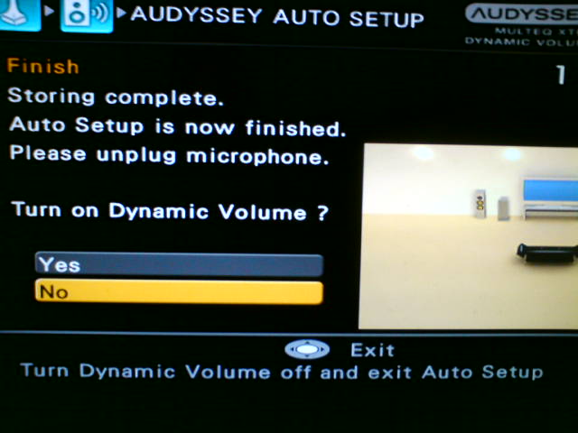

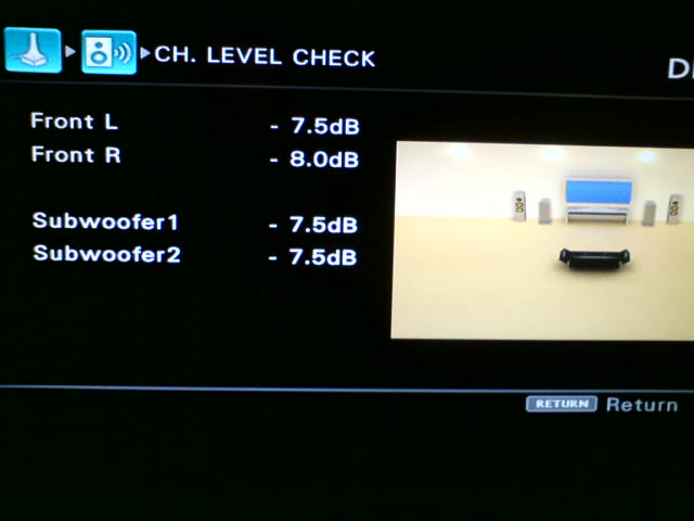

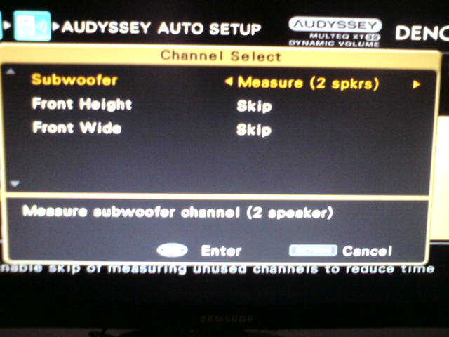

Γιάννηηηη είμαι μεγάλος Π@παρας τελικά:609:....είπα να σηκώσο το κ...λο μου απ τη καρέκλα και έβαλα χέρι την ώρα που μετρούσε....στέλνει σ ολες τις θέσεις τελικά....μα τι π@παρας...και σας ανακάτεψα χωρίς λόγο...σορυ ρε παιδιά :120:....τι να πω....απο τη θέση που καθόμουν και καλά για να μη παρεμβάλομαι ανάμεσα στο μικρόφωνο, δεν ακουγόταν καθόλου το 2 σαμπ....μα έλεγα, αν είχε πρόβλημα θα το χε απ τη θέση 1...μετά το πιάνει και δε στέλνει?....παιδιά σόρυ και πάλι....αλλή φορά θα "βάζω χέρι"...ορίστε και μερικές φώτο με τη ρύθμιση του οντίσι...έβγαλα τα περιφεριακά και το κεντρικό για να τελειώνει πιο γρήγορα η μέτρηση...μετά τα βαλα όλα πάνω και ξαναμέτρησα...σορυ για τη πιοτητα..είναι απο κινητό... Ηράκλειο Κρήτης μένω Γιάννη

και.....

Να υυποθέσω οτι τα δυο σαμπς δεν είναι τα ίδια , η το ενα είναι σε γωνία?

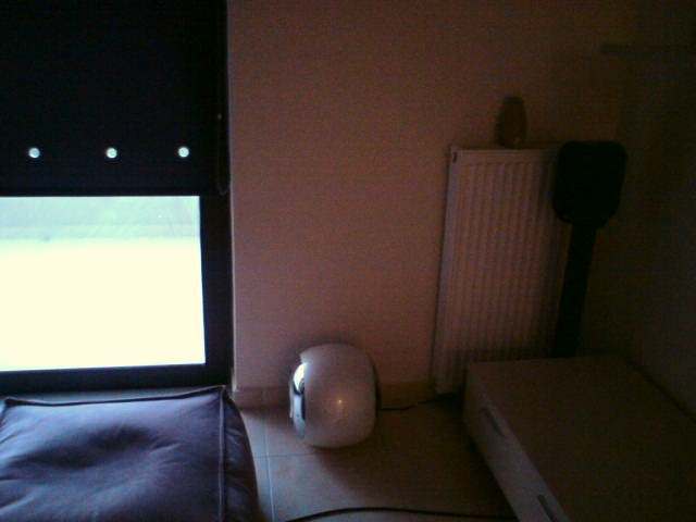

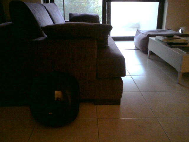

Γιάννη το ένα είναι κοντά σε γωνία κοντά στα μποστινα ηχεία και το άλλο είναι διπλα στο καναπέ....μερικές φωτο ακόμη...και τα 2 ειναι τα PV1

Μάϊστα, πες το ρε παιδάκι μου , οτι το ενα βαράει στον γάμο του καραγκιόζη.
ΟΚ αφού είναι εντάξει ο έργαλος ξεκίνα να ψάξεις για θέσεις για τα δυο σαμπς τέτοιες ώστε η δυνατόν να ισαπέχουν απο τη θέση ακρόασης

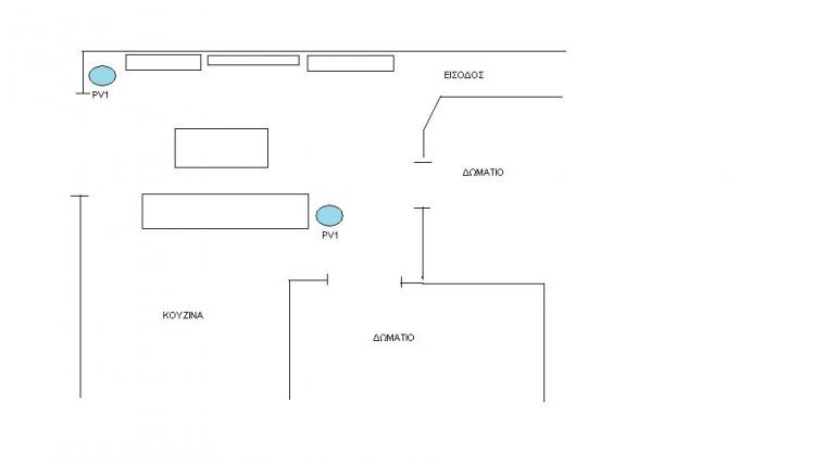

ωχ....να ισαπέχουν ε?....δύσκολα βάζεις....ντακσι....αμα έβαζα και το άλλο απ την άλλη μεριά του καναπέ λες να βαρανε καλύτερα?....απ τη μια μερια έχω μεγάλη τζαμοπορτα και μόνο δίπλα και κοντα στο καλοριφερ μπορεί να μπει το ένα, όπως και το βαλα...το άλλο αν το βγάλω απ το καναπέ και να μπει λίγο πριν αρχίσει ο διάδρομος της εισόδου...βάζω σχέδιο να δεις πως είναι το σπίτι και πως τα χω τώρα....

Αυτό που εχεις δίπλα σου στον καναπέ βάλτο διαμετρικά αντίθετα απο το άλλο. Εκεί που λες λίγο πριν το διάδρομο.
Βάλτο εκεί και ξανατρέξε το audyssey.
