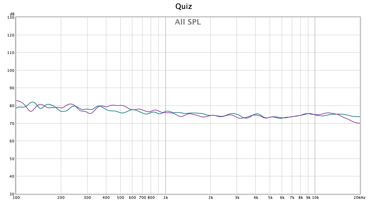

Πήγα για Fine Tuning στου Ear.
Και μετά έβαλα να δω συγκριτικά το δικό του και το δικό μου αριστερό ηχείο (1)
Οταν γύρισα σπίτι, έβαλα να δώ του Ear και του @jiovani75 (2)
Θα μπορούσαν κάλιστα να είναι το αριστερό και το δεξί ηχείο του ίδιου συστήματος, μια χαρά ισοσταθμισμένα είναι, αλλά είναι τρία διαφορετικά ηχεία, σε τρία διαφορετικά σπίτια.

Το πράσινο μετά τα 15000Hz το κατέβασα, αλλά είχε αρχίσει το φαϊ και δεν μετρήσαμε
Λίγο πιο κατηφορική ίσως?
41.663
84.024
31.849
92.083
Θα μπορούσε, λίγο. Αν σου αρέσει. Εδώ όλες εχουν 9-10db κατηφόρα σύνολο, εμένα δεν μου αρέσει παραπάνω. Μέχρι 12db νομίζω πως μπορεί να αρέσει σε κάποιον. 8-12, να πω ως μέσο όρο

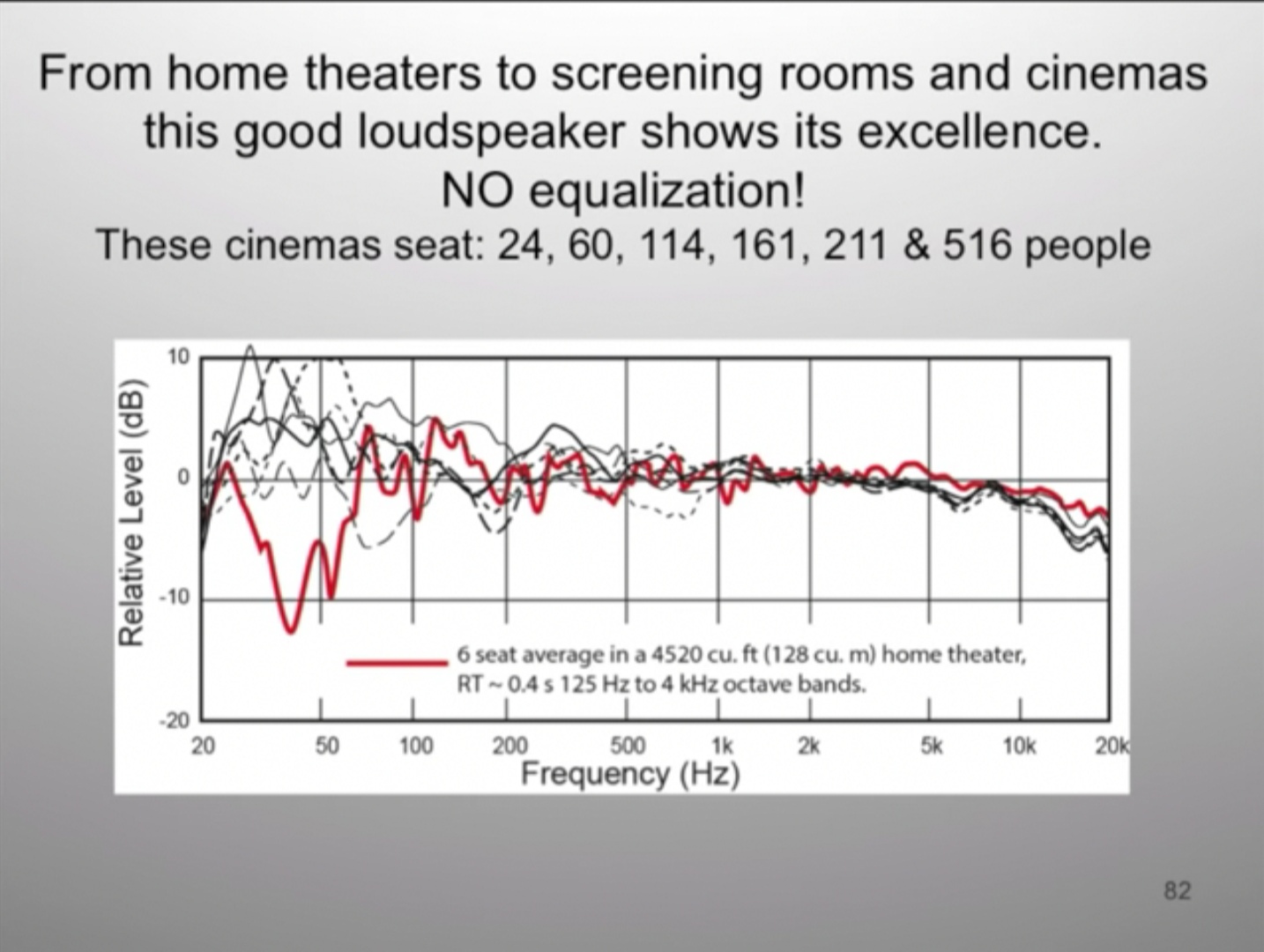

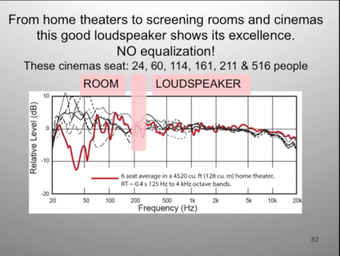

Και, κάτι ακόμα.
Από πάνω βλέπουμε το ίδιο ηχείο σε 7 διαφορετικούς αλλά φροντισμένους ηχητικά χώρους. Πουθενά δεν έχει γίνει calibration.
Από Home Theaters 6 θέσεων μέχρι Surround Mixing Studios και αίθουσες 500 θέσεων.
Παρατηρούμε ότι μετά τα 200hz το ηχείο παίζει παντού σχεδόν ίδια. Κάτω από 200hz επηρεάζεται από το δωμάτιο. Όσο μεγαλώνει ο χώρος τόσο καλύτερο μπάσο.
Φαίνεται λοιπόν ότι ένα σωστά σχεδιασμένο ηχείο σε φροντισμένους χώρους παίζει παντού το ίδιο πάνω από τα 200hz και επηρεάζεται ανάλογα από τα 200hz και κάτω.
Αίθουσα 6 θέσεων: Harman screening room.
Loudspeaker: JBL M2 active
Κείμενο, μετρήσεις: Floyd Toole
