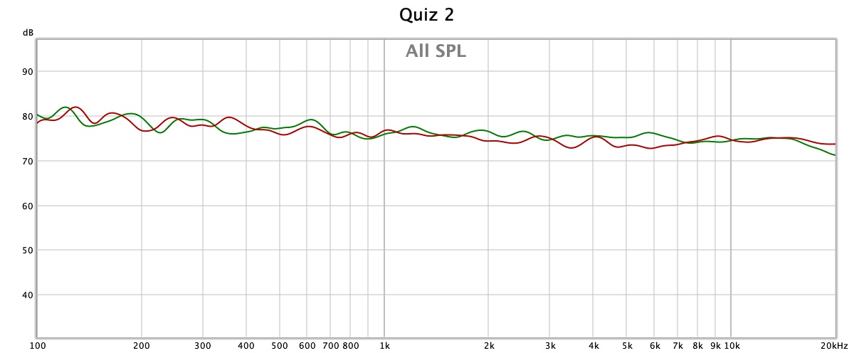

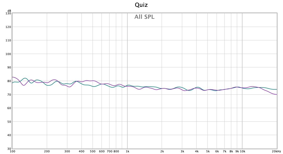

Πήγα για Fine Tuning στου Ear.
Και μετά έβαλα να δω συγκριτικά το δικό του και το δικό μου αριστερό ηχείο (1)
Οταν γύρισα σπίτι, έβαλα να δω του Ear και του @jiovani75 (2)
Θα μπορούσαν κάλιστα να είναι το αριστερό και το δεξί ηχείο του ίδιου συστήματος, μια χαρά ισοσταθμισμένα είναι, αλλά είναι τρία διαφορετικά ηχεία, σε τρία διαφορετικά σπίτια.

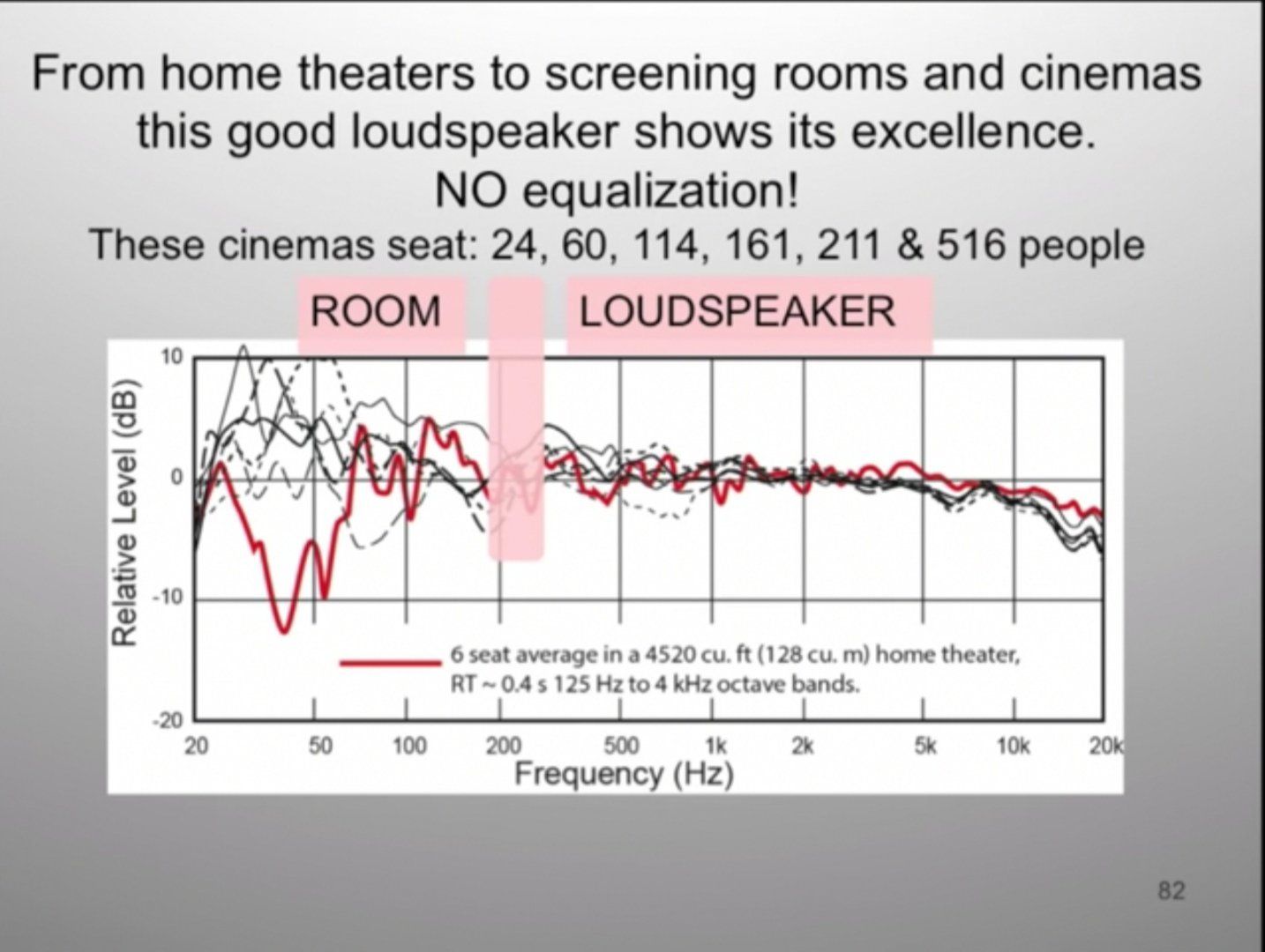

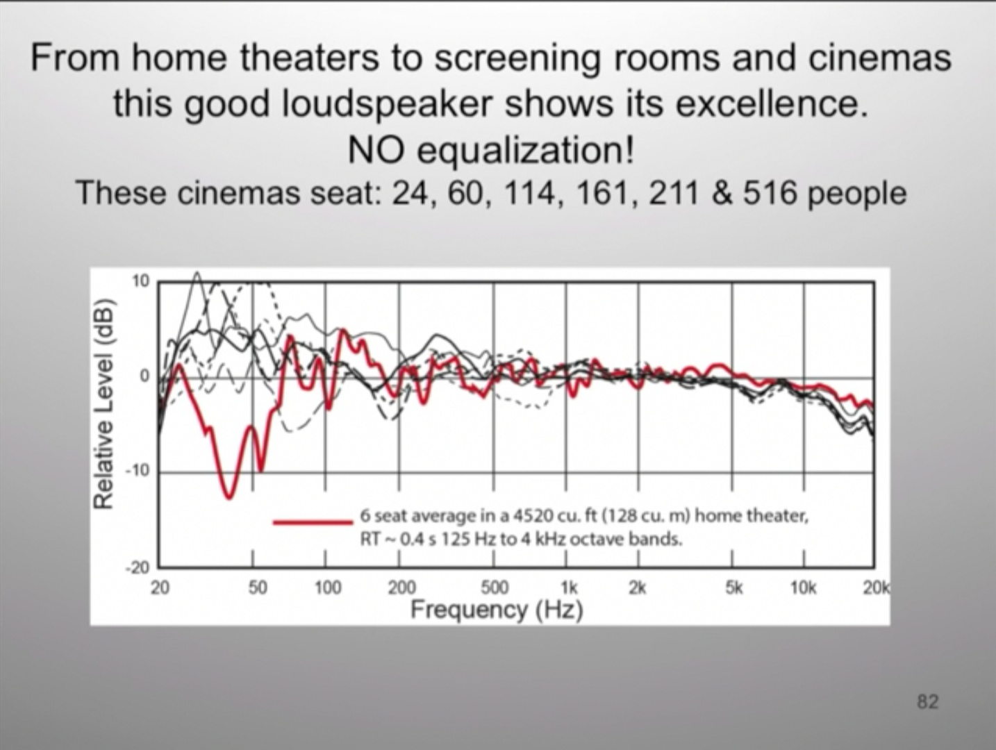

Και, κάτι ακόμα.
Από πάνω βλέπουμε το ίδιο ηχείο σε 7 διαφορετικούς αλλά φροντισμένους ηχητικά χώρους. Πουθενά δεν έχει γίνει calibration.
Από Home Theaters 6 θέσεων μέχρι Surround Mixing Studios και αίθουσες 500 θέσεων.
Παρατηρούμε ότι μετά τα 200hz το ηχείο παίζει παντού σχεδόν ίδια. Κάτω από 200hz επηρεάζεται από το δωμάτιο. Όσο μεγαλώνει ο χώρος τόσο καλύτερο μπάσο.
Φαίνεται λοιπόν ότι ένα σωστά σχεδιασμένο ηχείο σε φροντισμένους χώρους παίζει παντού το ίδιο πάνω από τα 200hz και επηρεάζεται ανάλογα από τα 200hz και κάτω.
Αίθουσα 6 θέσεων: Harman screening room.
Loudspeaker: JBL M2 active
Κείμενο, μετρήσεις: Floyd Toole

Και για όσους δεν κατάλαβαν από την παραπάνω ανάρτηση, πολλά ηχεία σωστά σχεδιασμένα θα παίξουν το ίδιο σε φροντισμένο χώρο.
Αυτοί που λένε για χαρακτήρα ηχείου ουσιαστικά αναφέρονται σε συγκεκριμένα στοιχεία που μεταφραζονται ως κακή σχεδίαση και θα φαινόταν αν γινόταν σωστή μέτρηση στο ηχείο. Πράγμα πάρα πολύ δύσκολο γιατί σχεδόν κανείς δεν ξέρει ή δεν έχει τον κατάλληλο εξοπλισμό για να κάνει αυτές τις μετρήσεις, οι οποίες κατά το 100% των περιπτώσεων θέλουν ανηχοϊκό θάλαμο.
Αντε βγάλε άκρη τώρα τη σκατά αγοράζαμε τόσα χρόνια.
Δείτε και κανένα video του Τοοle μπας και ξεστραβωθούμε ποτέ.

Είναι πολύ διδακτική η ανάρτηση του ντιμιφουτ, αξίζει τον κόπο να δείτε πως 3 διαφορετικά ηχεία σε 3 διαφορετικούς χώρους, χάριν στην ορθή ισοστάθμιση, καταλήγουν να έχουν μεταξύ τους μεγαλύτερη ομοιομορφία από αυτήν που έχουν μεταξύ τους τα 2 κυρίως ηχεία του (οποιουδήποτε) Γιάνννη:
Τέτοια ομοιότητα απόκρισης, είναι πρακτικά αδύνατο να επιτύχετε μεταξύ των κυρίως ηχείων σας, χωρίς ισοστάθμιση.
Αυτήν ας πούμε την ομοιότητα, αν την είχε ο Νίκος, θα άκουγε σωστά τα κεντρικά είδωλα σταθερά στη μέση της μουσικής σκηνής, ε, δε την έχει.
Κι εμείς έχουμε ίδια απόκριση, σε διαφορετικούς χώρους και με διαφορετικά ...ηχεία!
Είναι πραγματικά διδακτικό...
Τέλος, αξίζει να σημειωθεί ότι η επέμβαση του ντιμιφουτ με fine tuning με επαναλαμβανόμενες μετρήσεις με το Ρίου, στο ήδη εξαιρετικό αποτέλεσμα, έδωσε ακόμα πιο ισορροπημένο τελικό αποτέλεσμα, ακόμα πιο "ωραίο" ήχο.
Φυσικά, μιλάμε για μικρές διαφορές, αλλά σίγουρα μεγαλύτερες από διαφορές ...καβλωδίων, και πάντα επιβεβαιωμένες με μετρήσεις... ;)
ΥΓ. Για όσους δε γνωρίζουν, τα ηχεία του ντιμιφουτ είναι τα ημιενεργά golden ear, τα δικά μου είναι τα ενεργά Neumann και του Τζιοβάνι τα παθητικά (αλλά πολυενισχυόμενα) PMC.
Όλοι με Trinnov προ, και όπως βλέπετε, όλοι με ίδια τονική ισορροπία, δηλαδή, ακούμε πρακτικά το ίδιο, όπως προβλέπεται, ένας είναι ο "σωστός" τρόπος να ακούγεται τονικά οποιοδήποτε κομμάτι μουσικής, όμοιος με τον τρόπο που ακούγεται από "σωστά" ακουστικά.. ;)
