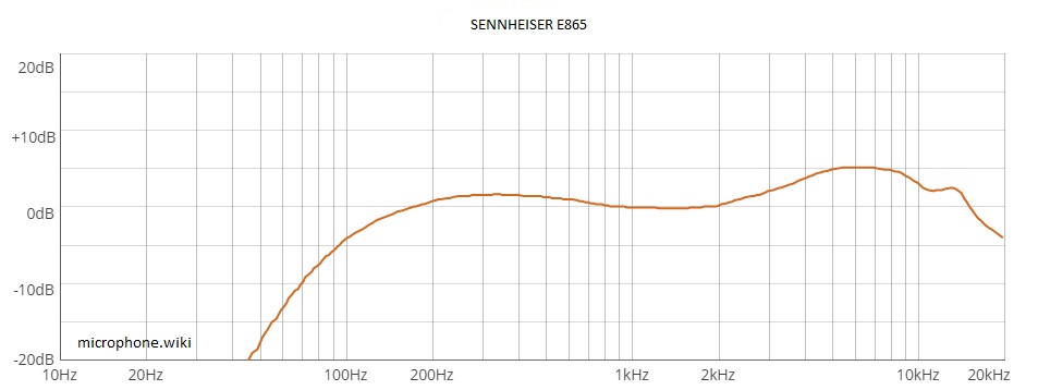

Αν βρεις και την απόκριση συχνότητας των μικροφώνων σου, θα μπορέσεις να δεις αν είναι κατάλληλα για μετρήσεις.

ΠΕΤΡΟ εχουμε και λεμε, SENNHEISER E865S αποκ συχνο 40-20000hz υπερκαρδιοειδες. NEUMANN KMS 105 αποκ συχνο 20-20000 ΗΖ υπερκαρδιοειδες
Τί; Εγώ θα ψάξω;
SENNHEISER E865S
Image result for SENNHEISER E865S frequency response
NEUMANN KMS 105
Image result for neumann kms 105 frequency response
