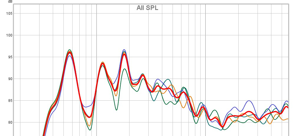

Αν φιλοτιμηθει καποιος ας πει και τη σωστη απαντηση...Μια μετακινηση του μικροφωνου 10-15εκ κατα αξονα,δεν ειναι οκ;
Οκ είναι να μην πάρεις μια μέτρηση μόνο, δε θα εχεις το κεφάλι σου στην ακρόαση σε ακρίβεια εκατοστού.
Πάρε μερικές μετρήσεις σε κοντινή απόσταση μπροστά, πίσω, δεξιά, αριστερά... πάρε μέση τιμή με το REW και ισοστάθμισε εκεί.
Εμπειρικά τουλάχιστον (αλλά νομίζω έτσι το προτείνουν κιόλας), μου έδωσε τα καλύτερα αποτελέσματα.
Τις χοντράδες θέλουμε να διορθώσουμε, δεν κυνηγάμε ακρίβεια 0.1 db σε όλο το φάσμα.
41.901
84.482
πως παίρνεις μέση τιμή δηλ?

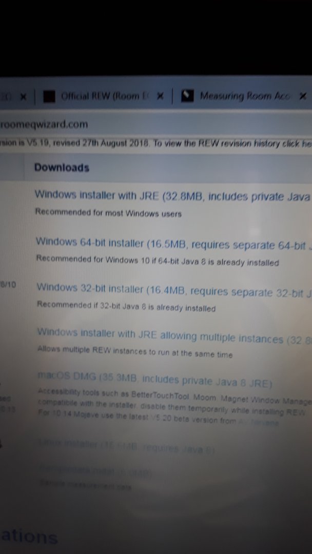

Ποια εκδοση REW ακριβως για windows να κατεβασω;
Ακριβως δεν μπορουμε να σου πουμε μονο στο περιπου. Ελα ρε τζονυ κατεβαασε μια απο τις τελευταιες εκδοσεις και τελειωνε! Ολες κανουν.
2.118
3.628
Γιάνννη post #2.840
Ευχαριστω φιλε μου.Φαινεται να ειναι η τριτη απο πανω. 15736337689771796706383089476306.jpg
Post automatically merged:
Για ευκολια,θα συνδεσω το λαπτοπ στον προ απο εξοδο ακουστικων.Μου ειναι πολυ πιο ευκολο απο το usb εκει που εχω χωμενο το dac.Στο σαιτ λεει οτι ειναι μια χαρα αυτη η συνδεση.

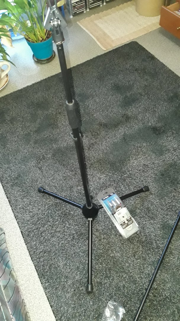

φτανει τα 3 μετρα μηκος;;;
Τη θα τα κάνεις τα 3m ρε τρελοκομείο.
Τρίποδο για calibration θες, όχι για ηχογράφηση.
:lolsign:
το μικρόφωνο δεν χρειάζεται να πάει ταβάνι
