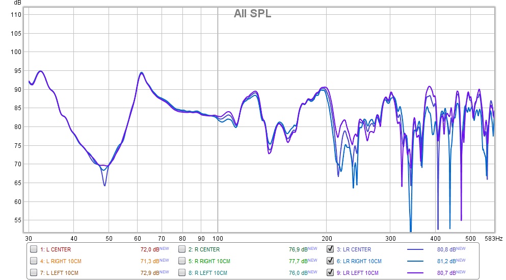

Λοιπον παιδες,παρτε.
Αποκριση συχνοτητας και των 2 καναλιων σε 3 κοντινες θεσεις
Αποκριση μπασσου LR
Waterfall LR
RT60 δε ξερω ποια επιλογη ακριβως να ανεβασω.

Βρε παλαβιάρη, στα 10 εκατοστά ( αν όντως μέτρησες τόσο κοντά ), δεν καταλαβαίνεις και πολλά. Στη θέση ακρόασης είναι το θέμα τί ακούς.
Ειναι +- 10 εκ αριστ. δεξ απο τη θεση ακροασης,ρε ποντιε!(που λεμε εμεις τα καρντασια):rofl:

Κάτι μετράει πολύ μα πολύ λάθος.
Εκτος και αν έχεις τα ηχεία πολύ μακρυά από τον πίσω τοίχο, κόλλατα πίσω και ξαναμέτρα.

Κοιτα φιλε,εδω ανεβασα τις μετρησεις για να μου κανετε την κριτικη σας-καλοπροερετα και παραγωγικα παντα.Πες οτι βλεπεις.
Η μπαφλα ειναι περιπου 120 εκ απο μπροστινο τοιχο-sbir περιπου 70 hz.Το βλεπεις πουθενα;Η μεγαλη βυθιση μηπως ειναι του πισω τοιχου;Ειναι παντως καλυμμενος αρκετα με μπασσοπαγιδες.

Ξαναμέτρα από 150 - 1.000Hz & 20 - 400Ηζ
Τέρμα πίσω τα ηχεία.
Ο μπροστινος τοιχος ειναι με παγιδες βαθους τουλαχιστον 50 εκατοστων.Αν η μετρηση γινει με το ηχειο σε εκεινη την αποσταση για αρχη;

Το θεμα ειναι οτι τα 50hz ακουγονται κανονικα οταν πηγαινω πισω απο τα ηχεια.

Κολλητά στον τοίχο, εντελώς κολλητά.
Όπως σου είπα και γω, κόλλα τα ηχεία στον πίσω τοίχο, να δούμε πως διατανο θα συμμαζευτεί.
Το γράφημα μέχρι τα 400 είναι άθλιο.
Από κει και πάνω, είναι σε πολύ λογικά πλαίσια. Αλλά στα μπάσα φίλε, γίνεται το έλα να δεις.

Πλάκα μας κάνεις τώρα ε;
Εκτός από κουφός είσαι και τυφλός;
Χαχα!Θες να πεις οτι δε θυμασαι που ελεγα για τη βυθιση στα 50 και το φουσκωματακι στα 60;
Με το waterfall παρολαυτα επιμενεις οτι δεν κανουν δουλεια οι κουβερτες;
Πες μου ποιο option να χρησιμοποιησω για RT60-o χωρος ειναι 17 m2.
Αν τα κολλησω τοιχο-ποια θεση ακροασης επιλεγω και τι αποστασεις απο πλαινο;
