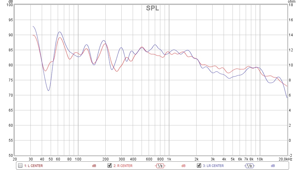

Είστε μια τρίχα μακριά από το να βγάλετε μια μέτρηση της προκοπής για χρήσιμη βάση προ ισοστάθμισης.
Ναι, αλλά χωρίς ισοστάθμιση, δε θα ακούγεται. Θέλει από τη μια να εκμεταλλευτείς τα τοιχώματα του δωματίου για χρήσιμο output εκεί που μπορεί το δορυφορίδι σας, και κατέβασμα εκεί που θα έχει πικς, ιδίως στα μεσαία, για να είναι σε αποδεκτή ταργκετ κερβ.
Που είναι οι δυνατότητες ισοστάθμισης οεο; Έχετε κάτι έτοιμο να παίζει φίλτρα;
Αφού μπουν τα φίλτρα, θα έχετε μια πολύ κουλ απόκριση από 80 κύκλους και πάνω.
Ερώτημα: από 80 και κάτω, περιμένετε από κάποιο θαύμα του Θεού του όντιο να γεμίσει μόνο του το πράμα; Γιατί αν περιμένετε να γεμίσει από τα δορυφορίδια σας, θα ήθελα να σας ενημερώσω για τελευταία φορά, πως δεν γίνεται. Φοργκετ ιτ. Κενό θα είναι. Άνευ πλάκας. Δεν πρόκειται. Αδύνατο. Ποτέ.

Δεν ειναι η ιδια καμπυλη φιλε μου.Αλλαξα τα χρωματα γιατι ειχα πολλες μετρησεις.
Άρα δεν μας έδειξες την καλύτερη, και μετά λες:
Αν εξαιρεσεις την περιοχη 40-70 hz η αποκριση της παλιας θεσης ειναι η πιο ομαλη απο την καλυτερη μεχρι τωρα!!!!!
Και βάζεις και θαυμαστικά.
Θα έρθω απο κει και θα σε βαρεσω.:punish:
Σοβαρέψου.
Οταν λες «πιο ομαλή απο την καλυτερη», θα δείχνεις την καλύτερη, όχι μια τυχαία

Αν εννοείς τρόπο να λειτουργήσει φίλτρο στο σύστημα, το player που χρησιμοποιώ δέχεται wav φίλτρα, έχω δοκιμάσει δανεικό όπως έχω πει και στο νήμα μου. Αν παίζει και ο Γιάννης μέσω pc, πιστεύω ότι θα τον φτιάξω, no problem.
Edit: Δεν ξεχνώ αυτό που είπε ο Dimifoot για την υπεροχή του dirac έναντι του τρόπου που θα εφαρμόσω φίλτρο, αλλά προς το παρόν θα πορευτώ με αυτό. Μη παρεξηγηθώ.
Για κάτω απο τους 80, νομίζω ότι ο Γιάννης είναι σε πλεονεκτική θέση λόγω χώρου ( αποκλειστικού ). Ας συμμαζευτεί λίγο το δικό μου χάος και για κάτω απο τους 80 μπορώ να κάνω λίγη υπομονή.

Πορέψου. Μεχρι την Schroeder frequency όμως μόνο. Μετά απαγορεύεται. Νόμος.

Την καλυτερη χθεσινη εβαλα.Αλλα θα ξαναμετρησω αυριο ενα ενα με σταθερη αποσταση μικροφωνου καθε φορα και θα σας δειξω overlay απο ολες.

Η καλύτερη ηταν εκείνη η κόκκινη. Σημείωσες την θέση;

Εννοειται.Ολων των μετρησεων και toe in.
Και να εξηγηθω καλυτερα γιατι ακουγεται καλυτερα ο ηχος μου απο οτι μετραει:
Στη Jazz τα οργανα τις περισσοτερες φορες ειναι τοποθετημενα προς τη μια πλευρα.Drums και κυριως μπασσο.Βλεποντας τις ακυρωσεις και τις κορυφωσεις παιζοντας ενα ηχειο vs δυο μαζι,ειναι εμφανες οτι μειωνονται πολυ οι διακυμανσεις και το ακουστικο αποτελεσμα βελτιωνεται πολυ.Οταν ακουω παλιες mono,οντως παιζει λιγο χειροτερα.
Τουλαχιστον η μουσικη ειναι συμμαχος μου... :gamer:

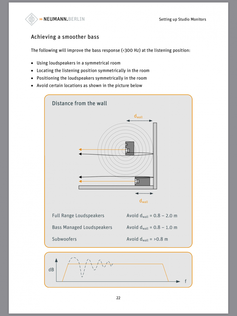

Βρε μπαγλαμά, δορυφόρος είναι, πρέπει να δούμε όλο το φάσμα.
Όσο πιο κοντά πάει στον πίσω τοίχο, τόσο.πιο καλά στα μπάσα, αλλά το δικό σου ηχείο δεν βγάζει μπάσα, οπότε αυτό δε σε νοιάζει καθόλου.
Δε χρειάζεται εξηγήσεις.
Κόλλα τα και μέτρα.
Θέλω μέτρηση κολλητά. Και δεύτερη μέτρηση με πυκνή απορρόφηση πίσω από το ηχείο, κολλητά στον τοίχο.
Μετά θέλω μέτρηση πιο μπροστά. Μέχρι 80cm μπορεί να απέχει η πρόσθια μπάφλα του δορυφόρου από τον πίσω τοίχο.
Η πρόσθια μπάφλα του σαμπ απαγορεύεται να απέχει πάνω από 80cm, και ιδανικά πρέπει να είναι κάτω από 60.
Ο δορυφόρος απαγορεύεται να απέχει (η πρόσθια μπάφλα) 80-120 από τον πίσω τοίχο.
Βάζε μετρήσεις.

Το σκεφτηκες ότι μπορει και να νομιζεις? Την δυναμη της συνηθειας δεν την υπολογιζεις?
Θα πρεπει να κανεις όλα τα απαραίτητα βηματα για να φτασεις μετρητικα σε ένα ικανοποιητικο επιπεδο και κατοπιν να συγκρινεις το πριν και μετα.
Προσωπικα πιστευω ότι ακομη και 4 μικρα σαμπ στουντιακα (πχ 8ιντσα - ένα σε κάθε γωνια) θα βοηθησουν σε απιστευτο βαθμο. Μην ξεχνας ότι μετα τα ηχεια σου θα παιζουν ξεκουραστα τις συχνότητες που ειναι σε θεση να παιζουν και φυσικα θα μεταφορφωθουν προς το καλυτερο.
Κατά τα αλλα από τη στιγμη που ξεκινησες με μετρήσεις είμαι σιγουρος ότι με διαχυση - αποροφηση σε λιγο καιρο θα κανεις ολες τις πρέπουσες κινησεις και τουλάχιστον σ αυτόν τον τομεα σταδιακα θα λυσεις ολες τις παιδικες ασθενειες.
