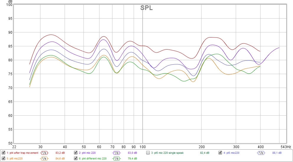

Μονο ένα ηχείο σκέτο, ανέβασε μέτρηση τέρμα πίσω στον τοίχο κολλημένο.
ολο το φάσμα.
μετα ανέβασε μέτρηση ανά 10cm να το πηγαίνεις πιο μπροστά, μέχρι να φτάσει 80cm από πίσω τοίχο. 6 μετρήσεις ενός ηχείου το πολύ. Άσε το άλλο ήσυχο. Ένα μέτρα.
μικροφωνο στο 1,8μ από το ηχείο, σε όλες τις μετρήσεις.
και θα σου πω.
Κωστα θα το κανω και αυτο αλλα να ξερεις με τη μετακινηση του μικροφωνου θα αλλαζουν και τα peak των ρυθμων.

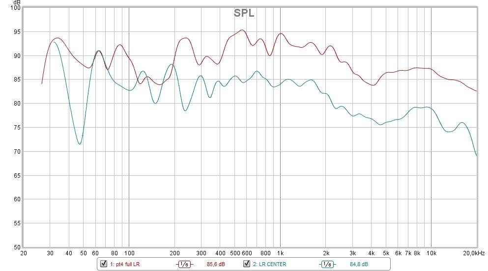

Τεταρτη,dimi.
Μετρουσα 2 μαζι για ρεαλιστικο γραφημα χαμηλων.Στις ψηλες μετραω μεμονομενα.

Δεν καταλαβαίνω τι μετράς.
Αλλα το πρωί, άλλα το απόγευμα;
Η κόκκινη καμπύλη στο πάνω διάγραμμα έχει 6-7db διαφορά απο 60Hz στα 180Hz, και μετά +5db στα 220Hz
ενω η κάτω έχει 8db απο 60 έως 180Hz και +10db στα 220Hz.
Πρόσεχε, κάνεις σοβαρά μεθοδολογικά λάθη, θα γίνει αχταρμάς.
Ξεκίνα απο το να μετράς κάθε ηχείο χωριστά.
Αλλα το πρωί, άλλα το απόγευμα; View attachment 146680
Πρόσεχε, κάνεις σοβαρά μεθοδολογικά λάθη.
Δεν ειναι η ιδια καμπυλη φιλε μου.Αλλαξα τα χρωματα γιατι ειχα πολλες μετρησεις. :drinks:
Φαινεται στα ονοματα.
