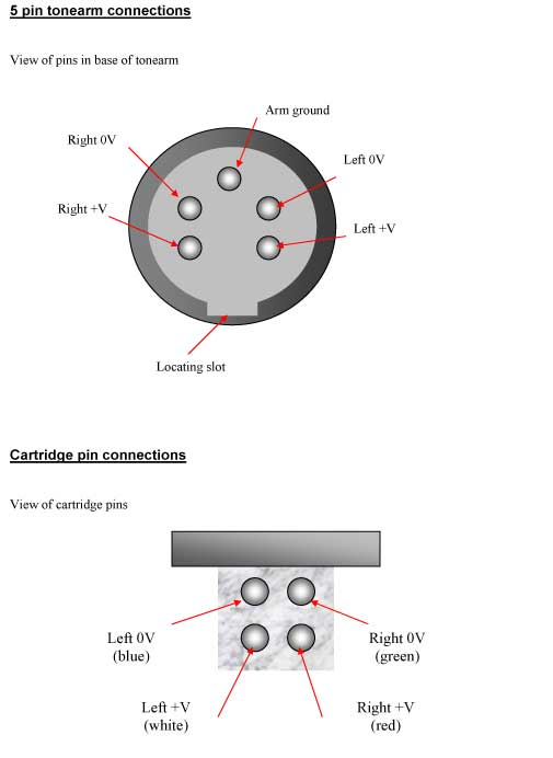

Και εγω μη εχοντας ειδικοτητα σε phono,δε θυμαμαι να εχω δει ποτε balanced εξοδο βελονας ουτε και αντιστοιχη εισοδο ενισχυτη ή προ.Εισαι σιγουρος οτι γινεται;
H φωνογραφική κεφαλή είναι από την κατασκευή της πηγή αυθεντικού πλήρως διαφορικού σήματος.
Χρειάζεται όμως εκτός από φωνογραφικό στάδιο με πλήρως διαφορική αρχιτεκτονική και η ανάλογη συνδεσμολογία.

Οποιαδήποτε καλωδίωση βραχίονα μπορεί ν'αποκτήσει τον 5πινο DIN ακροδέκτη στο άκρο που θα οδεύει προς το φωνογραφικό στάδιο.
Κυκλοφορούν βεβαίως και πικάπ που το έχουν ήδη ενσωματωμένο στην έξοδο σήματος.
Εννοείται ότι γίνεται.
:D
Αυτό που εξήγησε ο bhutia πιο πάνω τόσο απλά.
Για κάποιον που ασχολείται σοβαρά με τα πικάπ πιστεύω ότι αξίζει να πειραματιστεί.
Μόνο που σε μερικούς βραχίονες βραχυκυκλώνουν εσωτερικά τα καλώδια για να βγάλουν σήμα κατ' ευθείαν σε RCA...
