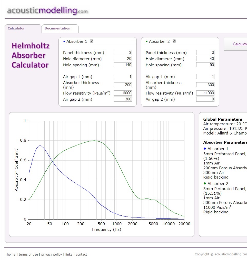

ο χώρος μετά τις τελευταίες αλλαγές του καλοκαιριού έχει φροντιστεί με 2 τιουναρισμένες μπασοπαγίδες(με διάτρητο φύλλο στην εξωτερική πλευρά) πίσω από τις κρυσταλιέρες 2.10x0.80 (σε όλη την γωνία δηλαδή) + όλη η οθόνη μπροστά 2.00x060
που σύμφωνα με το καλκιουλειτορ παίζουν έτσι (ή κάπως έτσι)
η μπλε πίσω από κρύσταλ οι πράσινη πίσω από την οθόνη
μπήκε αριθερμ σε όλη την βιβλιοθήκη (που προφανώς βιάστηκες και δεν είδες:laugh:) στην πλάτη... πίσω δηλαδή από όλα τα βιβλία
+τα βιβλία έχουν τοποθετηθεί σε μοτίβο μέσα έξω για να μας προσφέρουν την όποια διάχυση μπορούν
ξέρω θα μπορούσα και καλύτερα.....αλλά το θεώρησα λιγότερη μανούρα από το να μπω σε διαδικασία να ξαναβάψω το σπίτι σπυριάρικο :lol:
στον τομέα των ηχείων υπάρχουν 5 χ 10'ιντσα ακούτε? (τα λέω και στο άμπασο ταίρι σου ) σε απόσταση 2.35 από τη θέση ακρόασης
+2 x 8 ιντσα (για ατμος) όλα jbl
η 3άδα η μπροστινή έχει ''εντοιχιστεί'' με πολυουρεθάνη και πάνω από το κεντρικό έχει σφηνωθεί ένα 15'ιντσο sealed 2226 (jbl)
+ 1 x18 dayton που μάλλον το πρόλαβες
από πλευράς ρεύματος τώρα..... συνολικά κυκλοφορούν κοντά στα 15000wattάκια τελικών
1 κλώνος ,που παρουσιάστηκε και θα τον είδες, labgruppen με συνολική ισχύ 10.000 watt(4x2500),
ένας powersoft 4κάναλος (4χ1000) και
ο γνωστός crown στα 2x550
(τον μαραντζάκο τον αφήνω απ'έξω δεν υπάρχει νόημα και θα μου την πέσει η κλίκα)

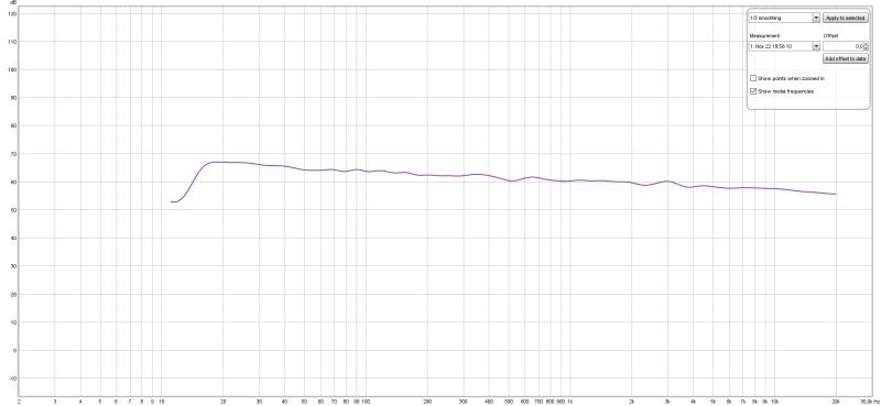

το rt60 είναι σταθερά στα 0.3
ήταν ήδη εκεί από το -1khz και μετά (και παρέμεινε σχεδόν αμετάβλητο μια που αυτός ήταν και ο στόχος του τριτμεντ)
και οι ουρές που είχα στα μπάσα μας άφησαν χρόνους
άρα από τότε που δεν είχα ιδέα ντιπ και δεν ντράπηκα να εκτεθώ ποτέ......μέχρι σήμερα που θεωρώ ότι απέκτησα κάποια βασικά.....
μάλλον εφήρμοσα σωστά αυτά που απέκτησα με τον όποιο χαβαλέ εδώ μέσα και πολλαπλασιαστή ισχύος τα κείμενα και τις παραπομπές της κλίκας

..και για να βοηθήσω...έκανα μια μικρή έρευνα αγοράς πάνω στη πρόταση του ντιμι και στη στέλνω! :sneaky:

σαν να ακούω κάτι στερεοφωνικά κοκοκοκο κοκοκοκο κοκοκοκο
θα έχεις μεγάλο rt60 στο χώρο σου φαίνεται!!... :sneaky: :sneaky::sneaky:...
θέλει ποοοοολύ φτιάξιμο εντέλει ο χώρος σου αν ακούς τόσες αντανακλάσεις!!..για ξαναμέτρα και πες μας! :roflmao: :roflmao:
και μας αναρτάς και μαϊμού τιμές για ξεκάρφωμα!!..sorry @Decembered !:hi:
