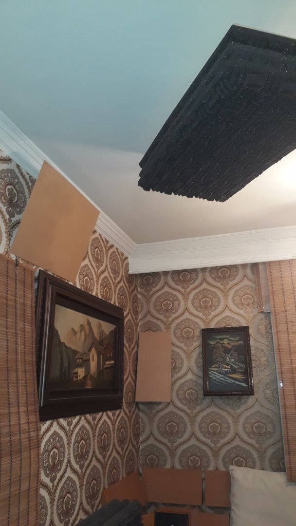

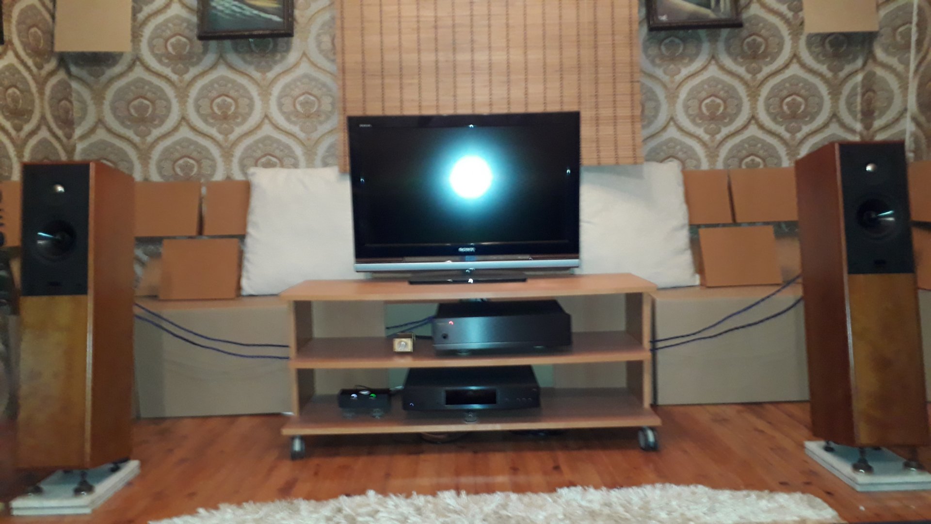

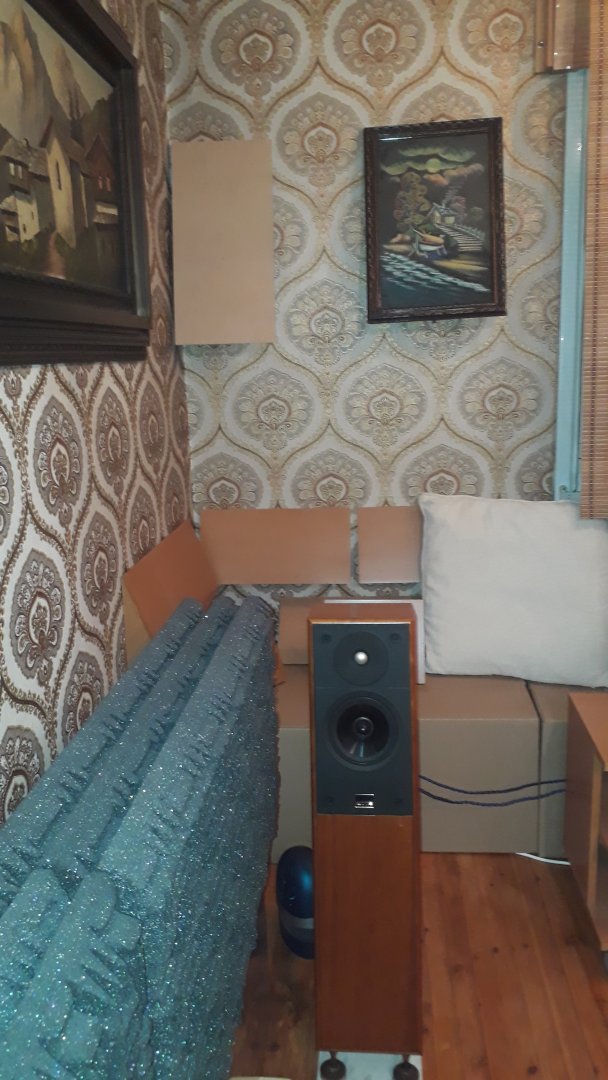

Για οσους ενδιαφερονται.
Προσφατα βελτιωσα την ηχητικη του δωματιου με καλυτερης ποιοτητας διαχυση στον πισω τοιχο,εξτρα μπασσοπαγιδες και απορροφηση στο πρωτο σημειο ανακλασης οπισθεν των ηχειων.
Οι λογοι για τα 2 πρωτα βηματα ειναι προφανεις και στην τριτη περιπτωση χρησιμοποιησα τελικα απορροφηση αντι για ελεγχομενη ανακατευθυνση της οπισθιας ακτινοβολιας των ηχειων για παθητικη ισοσταθμιση.Με αυτην την αλλαγη,απορροφαται καποιο μερος της εκπομπης των ηχειων απο 200hz περιπου και επανω μεχρι τα 2-3 khz με μια φθινουσα πορεια,με αποτελεσμα να εχω μια επιθυμητη κλιση της αποκρισης συχνοτητας σε εκεινο το φασμα.Επισης κερδιζω καλυτερο ελεγχο των ανακλασεων απο τον πισω τοιχο.
Οι ακουστικες επιπτωσεις ειναι ακομα πιο καλη εικονα,μεγαλυτερο βαθος και ακομα πιο "μαυρο" υποβαθρο!

βρε ζουλού ! φτιάξε το ταβάνι να τελειώνεις!
υ.γ. τις συχνότητες που αναφέρεις τις μέτρησες ή με το αυτί; :p
Τι να φτιαξω;Παλι θα τα λεμε;Στην θεση της πρωτης ανακλασης υπαρχει απορροφηση full range και στις δευτερες ανακλασεις απο πλαγια γωνια και απο πισω προς ταβανι εχω επιλεκτικη ανακατευθυνση.Αντε προτεινε να δουμε τι θα μου πεις.
Θεωρια και αυτι.Δεν ξαναμετραω πλεον αν δεν αλλαξω κατι πολυ σημαντικο.Το ETC μου ειναι κατω απο 20db απο το πρωτο ms.
Επισης οι καλαμιες ευθεια σε καθε ηχειο,εμειναν σε εκεινο το σημειο διοτι ειναι διαχυτες αλλα και απορροφητες των πολυ υψηλων συχνοτητων.Τα ηχεια μου ειναι φτιαγμενα με τσιμπημενα πριμα,διοτι στηνονται για ακροαση off axis-δηλαδη να κοιτανε μπροστα.Νομιζω καταλαβαινεις τον λογο που τις αφησα.
Η πόρτα σου ξέφυγε. Είναι full ανακλαστική.
Δεν εχεις αδικο αλλα οτι και να πεσει πανω στα κρισιμα ms,πεφτει παντα και στον πισω τοιχο,οποτε διαχεεται ή απορροφαται.

Τι να φτιαξω;Παλι θα τα λεμε;Στην θεση της πρωτης ανακλασης υπαρχει απορροφηση full range και στις δευτερες ανακλασεις απο πλαγια γωνια και απο πισω προς ταβανι εχω επιλεκτικη ανακατευθυνση.Αντε προτεινε να δουμε τι θα μου πεις. View attachment 175951 View attachment 175952
ίσως θα ναι η δεύτερη φορά που θα σου μιλήσω για λίγο σοβαρά....γιατί παρόλο που είσαι σε πολλά μπουμπούνας...σε πάω γιατί είσαι ακομπλεξάριστος (σου το έχω ξαναπεί) και έχεις βάσεις για να σταθείς σε κάποια πράγματα
είσαι από τους λίγους τυχερούς που έχει δικό του χώρο και ασχολείσαι με κλαδιά και συστήματα άρδευσης
βάζεις μια πλάκα-μλκία από τη μία...μας μιλάς για επιλεκτική ανακατεύθυνση
πετάς 2 πλάκες ρικοφόν συσκευασίας από κούτα και μιλάς για επιλεκτική απορρόφηση
φτιάξε μια όλο το ταβάνι μια σωστή διάχυση να τελειώνεις...κόψε τις γωνίες επιτέλους του χώρου(μέτρα τι πιάνουν εκεί και στρώσε το),μόνωσε την πόρτα που σου πάει ροντέο....κάνε 3-4 βήματα στανταράκια σωστά και δοκιμασμένα ρε παιδίμ
κρίμα είναι επιτέλους!
