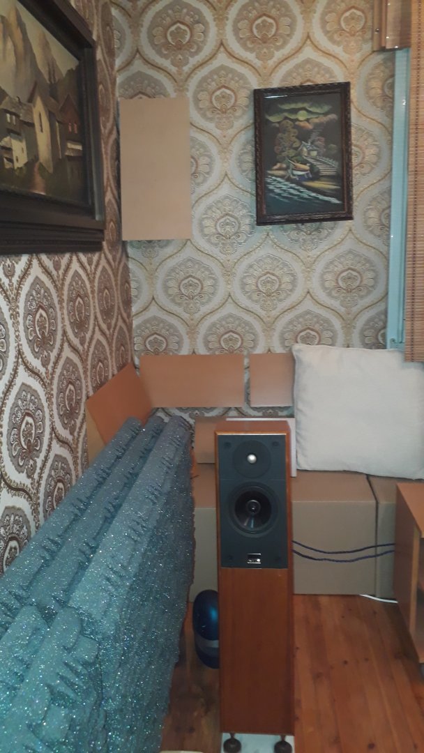

Τι να φτιαξω;Παλι θα τα λεμε;Στην θεση της πρωτης ανακλασης υπαρχει απορροφηση full range και στις δευτερες ανακλασεις απο πλαγια γωνια και απο πισω προς ταβανι εχω επιλεκτικη ανακατευθυνση.Αντε προτεινε να δουμε τι θα μου πεις. View attachment 175951 View attachment 175952
Θεωρια και αυτι.Δεν ξαναμετραω πλεον αν δεν αλλαξω κατι πολυ σημαντικο.Το ETC μου ειναι κατω απο 20db απο το πρωτο ms.
Επισης οι καλαμιες ευθεια σε καθε ηχειο,εμειναν σε εκεινο το σημειο διοτι ειναι διαχυτες αλλα και απορροφητες των πολυ υψηλων συχνοτητων.Τα ηχεια μου ειναι φτιαγμενα με τσιμπημενα πριμα,διοτι στηνονται για ακροαση off axis-δηλαδη να κοιτανε μπροστα.Νομιζω καταλαβαινεις τον λογο που τις αφησα.
Δεν εχεις αδικο αλλα οτι και να πεσει πανω στα κρισιμα ms,πεφτει παντα και στον πισω τοιχο,οποτε διαχεεται ή απορροφαται.

ίσως θα ναι η δεύτερη φορά που θα σου μιλήσω για λίγο σοβαρά....γιατί παρόλο που είσαι σε πολλά μπουμπούνας...σε πάω γιατί είσαι ακομπλεξάριστος (σου το έχω ξαναπεί) και έχεις βάσεις για να σταθείς σε κάποια πράγματα
είσαι από τους λίγους τυχερούς που έχει δικό του χώρο και ασχολείσαι με κλαδιά και συστήματα άρδευσης
βάζεις μια πλάκα-μλκία από τη μία...μας μιλάς για επιλεκτική ανακατεύθυνση
πετάς 2 πλάκες ρικοφόν συσκευασίας από κούτα και μιλάς για επιλεκτική απορρόφηση
φτιάξε μια όλο το ταβάνι μια σωστή διάχυση να τελειώνεις...κόψε τις γωνίες επιτέλους του χώρου(μέτρα τι πιάνουν εκεί και στρώσε το),μόνωσε την πόρτα που σου πάει ροντέο....κάνε 3-4 βήματα στανταράκια σωστά και δοκιμασμένα ρε παιδίμ
κρίμα είναι επιτέλους!
Σου εχω ξαναπει οτι τα ηχεια μου δεν μετρανε καλα οφ αξις κατακορυφα και αν βαλω διαχυση στο ταβανι θα χειροτερεψω την κατασταση διαχεοντας μια αποκριση μη επιθυμητη.Ετσι οπως ειναι ο χωρος τωρα οι ανακλασεις που φτανουν στην θεση ακροασης δεν ειναι καθολου βλαβερες-μετρημενο.

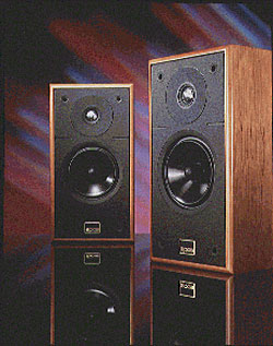

Ετσι.Ειναι σχεδιασμενα ωστε να τα ακους off axis.
Οι ανωμαλιες που βλεπεις στην αποκριση εξομαλυνονται off axis.Διαβασε τις μετρησεις και την κριτικη.Το ηχειο αυτο ειναι ο αμεσος προγονος του δικου μου,με το δικο μου να εχει δεχθει βελτιωσεις κυριως στην καμπινα.
Ειχε βγει και product of the year με αριστες μετρησεις για την εποχη...Οχι βεβαια οτι αυτο ηταν και κριτης στην επιλογη μου.
Μελέτησα τα διαγράμματα από τη σελίδα που έβαλες και έχεις δίκιο. Δεν ξέρω αν είναι λόγω επί τούτου σχεδιασμό ή έτυχε, πάντως αυτά τα ηχεία πρέπει να τα ακούς off-axis.

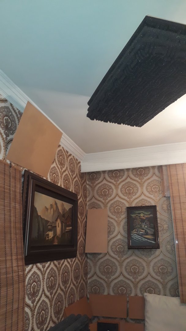

Ρε σειρά εδώ δεν βλέπω καλά ένα τριπλό έχεις βάλει; (ταβάνι)
Τριπλο αφρωδες 6αρι κολλημενο σε 8αρι κοντρα πλακε με κενο περιπου 30 ποντους απο το ταβανι.Ολη αυτη η κατασκευη πρεπει να εχει συντελεστη πανω απο 0.4 - 0.5 στα 63 και διπλασιο στα 125.
Αν θυμαμαι καλα στο πρωτο ποστ του θεματος εχω φωτογραφια .
