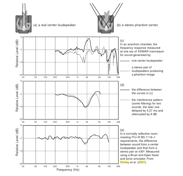

Λοιπόοοοοοον
Το πρόβλημα είναι το interaural crosstalk dip στα 2KHz.
Περιγράφεται αναλυτικά στο βιβλίο του Δρ. Εργαλείου, κεφάλαιο 7.1.1, και αναφέρεται το paper απο Shirley et al. 2007 στο Journal της AES
(Ben Shirley, Paul Kendrick, and Claire Churchill, “The Effect of Stereo Crosstalk on Intelligibility: Comparison of a Phantom Stereo Image and a Central Loudspeaker Source,” J. Audio Eng. Soc., vol. 55, no. 10, pp. 852-863, 2007 October.)
Δηλαδή:
Το phantom center του τυπικού stereo setup, αυτό δηλαδή που συνήθως απεικονίζει τον κυριως καλλιτέχνη, τον τραγουδιστή, μετρήθηκε με μετρητική κούκλα KEMAR , και συγκρίθηκε με αντίστοιχη μέτρηση με κεντρικό ηχείο, οπως σε ενα πολυκαναλο σύστημα.
Πάνω πάνω στα ανθρωπάκια βλεπουμε πως σε καθε αυτί, εκτός απο τον ήχο που έρχεται απο το ηχείο που του αντιστοιχεί (πχ το αριστερό ηχείο για το αριστερό αυτί), έρχεται και ηχος απο το δεξί ηχείο, με μια μικρή καθυστέρηση, περιπου 0.27ms. Αποτέλεσμα αυτού ειναι ενα destructive acoustical interference στην συχνότητα στην οποία αυτο ειναι το 1/2 της περιόδου:1,85KHz. Και αυτο θα ειναι το πρώτο “δόντι” ενός comb filtering.
Στο c βλέπουμε με συνεχή γραμμή την σωστή μέτρηση ενος σήματος απο ενα κεντρικό ηχείο (δεν ειναι φλατ, το γιατι δεν εχει σημασία εδώ, αλλα αυτο ειναι το σήμα αναφοράς), και με διακεκομμένη την μέτρηση απο phantom center, με την βαθειά ακύρωση πριν τα 2Kz. Το διάγραμμα d το απομονώνει και το συσχετίζει με την θεωρία. Αυτά σε ανηχοϊκό θάλαμο.
Στο διάγραμμα e βλέπουμε πόσο βελτιώνεται η κατάσταση σε ενα δωμάτιο με ανακλάσεις σύμφωνα με τα πρότυπα.
Πρόκειται για μεγάλη αλλοίωση του ήχου στο σήμα του κεντρικού καλλιτέχνη, σε κρίσιμες συχνότητες, η οποία είναι πιο έντονη οταν βρισκόμαστε σε direct sound field, δηλαδή nearfield ή σε πολύ απορροφητικούς χώρους. Και αυτό ειναι πρόβλημα του stereo και του οτι έχουμε κεφάλι, αντί για δυο σκέτα αυτιά πολυ κοντά μεταξύ τους, πάνω απο τον κορμό, με τον εγκέφαλο ανάμεσα στα σκέλια μας, εκεί δηλαδή που συνήθως λειτουργεί. :wink:
Η λύση ειναι σαφώς η χρήση center ηχείου, και όχι να κόψουμε τα κεφάλια μας. Και αν θέλουμε αμιγές stereo, όχι πολύ απορρόφηση, όχι nearfield (sorry nearfield lovers :D), θέλουμε ανακλάσεις.
