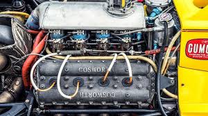

ΘΥΜΑΤΑΙ ΚΑΝΑΣ ΠΑΛΙΟΣ ΤΙΣ ΞΥΛΙΝΕΣ ΚΑΣΕΤΙΝΕΣ ΜΕ ΤΑ ΔΙΑΦΟΡΕΤΙΚΑ ΖΙΓΚΛΕΡ
ΣΤΟΥΣ ΜΗΧΑΝΙΚΟΥΣ ΤΗΣ Φ1 ΟΤΑΝ ΕΤΡΕΧΑΝ ΝΑ ΡΥΘΜΙΣΟΥΝ ΤΑ 4Χ2 ΚΑΡΜΠΥΡΑΤΕΡ
ΤΩΝ ΘΗΡΙΩΔΩΝ FORD COSWORTH DFV?

ΕΠΙΣΗΣ ΝΑ ΣΥΜΠΛΗΡΩΣΩ ΟΤΙ ΟΙ ΨΕΚΑΣΜΟΙ ΑΥΤΟΡΥΘΜΙΖΟΝΤΑΙ ΣΤΗΝ ΘΕΡΜΟΚΡΑΣΙΑ
ΚΑΙ ΣΤΗΝ ΠΥΚΝΟΤΗΤΑ ΑΕΡΑ ΣΥΜΦΩΝΑ ΜΕ ΤΗΝ ΕΞΩΤΕΡΙΚΗ ΘΕΡΜΟΚΡΑΣΙΑ.
Εχουν όρια Γρηγόρη . Τα έχουν στενέψει τα περιθώρια αυτορύθμισης χάρην απλότητας .
Ενας ψεκασμός για γερμανία , δεν έχει τα ίδια όρια ρύθμισης με κάποιον ίδιο για το Μεξικό πχ.
Οσο για τα ζιγκλέρ που λες το θυμάμαι το έργο .
Είναι ζόρικο το έργο με τα ζιγκλέρ . Πολύ .
ΜΑ ΓΙ ΑΥΤΟ ΒΓΗΚΑΝ ΤΑ ΔΙΑΦΟΡΕΤΙΚΑ ΛΟΓΙΣΜΙΚΑ MAPPING.
ΤΑ ΕΚΑΤΟΜΥΡΙΑ ΔΕΔΟΜΕΝΑ ΠΟΥ ΕΧΕΙ ΜΑΖΕΨΕΙ ΠΧ Η VW ΚΑΝΟΝΤΑΣ
"ΑΝΑΒΑΘΜΙΣΗ ΛΟΓΙΣΜΙΚΟΥ" ΣΤΟ ΓΚΟΛΦ ΤΟΥ ΓΕΙΤΟΝΑ ΕΧΟΥΝ ΚΑΤΑΣΤΑΛΑΞΕΙ
ΣΕ ΚΑΠΟΙΕΣ ΚΟΙΝΕΣ ΣΥΝΙΣΤΩΣΕΣ ΛΟΓΙΣΜΙΚΟΥ.
ΥΓ.ΟΙ ΜΗΧΑΝΙΚΟΙ ΨΕΚΑΣΜΟΙ ΤΩΝ ΝΤΗΖΕΛ ΣΤΗΝ ΑΡΑΠΙΑ ΠΟΥ ΕΙΧΑΝ ΠΟΛΛΑ ΠΕΖΩ
ΟΠΩΣ ΚΑΙ ΤΑ ΣΥΣΤΗΜΑΤΑ ΨΥΞΗΣ ΤΟΥΣ ΗΤΑΝ ΕΝΤΕΛΩΣ ΔΙΑΦΟΡΕΤΙΚΑ.
