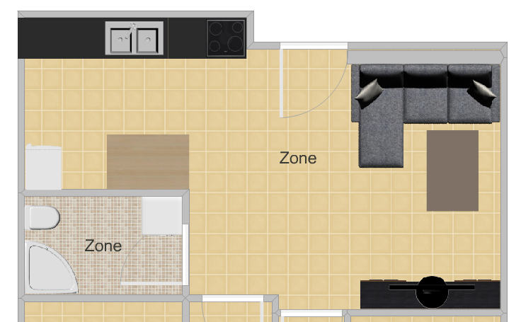

Καλησπερα σε ολους!
Παραγγειλα αυτη την εβδομαδα τα ηχεια της Klipsch, RP-160M.
Περιμενω με μεγαλη ανυπομονησια να τα παραλαβω!!
Επειδη τα πηρα απο εξωτερικο εχω μερικες μερες ακομα να τα βρω ενισχυτη να τα παντρεψω και στους επομενους 2-3 μηνες να προσθεσω center-surround και subwoofer. (RP-250C, RP-250S, R-110SW, ισως ενα κλικ μεγαλυτερο sub)
Το δωματιο θεασης ειναι περιπου 3.5 μετρα μηκος επι 2.3. Στα αριστερα (δεν το περιλαμβανω στην εικονα) ειναι η κουζινα.
Ψαχνω ενισχυτη με HDR, 4K μιας και η TV ειναι καινουργια και τα υποστηριζει.
Σαν πρωτη σκεψη-επιλογη εχω τον Yamaha rx-v481 στα 80 watt ανα καναλι συν οτι υποστηριζει HDR και 4K
Θα ειναι αρκετος να τα τροφοδοτησει? Θα βλεπω κυριως ταινιες κανενα παιχνιδακι στο pc και λιγοτερο μουσικη.
Ελπιζω να μην σας κουρασα! Απλα προσπαθω να το κανω οσο πιο αποδοτικο και ποιοτικο μπορω!
Ευχαριστω για τον χρονο σας
Μιχαλης
Τα περισσότερα watts είναι πάντα καλοδεχούμενα. Από τις διαστάσεις όμως που βλέπω, το δωμάτιο στο οποίο θα παίξει είναι μικρό. Αυτό σε συνδυασμό με την υψηλή ευαισθησία των Klipsch σημαίνει πως τα watts του μικρού Yamaha επαρκούν μια χαρά για να καλύψουν τον χώρο σου.

- κάπου όμως λέει . . . Στα αριστερα (δεν το περιλαμβανω στην εικονα) ειναι η κουζινα. . .
- η οποία θα ''τραβήξει'' , κάμποσο μεσοχαμηλό
302
495
σωστα, υπαρχει κουζινα στον ιδιο χωρο με διαστασεις 3,4Χ2,6

- συνυπολόγισε πως με klipsch , αργά ή γρήγορα θα ακούσεις δυνατά , λόγω έλλειψης παραμόρφωσης και στις ψηλές εντάσεις
- σε πάει μόνο του , είναι σαν να οδηγείς σωστό GTI , σε προδιαθέτει να το τρέξεις
. . . ωραίες κατόψεις φτιάχνεις

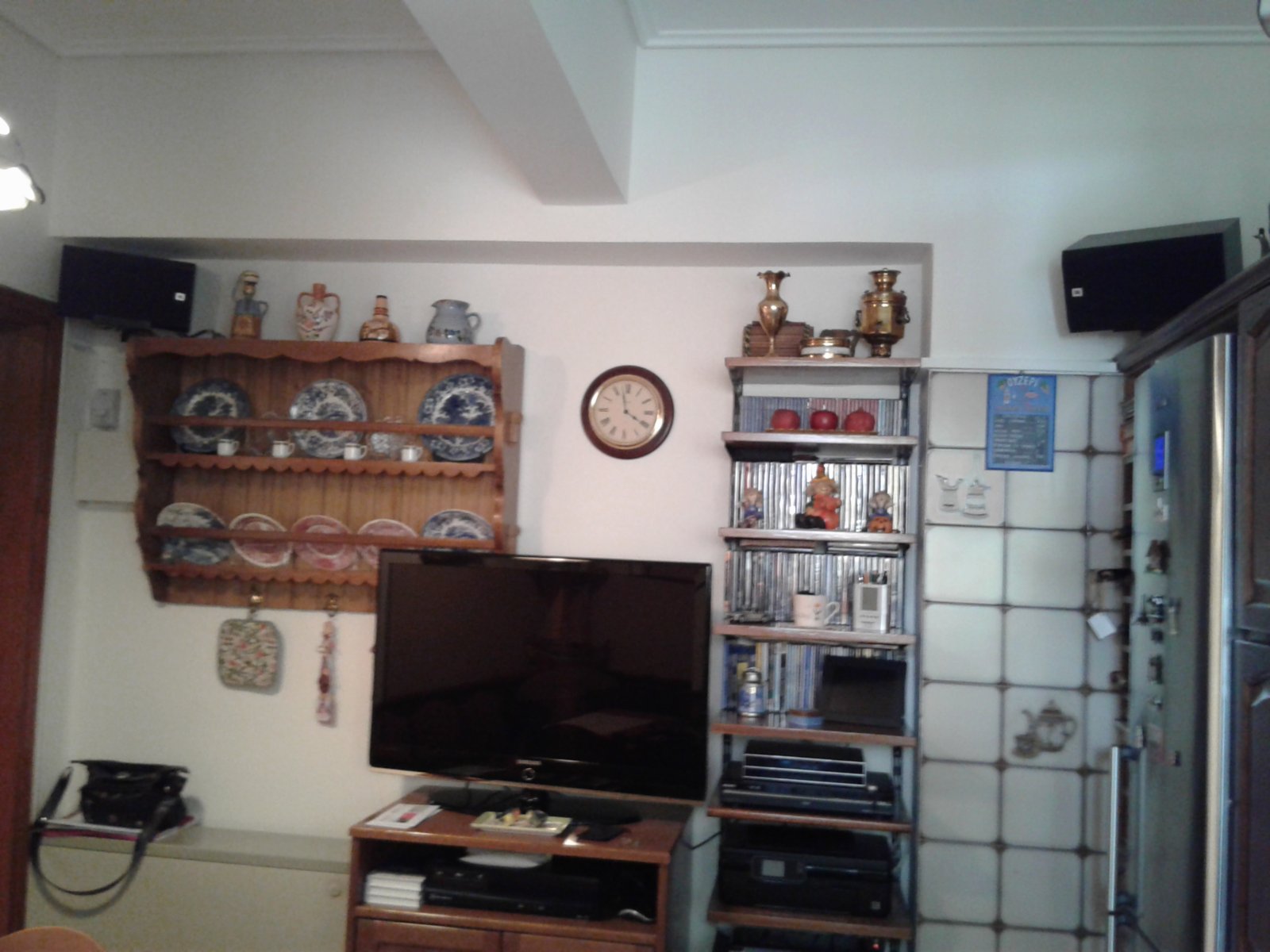

Θα (σκεφτομουν να) εβαζα (πανω δεξια) γωνια τα ηχεια (διπλα στη πορτα το ενα..το αλλο σχετικα κοντα στον τοιχο)
Καναπες στη μεση..κ λιγο λοξά..
Εχει να κανει με τις ανακλασεις στο χωρου. Ομως δεν εχω βρει καποιο σχετικο document/προτυπο (το οποιο ειχε προτεινει ενας αντιπροσωπος)****
Αλλα πανε μερικα χρονια απο τοτε κ δεν πολυθυμαμαι..
Δικαναλο ή πολυκαναλο?
Εχουμε καπου παραθυρο/α ?
Vakis2000
Κλιψ κλαψ
8.680
9.734
Όπως βλέπω και εγώ τον χώρο θα μπορούσαν τα ηχεία να τοποθετηθούν ψηλά, όπως στα στούντιο. Τα έχω δοκιμάσει στην κουζίνα μου με μεγάλη επιτυχία σε δικάναλο, αλλά και σε πολυκάναλο κάποτε με έναν marantz δεν τα πήγαινε και άσχημα.
Έτσι κερδίζεις και σε χώρο.
