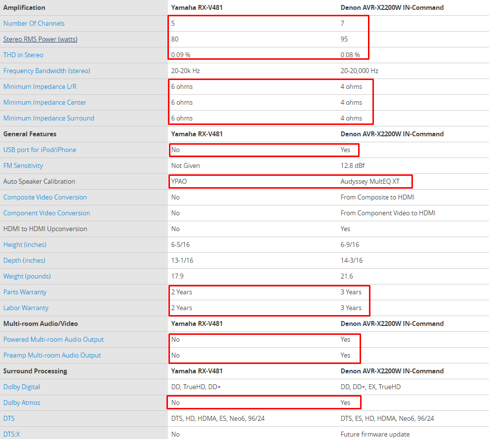

εδω ειναι μια προχειρη συγκριση μεσω ενος site.

οχι, δυστυχως βρισκομαι επαρχια και η γκαμα εδω ειναι πολυ περιορισμενη.
δεν εχω ψαξει να πω την αληθεια αλλα οποτε εχει τυχει δεν βρισκω ουτε κατι στο παραπλησιο!
- τώρα τι να πώ ; , αυτή η μέτρηση ανατρέπει τα προηγούμενα , εάν ισχύουν και οι 2 , αναγκαστικά αντιμετωπίζουμε και τους δύο ενισχυτές , ως παρόμοιους από πλευράς δυνατοτήτων οδήγησης , με τον yamaha , πάντα λίγο ποιο γλυκό-μουσικό

Μήπως παραπάνω αναφέρονται τα watt στα 4 ohms για τον denon & για τα 6 ohms για τον yamaha? Αν ναι τότε ως προς την ισχύ καλύτερος ο yami, έτσι δεν είναι?
43.531
78.582
Δεν έχω δει ποτέ να αναγράφονται τα watts σε 4Ω, αναγράφονται σε 8Ω και σπάνια σε 4-6 ον δε σάιντ.

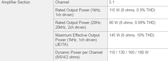

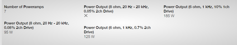

302
495
Denon:
Powerful 7 Channel Discrete Amplifier with Eco Mode
Featuring high current discrete power output devices on all channels, the AVR-X2200W is rated at 95 watts per channel (8 ohms, 20 Hz~20 kHz, .08% THD). For compatibility with the widest range of loudspeaker models, the AVR-X2200W is also equipped with low impedance drive capability, to provide operational stability with speakers rated at 4 ohms.
Yamaha:
Rated Output Power (20Hz-20kHz, 2ch driven) 80 W (8 ohms, 0.09% THD)
Τα Watts τους ειναι μετρημενα στα 8 ohms και στους 2
