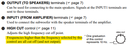

Αυτό ακριβώς ήθελα να ρωτήσω διαβάζοντας το νήμα.
Ένα sub που έχει αυτού του είδους εισόδους-εξόδους για να μπορεί να συνδεθεί με ενισχυτή που δε διαθέτει pre-out για sub, όταν του δώσεις σήμα από τον ενισχυτή και επάνω του συνδέσεις και τα όποια ηχεία, κανονικά δεν κάνει το ίδιο το σαμπ την αποκοπή που του έχεις ορίσει στο ρυθμιστικό του ανάμεσα σε αυτό και τα ηχεία???
ή περνάει full range σήμα στα ηχεία?
Το κάνει.
Και η Yamaha έχει 3-4 μοντέλα με αυτή τη συνδεσμολογία.
Δεν το κάνει ,όπως και η πλειοψηφία των subs με εισοδοεξόδους high level.
..από το user manual του ns-sw200

Το ίδιο. Συνήθως στο σαμπ είναι συνδεδεμένες εσωτερικά οι είσοδοι - έξοδοι χάι λέβελ. Δηλαδή αν συνδέσεις τις εξόδους του ενισχυτή στις εξόδους του σαμπ αντί στις εισόδους, θα δουλέψει κανονικά.
