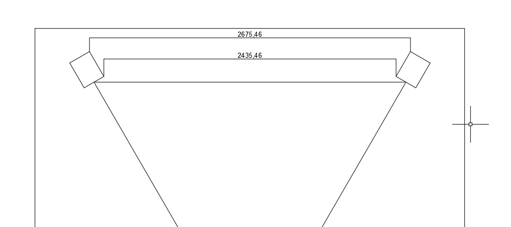

Τι 'ναι αυτο το κολπο βρε παιδια ? Πως μου ξεφυγε 'μενα που ειμαι και χαϊεντας ?
Τι θα τα κανω αυτα τα μηκη ? να τα διαιρεσω ? τι ... ?
μου εξαφανισανε και το 5μετρο οι αμαχοι γττ μου ...
Τίποτε το σπουδαίο, απλώς ένας τυφλοσούρτης για να εξασφαλίσεις την ορθή περιστροφή των ηχείων για δεδομένη απόσταση ακρόασης, ώστε αυτά να σε κοιτούν κατάματα. Αυτό βεβαίως μπορείς να επιτύχεις και κοιτώντας ο ηχείο από τη θέση ακρόασης. Αν το δεξί μάτι βλέπει ή δεν βλέπει τη δεξιά πλευρική επιφάνεια του ηχείου όσο βλέπει το αριστερό την άλλη επιφάνεια, είσαι εντάξει. Και να πέσεις έξω μερικές μοίρες, δεν έγινε και τίποτε.

Δεν ξέρω αν σας απήντησε ο astronaut ("έτρεξα" το νήμα στα γρήγορα). Σας ξέφυγαν αρκετά χιλιοστά, προφανώς λόγω των ανοχών στο χαρτί, αλλά τίποτε το φοβερό. Μια χαρά.
Κώστα καλησπέρα χρονια πολλά! Τωρα ειδα το μήνυμα!!! Και σε ευχαριστω πολύ!. Αυριο θα κάνω τα μικρο adjustments. Σε ευχαριστω ξανά!!
