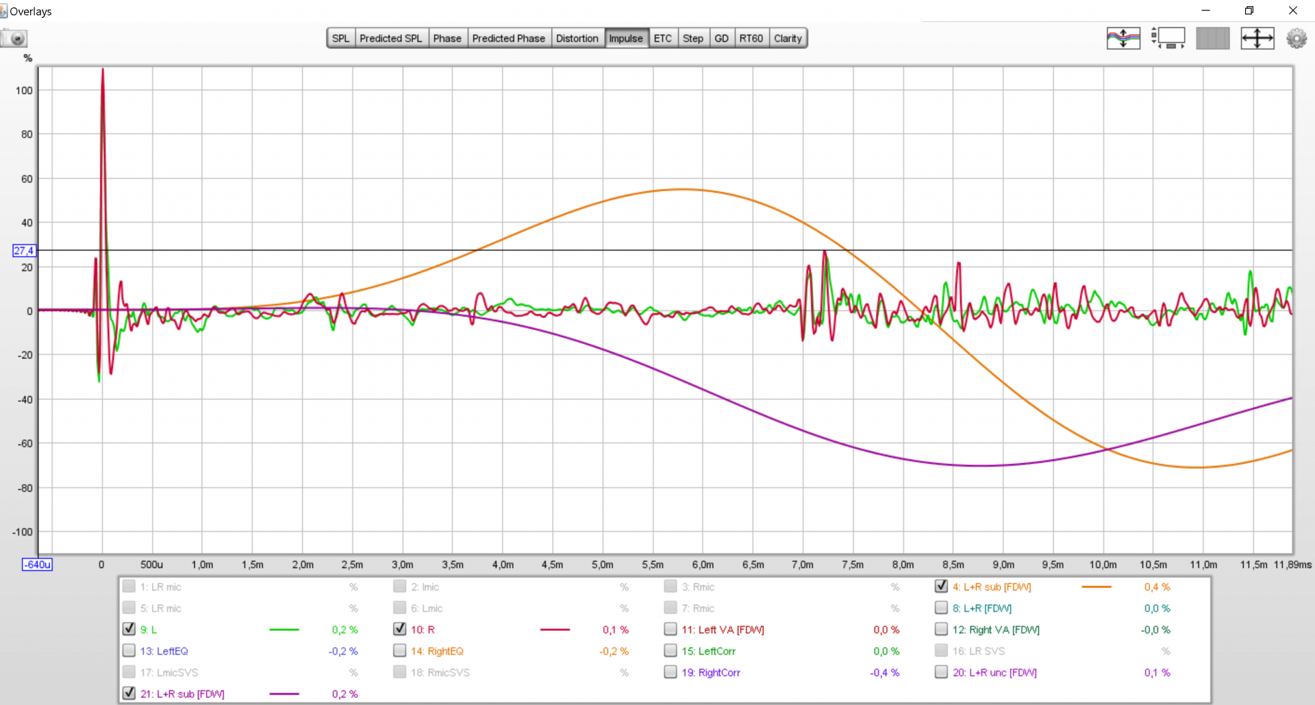

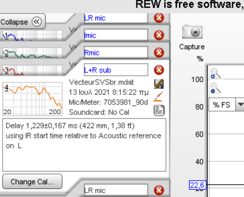

Η Παναγιά μαζί σας, θα σας την (ξανα)πέσουν τα νερτζζζζζ.
Τα δύο πρώτα από το τρίπτυχο κοστίζουν σε χρόνο αντί σε χρήμα...Άπαξ και αποκτηθούν όμως,γλιτώνουν τον χρήστη από πολλά...ανώφελα πράγματα.
Δεν εθίγη το ζήτημα της ερμηνείας,αφού μπορεί αυτή να γίνει με δημοσίευση των παραστάσεων στο forum,υπό την προϋπόθεση βεβαίως να είναι δημοσιευμένες με τις ενδεδειγμένες κλίμακες...Άμα είναι τόσο δύσκολο να μάθουν έστω και τις ωφέλιμες κλίμακες παρουσίασης,τότε είναι υπεράνω πάσης βοηθείας.
Επειδή λοιπόν η δράση αξίζει περισσότερο, σε μπιτάτα κομμάτια υπό συμβατικό ακουστικό κροσάρισμα μεταξύ sub & main,delay πάνω στην έναρξη απόκρισης από το sub με τιμή γύρω από το 1 msec δεν γίνεται πρακτικά αντιληπτή,ενώ γίνεται όταν έχει τάξη 4 msec περίπου...
Δεν αρκεί όμως μονάχα η υστέρηση κατά την έναρξη απόκρισης του sub σε σχέση με τα main.Μπαίνει αναγκαστικά στο παιγνίδι άλλη μια παράμετρος : πότε θα προκύπτει το ανώτατο πλάτος παλμού από το μεγάφωνο του sub.Αυτός ο παράγοντας εξαρτάται από την ηλεκτρομηχανική συμπεριφορά στην ενότητα του sub καθώς και το βαθμό ηλεκτρονικής καθυστέρησης από πιθανή επεξεργασία του σήματος εντός αυτής.
Στο συγκεκριμένο setup όπως παρατηρείται παρακάτω,στην περίπτωση της μικρότερης αρχικής υστέρησης ο κρουστικός παλμός κορυφώνεται σε χρόνο 5,8 msec περίπου (πορτοκαλί καμπύλη) ύστερα από τον αντίστοιχο των main,ενώ στη δεύτερη περίπτωση σε χρόνο 8,5 msec περίπου (φούξια καμπύλη) ύστερα από εκείνον των main.
Επίπρόσθετα,στην πρώτη περίπτωση το μεγάφωνο στο sub είναι στραμμένο προς τα main αντί προς τον ακροατή και με το ρυθμιστικό φάσης σε θέση 180 μοιρών η απόκριση συλλαμβάνεται ουσιαστικά συμφασική ως προς τη θέση λήψης όπισθεν του sub.Στη δεύτερη περίπτωση το μεγάφωνο του sub είναι στραμμένο προς τη θέση λήψης,ενώ η διαφορά φάσης ως προς τα main είναι σε θέση 90 μοιρών - όπου προέκυπτε η βέλτιστη απόκριση γύρω από το σημείο κρος...
Η πρώτη περίπτωση είναι ευνοϊκή,καθότι η ολική υστέρηση έρχεται σε χρόνο κατώτερο από το ψυχοακουστικό όριο των 7 msec για τη ρυθμική αντίληψη στις πρώτες οκτάβες.
