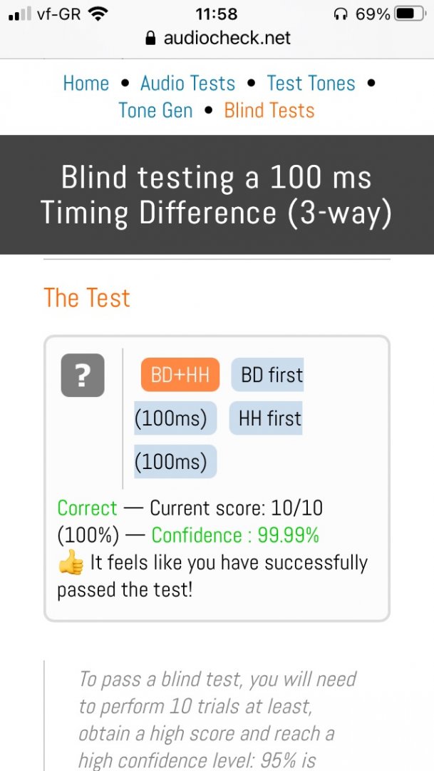

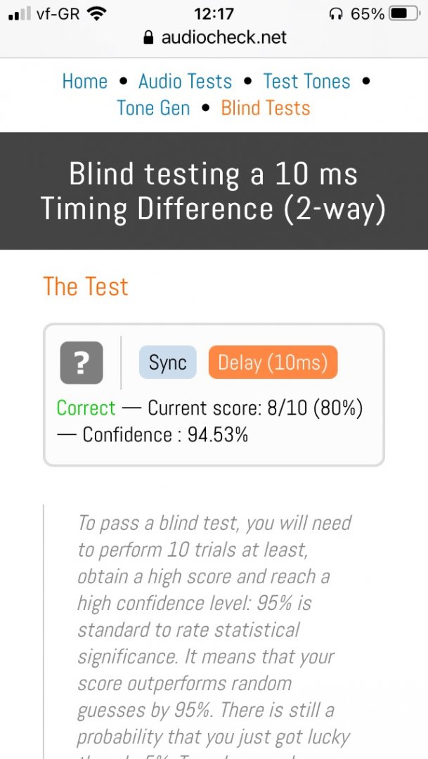

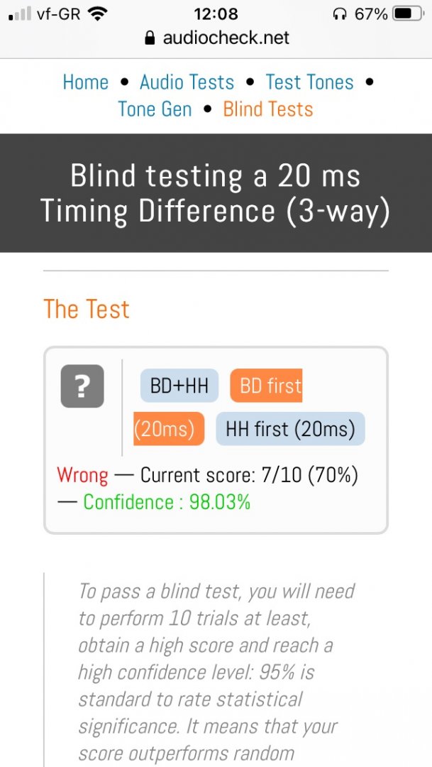

Έμεινα στο 3way, το 2way δεν το βρίσκω αρκετά δύσκολο :biggrin:
Το 100ms ειναι κωμωδία
Πάμε παρακάτω
Στα 20ms, σε 3way, με στατιστική βεβαιότητα 98,03% γίνεται αντιληπτό, χωρίς να ήμουν ποτέ ντράμερ
Στα 10ms αρχίζω να ζορίζομαι, πήγα σε 2way
Οπότε κάπου εκεί είμαστε. 10ms το πολύ.
(Χρησιμοποιώ ασύρματα ακουστικά, ισως χάνω λίγο και απο εκεί αν δεν ειναι τέλεια συγχρονισμένα)
