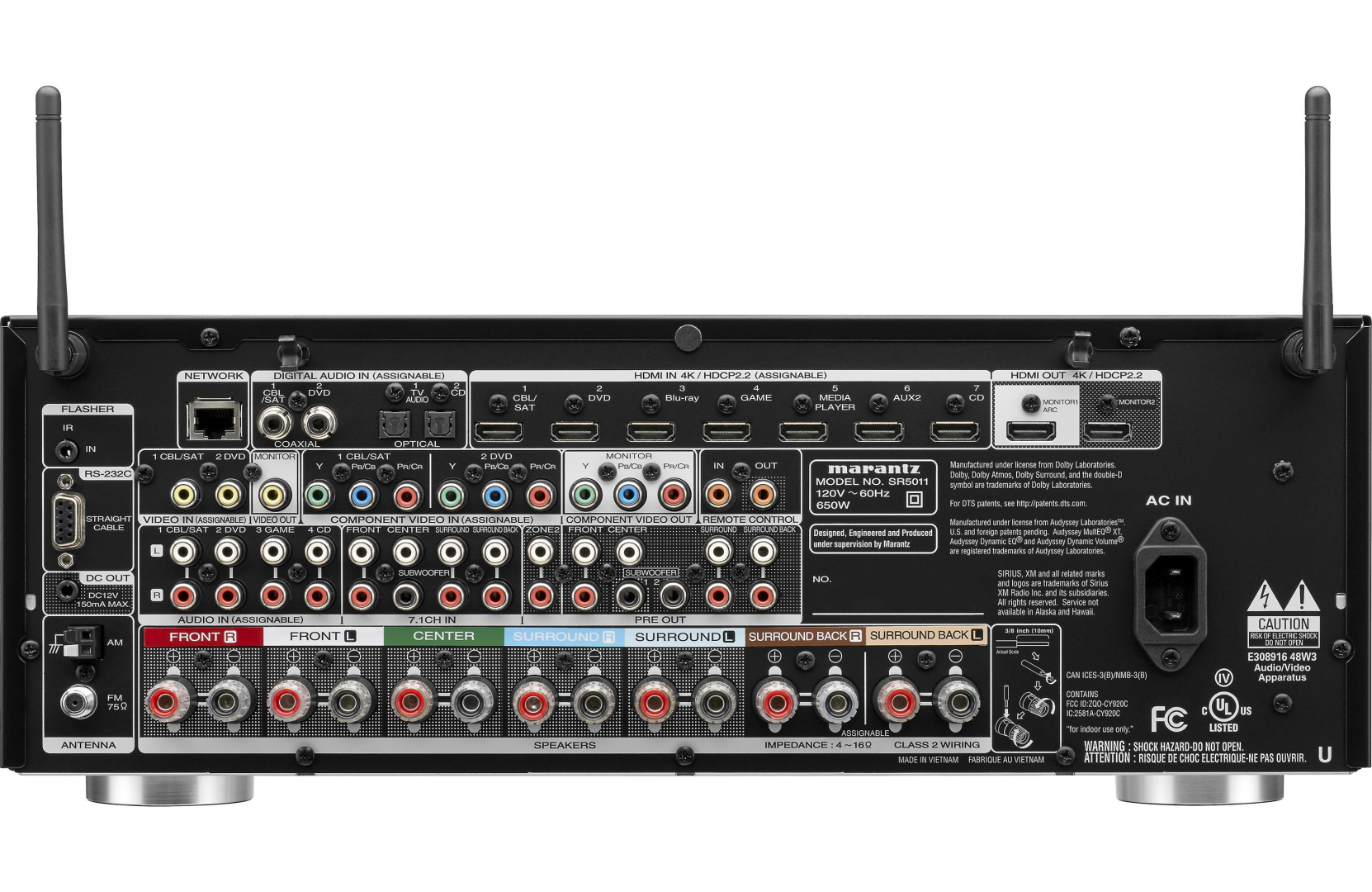

Καλημέρα σε όλους. Μετα από πολύωρες και πολυήμερες προσπάθειες και με τις συμβουλές όλων βρέθηκε μια ικανοποιητική λύση. Μετά από δοκιμές η γειωση ενισχυτή με την πρίζα μείωσε αρκετά αλλα δεν εξαφάνισε τον βομβο. Νομίζω ότι ίσως υπάρχει θέμα με τροφοδοτικό τηλεόρασης και αυτό το λέω γιατί με άλλες δύο τηλεοράσεις που δοκίμασα όλα ήταν οκ.

Ναι αυτός είναι. Έχεις δίκιο. Αλλα με τις άλλες tv παίζει κανονικά. Τώρα χρειάζεται γείωση
