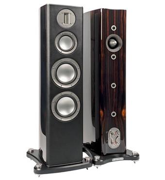

καλησπερα , δοκιμασε να βαλεις γρανιτες-μαρμαρα κατω απο τα ηχεια ειδικα αν το δαπεδο ειναι ξυλινο οπως φαινετε....λογικα το αριστερα σου ηχειο θα ακουγετε πιο μπασατο λογο του πισω τοιχου ?

Δυο θεματάκια έχει το ηχείο.
Η υψηπερατή κλίση του midbass θα έπρεπε να είναι ελαφρώς ποιο απότομη και ο σωλήνας συντονισμού.
Με λίγο χαμηλότερη συχνότητα σωλήνα θα ήταν μια χαρά. 3-4 εκατοστά αύξηση μήκους στον σωλήνα θέλει.
Δε ξέρω πόσο θέλει για να πάει στα 20, αλλά είναι σωστή η σκέψη. Αυτό ναι, αξίζει μιας δοκιμής. Θα αδειάσει λίγο στο "αισθητό" μπάσο, αλλά θα είναι σαφώς πιο σωστό στο σύνολο.

Και πως θα κάνω την δοκιμή αυτή ?

τραβα τα λιγο μπροστα εαν μπορεις.
ψαξε να βρεις αυτα τα σφουγγαρακια που βαζουν στο bass reflex.
με αυτα τα δυο θα στρωσει η κατασταση καπως.

Αν κατέβει ο συντονισμός από τους 42 γύρω στους 32 θα είναι ΟΚ, αφού θα μετακινηθεί όλο το <<φούσκωμα>> προς τα κάτω.

Δεν ξερω πως θα μπουν σφουγγαρακια σε αυτό το bass reflex!

μπορεις να κοψεις σφουγγαρι σε σχημα κυκλου με τρυπα στην μεση και να το σφηνωσεις.
ή να κοψεις μια λοριδα με το παχος που θες και να το χωσεις περιμετρικα.
νομιζω το 2ο ειναι πιο ευκολο

Μη φοβάσαι το σχήμα της τρύπας, ότι και νά'ναι, δε παύει να είναι απλώς μια ...τρύπα που βγαίνει αέρας. :p
Εντάξει, προφανώς θα βόλευε πολύ να ήταν μια απλή στρόγγυλη τρύπα, αλλά αυτοί χρησιμοποίησαν κάτι πιο εξελιγμένο, που βεβαίως έχει σημαντικά πλεονεκτήματα.
Βρες μια σωλήνα στρογγυλή, πχ φ12 από ύδρευση, που όταν τη σμπρώξεις μέσα στο χωνί της τρύπας του ηχείου, να κάτσει ΣΥΡΙΖΑ με την υπάρχουσα τρύπα, να σφηνώσει στα τοιχώματα. Δώσε 10-15cm μήκος στην έξοδο, και ...μέτρα τι βγάζει. Καλά, άκου τι βγάζει, τι να πω...:D
Για να διατηρηθεί το εύρος της χρήσιμης τρύπας μπας ριφλεξ, πρέπει να προεκτείνεις με ένα ακόμα σωλήνα και το κεντρικό καβλιτσέκι που έχει εκεί, αυτό που είναι σαν υπόθετο που μπαίνει στον κώλο του ηχείου.
Δοκιμές μπορείς να κάνεις με σκληρό χαρτόνι, σαν αυτό που έχουν τα κωλόχαρτα στο κέντρο. Πάρε λίγο χαρτόνι από ένα βιβλιοπωλείο, και παίξε μπάλα με αυτοκόλλητη ταινία διπλής όψεως.

Το σφράγισμα της τρύπας δεν είναι πάντα καλή ιδέα. Μπορεί να χτικιάσει το γούφερ, με πολύ μεγάλες διαδρομές, που θα ξεχειλώσουν το x-max της ανάρτησής του. Επίσης, βλέποντας την απόκριση του γούφερ, χωρίς το μπας ριφλεξ θα παίζει σαν ηχειακι βασης, χωρίς τίποτα στο μπάσο..

βρες μια μεγάλη φέτα(όχι απαυτή που τρώγεται:D) και μπούκωσε περιμετρικά το κενό
πριν είχες άλλα ηχεία?
το πάτωμα είναι παρκέ απ όσο διακρίνω ή laminate?

Σωστός ο Κωστής !. Σκέφτηκα παρόμοιο τρόπο αλλά με την διαφορά να έβαζα γωνία ύδρευσης που να κοιτάζει προς τα κάτω ,με αποτέλεσμα ταυτόχρονα να αυξήσω την απόσταση στο ένα μέτρο περίπου του bass reflex από τοίχο (τώρα θα κοιτάζει πάτωμα)

το σφραγισμα της τρυπας δεν ειναι λυση αλλα ειναι πολλες φορες μια 'λυση΄. Αυτο που λες με τα woofer γινεται σε μεγαλες εντασεις....αλλα οταν λεμε σφραγισμα δεν εννοουμε τελειως.
Εαν παιζεις με εντασεις κτλ...μπορεις να βαλεις ενα μισοφεγγαρο.... ή 3/4 του κυκλου.
Για να αποφυγεις ομως αυτο που λεει ο κωστας θα πρεπει να μην παρεις υλικο που ειναι 100% ηχομονωτικο εαν ειναι και την κλεισεις ολη.
Σε προηγουμενο ηχειο ειναι μεσα στην συσκευασια τετοια σφουγγαρακια και το αποτελεσμα μπορω να πω ηταν κομπλε για καποιον που ειχε θεματα απο χαμηλο. Και το ηχειο δουλευε σωστα διοτι αφηνε να εκτονωθει ο αερας δεν το σταματουσε τελειως ακομα και εαν το ταπωνες ολο.

Πας να το κανεις καραγκιοζη το ηχειο, :D, αν το ταπωσεις, δεν θα εχεις χαμηλο, αν του βαλεις αυτα απεξω θα ειναι εξαμβλωμα, υπαρχει αλλη λυση φυσικα ...λυνεις τις βιδες που εχει εκει το br, και το περνεις στο χερι λογικα... προσθετεις οπως σου ειπε ο Πετρος 4εκατοστα καθαρα(μπορει να θελει κιαλλο βεβαια) ομως μπορει να χρειαστει να κοπει μεγαλυτερο μηκος φυσικα για να καλυψει την υπαρχουσα σωληνα εσωτερικα, ειναι το ιδιο πραγμα και δε θα φαινεται τιποτε :wink:
προσοχη ομως η διαμετρος του σωληνα να εχει ελαχιστη ιδια αποσταση απο τα τοιχωματα !
