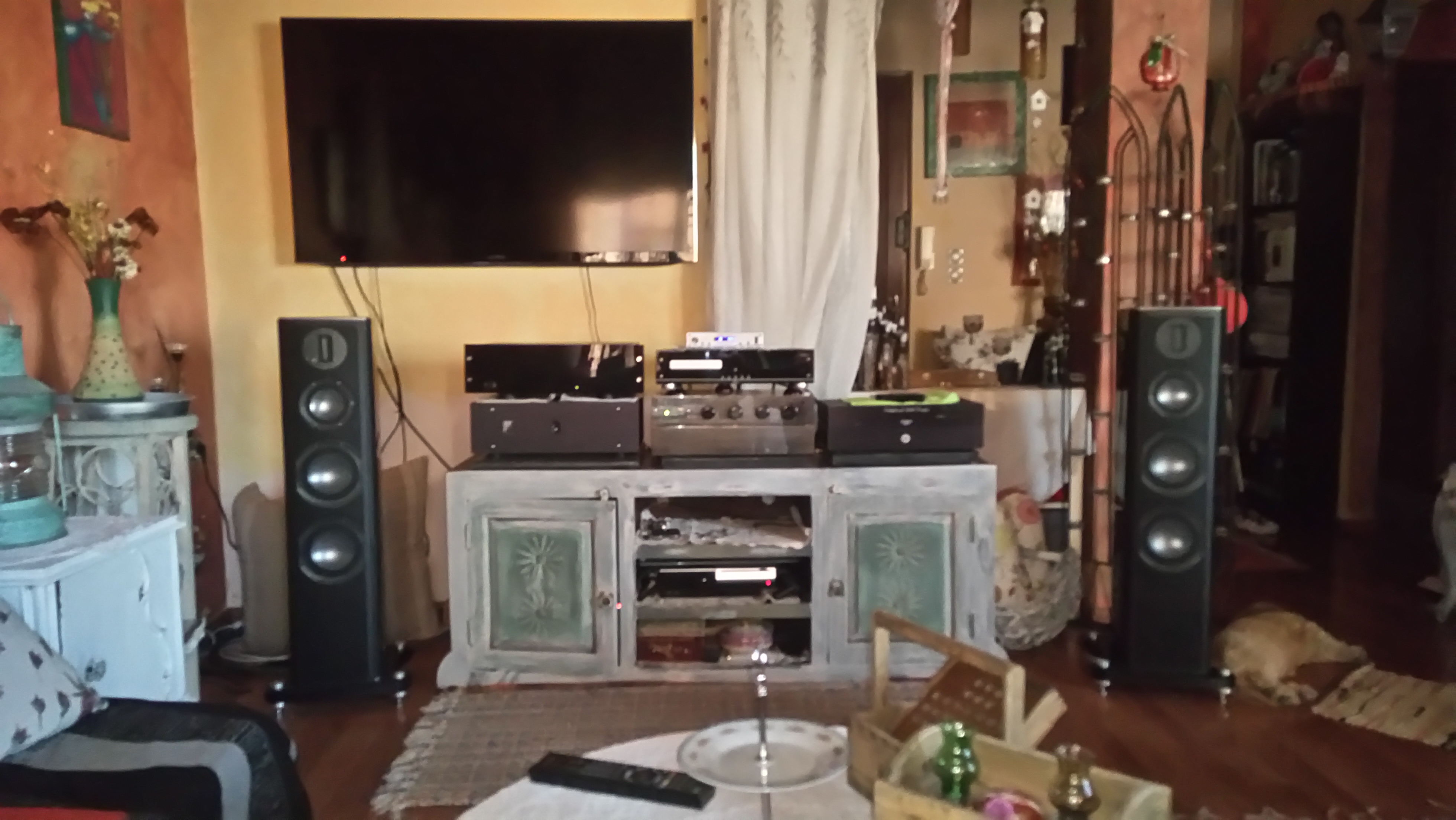

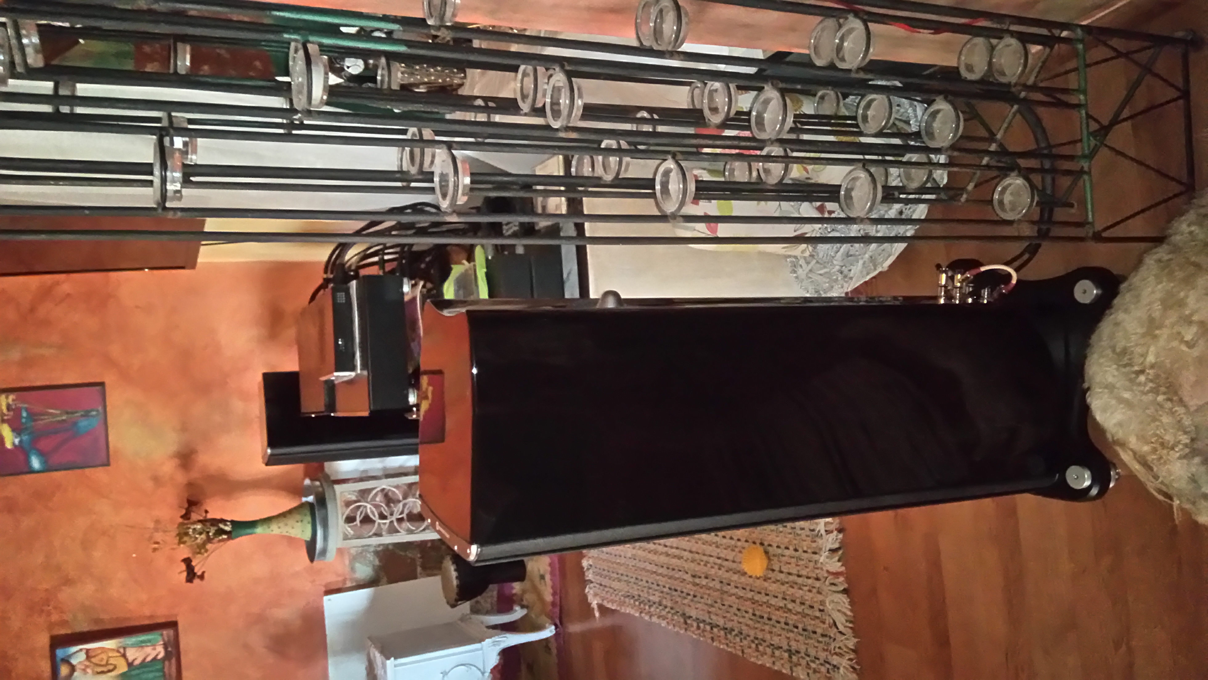

[DOUBLEPOST=1524846389][/DOUBLEPOST]Το αριστερο Ηχείο που ειναι λιγο στριμωγμενο εχει αποσταση από τον πισω τοιχο 50cm και απο τον πλαινο επισης 50cm. Η κλιση τους ειναι ελαφριως προς τα μεσα οπως βλεπετε.
Απο το αριστερο ηχειο σιγουρα θα εχεις θεμα στα 80-100 hz λογω τοποθετησης και απο το δεξι αστα να πανε εκει που ειναι.... Τα ηχεια ειναι τρομερα απο δυνατοτητες ειναι και κριμα να χαραμιζονται με τετοια τοποθετηση.
Το ξέρω ότι είναι φοβερά ηχεια ,έχω πάθει πλάκα μαζί τους !.
Αυτό που πρέπει να φιαξω είναι το μπουκαρίσμα.
