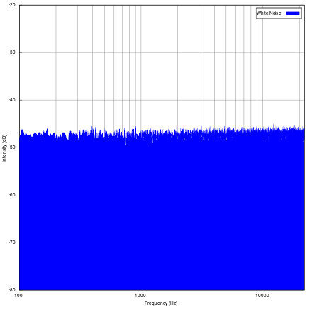

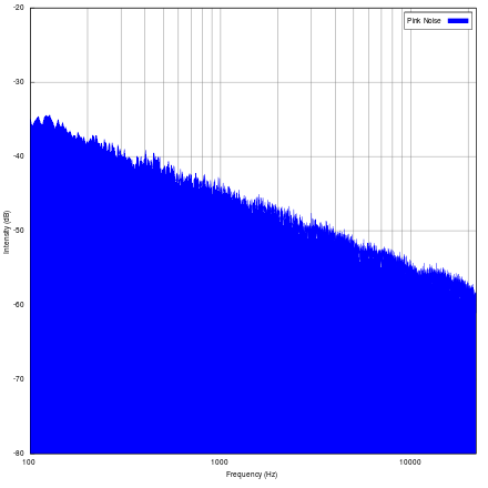

Εαν ο ροζ θόρυβος έχει περιεχόμενο με ισοδύναμο καταμερισμό σε κάθε οκτάβα τότε ο λευκός που διαφέρει?
59.554
145.943
Στο συχνοτικο περιεχόμενο, γραμμική το ένα, λογαριθμική το άλλο.
Δες βικι. Βαριέμαι.
Ο λευκός ακούγεται πριμαριστος, ο ροζ όχι, ισορροπημένος.
Φλετσερ μανσον ρουλζ.
Δες βικι. Βαριέμαι.
Α να γειά σου. Το είχα ξεχάσει .
Και έλεγα τι είναι ο λευκός τι μου θυμίζει?
Νταξ ήρθε.

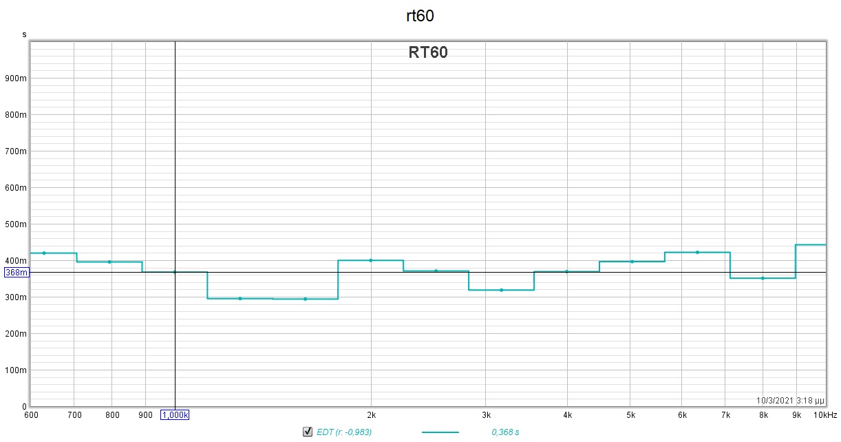

Ένα σπουδαίο πρόβλημα με το RT60 είναι συνδεδεμένο με την απόκριση αναπαραγωγής του σεταπ.
Δηλαδή αν το ηχείο είναι νεκρό στις πρώτες οκτάβες, όπως του Λέανδρου, τότε δε φορτίζει το χώρο ομοιόμορφα σε όλο το φάσμα, και είναι αδύνατο να δεις τα προβλήματα αντήχησης χαμηλά, αφού δεν υπάρχει ενέργεια.
Άμα βάλεις σαμπ, γεμίζει ενέργεια εκεί κάτω, και γίνεται της καρακαλτακας, βγαίνουν όλα τα προβλήματα στα μούτρα σου, τα τρως και σκας μέχρι να πας να πάρεις κι άλλα σαμπ για να τα παλέψεις.
Έτσι, βλέπετε σχεδιαγράμματα RT60 που φαίνονται ωραία στα μπάσα όταν δεν υπάρχει σαμπ, αλλά όταν υπάρχει ένα, βλέπεις τα χάλια του χώρου σου κατάματα, και βεβαίως ακούς σκατα πατημένα.

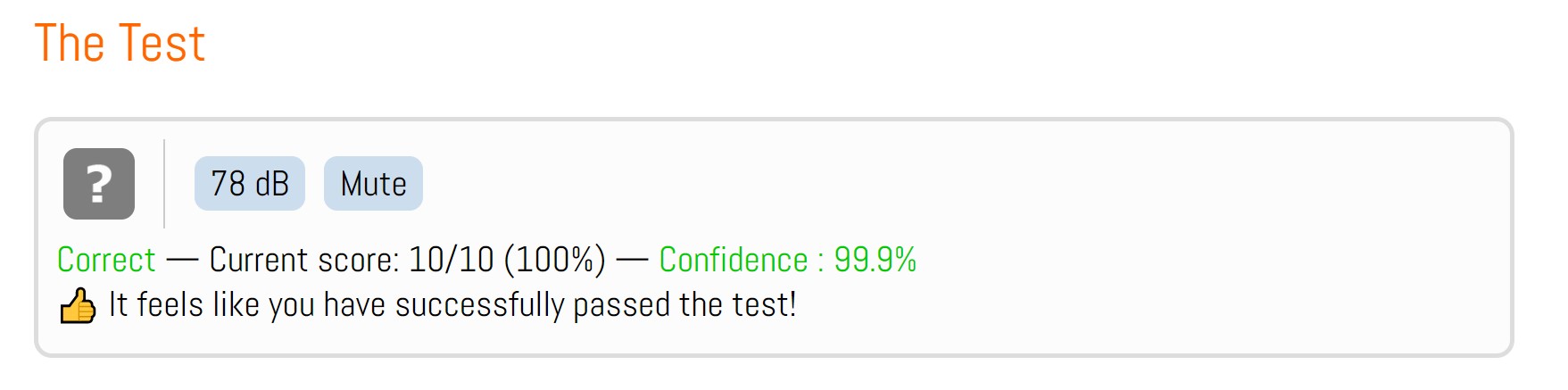

Για πες @ankokdog ήταν δυνατά; Θα καθόσουν να το κάνεις ακόμα 15 φορές;
Είναι βάναυσο και για τα αυτιά μας και για τα ηχεία.
Δεν έχει καμία σχέση με το να ακούς μουσική στο -2
Έτσι ακριβώς.
Είναι τρομακτικές στάθμες, κι όποιος ισχυρίζεται πως ήταν χαλαρή η στάθμη που άκουσε 78 ντεσιμπέλ εύρος στη θέση ακρόασης, ψεύδεται και ρεζιλευεται επί τόπου.
Το έγραψα και γω. Τρόμος κανονικός.
Ελάτε να σας βάλω ροζ θόρυβο σε στάθμη -9 να σας κοπεί η χολή.
Φυσάνε τα σαμπ, σπέρνουν τρόμο.
100 ντεσιμπέλ σε ροζ θόρυβο; τρόμος στο δρόμο με τις λευκες κι ο Φρέντυ Κρούγκερ κόβει φέτες τα 6-αρακια.
Δεν βγαίνουν αυτά από παιδικά σεταπ.
