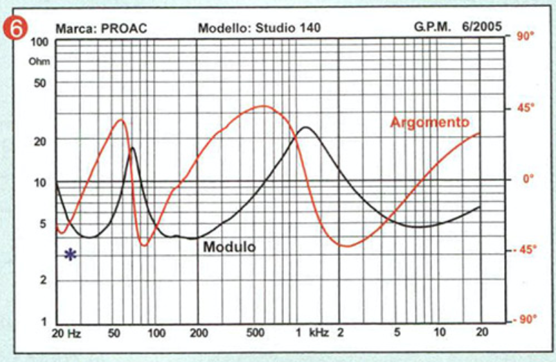

Ε και τι? αυτό είναι φάση και εμπέδηση , άσε που δεν ξέρω ιταλικά.

Βέβαια ο κάθε κατασκευαστής μετράει ευαισθησία στα 2.83 βολτ/1 μέτρο στο 1 KHz ή όπου αλλού τον βολεύει. Στη συχνότητα που μετράει μπορεί η εμπέδηση να είναι 8 ωμ, οπότε είναι 1 watt. Αν όμως η εμπέδηση είναι 4 ωμ, τότε είναι 2 watt, οπότε -3 dB η ευαισθησία. Έχουν αναλυθεί αυτά στο παρελθόν.

επειδή όπως λες να μη γράφουμε συνέχεια τα ίδια, τα διαγράμματα που έχει σηκώσει ο @Dimifoot αφορούν τα μοντέλα του 2005, το έχουμε ξαναπεί και στο θέμα μου με τα ηχεία μου(2008), όπου ακόμα και οι τιμές των πυκνωτών και τις αντίστασης είναι διαφορετικές..

Εγώ ανακάλεσα. Ό,τι λέει ο κατασκευαστής. Αυτό που λες για τις διαφορετικές χρονιές των ηχείων, δεν είχε υποπέσει στην αντίληψή μου.
