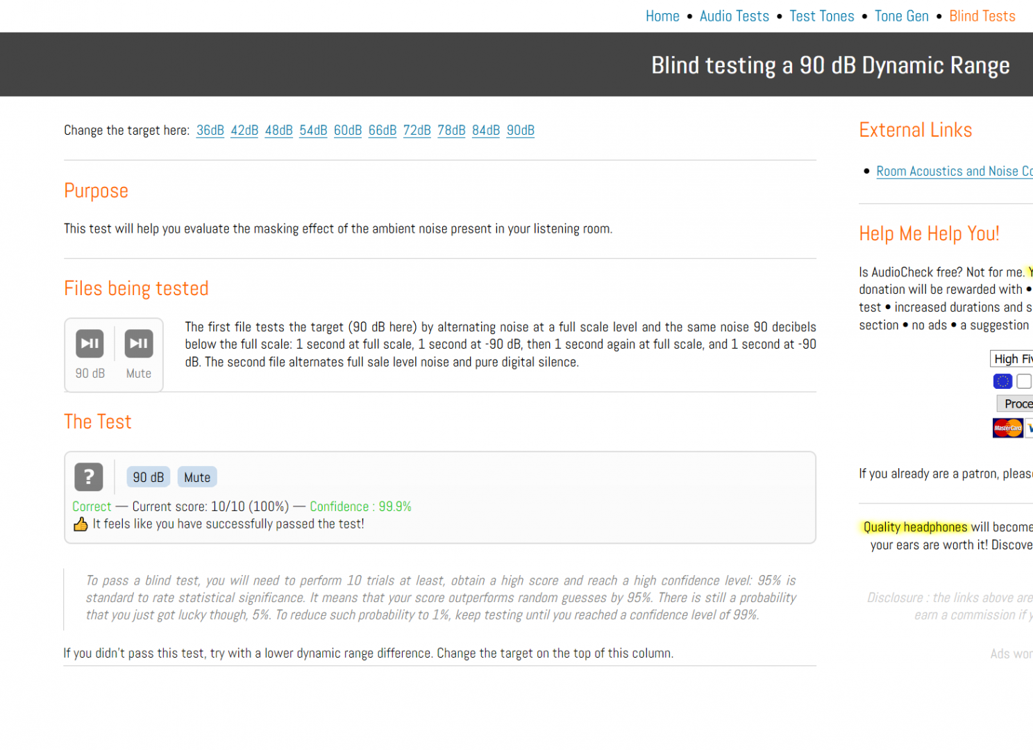

Αλλά το ηχείο του με τον ενισχυτή του δεν παίζει ροζ θόρυβο σε αυτήν την στάθμη, για την απόσταση που δηλώνει και για το RT60 του χώρου του. Το βλέπουμε στην μέτρηση.
Στα 2,83V εχει σταθμη 80-83db σε ροζ θόρυβο. Πως θα φτάσει τα 110db περίπου με 200watt ενισχυτή; δεν μου βγαίνουν τα νούμερα. Θελει 500watt++++, και θα γίνει και ζημιά.

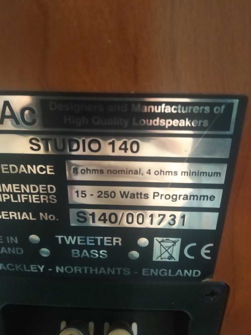

λοιπόν ο ενισχυτής είναι 2x200wrms/8ohm & 2x400wrms/4ohm, τα ηχεία είναι nominal 8ohm & min 4ohm που πάει να πει ότι επί του πρακτέου σε μεγάλα φορτία ο ενισχυτής δίνει και ξεπερνά στα ηχεία τα 300-350w.. το λύσαμε κι αυτό??

Για να βγάλει φουλ στάθμη αναφοράς το κάθε ηχείο ξεχωριστά (85-105) στα 2,5 μέτρα, θα πρέπει στο 1μ να ξεπερνάει τα 113 dB, έστω στιγμιαία.
Αριθμητική ξέρετε. Βρείτε πόσα βατ θέλει αυτό το ηχείο για στάθμη αναφοράς, βάσει του σχεδιαγράμματος ευαισθησίας. (τριανταφευγα ντεσιμπέλ γκεϊν)
Βεβαίως είναι αυταποδεικτο πως τις 3 πρώτες οκτάβες, όπου εκεί ακριβώς χρειάζεται αυτή η στάθμη, δε μπορεί ούτε για ανέκδοτο να τις βγάλει το ηχειακι αυτό.
Δηλαδή, χωρίς σαμπ, είναι απλώς αυταποδεικτο πως δε παίζει σε στάθμες αναφοράς.

λοιπόν ο ενισχυτής είναι 2x200wrms/8ohm & 2x400wrms/4ohm, τα ηχεία είναι nominal8ohm & min 4ohmπου πάει να πει ότι επί του πρακτέου σε μεγάλα φορτία ο ενισχυτής δίνει και ξεπερνά στα ηχεία τα 300-350w..
τι ευαισθησία έχουν τα ηχεία?

Με 256 βατ ροζ θόρυβο, θα έχει 24 ντεσιμπέλ στάθμη πάνω από την αναφερόμενη ευαισθησία του σχεδιαγραγράμματος στο 1 βατ.
Κι αυτή θα είναι στάθμη στο 1μ.
Δε φτάνει αυτή η στάθμη.
Βέβαια, με τόσα βατ σε ροζ θόρυβο, θα ψηθεί κανονικά κάθε μεγάφωνο αυτού του ηχείου, σε ντετε. Στο χιλιοστό του δευτερόλεπτου. Στο πιτς φιτιλι. Καπνοί θα βγουν, σα τα ντουμανια στις κουδούνες των καρναβαλων προ λοκνταουν από τη φωτιά που καίει στο κέντρο και χοροπηδαν αυτοί γύρω γύρω.
Μπουρλότο κανονικό. Θρύψαλα.
Από όσο θυμάμαι , ο ροζ θόρυβος περιέχει όλο το φάσμα συχνοτήτων ισομερώς μοιρασμένο . Δεν θυμάμαι τώρα την διαφορά του με τον λευκό αλλά υπάρχει.
Τολμώ λοιπόν να πω ότι με ροζ θόρυβο και 200watts δεν θα έπαιρνε φωτιά το ήχείο , εφ όσον δεν ξεπερνιέται η μέγιστη συνεχόμενη ισχύς του ηχείου. Το πολύ πολύ να τσιγάριζε κανά τουίτερ.
Δεν αρκεί. Αν είσαι πολύ κοντά, το συζητάμε.
