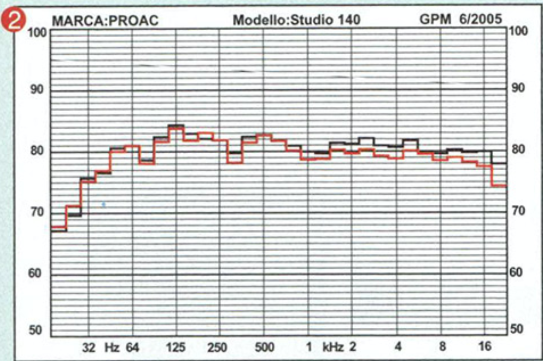

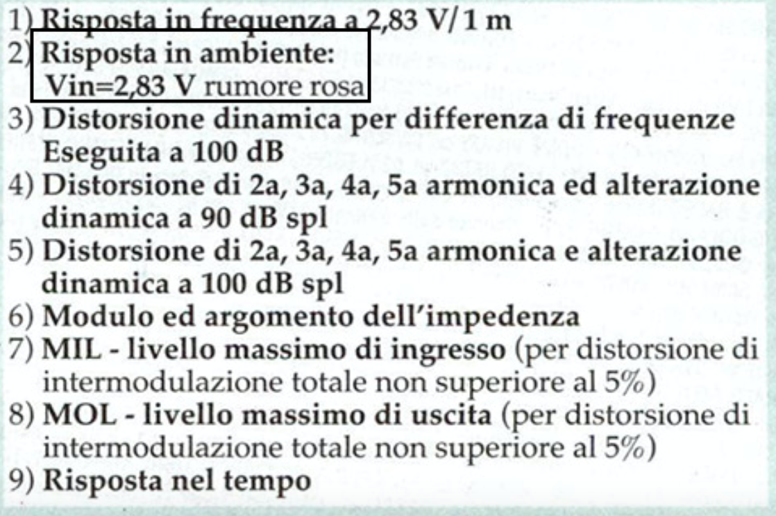

  • Εδώ βλέπουμε την στάθμη που παίζει το ηχείο του στα 2,83V σε ρόζ θόρυβο
Θέλει ακόμα 30db για να περάσει τα 110db στην περιοχη της μέγιστης αντιληπτότητας (1000-3000HZ). Πως θα γίνει αυτό όταν ο ενισχυτής του εχει 200w ισχύ;
