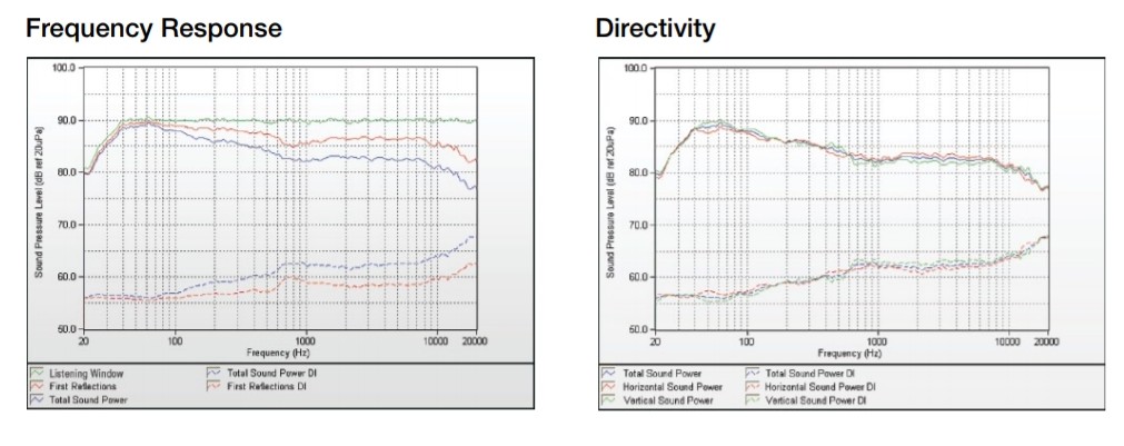

Πάντως περί sub και δικάναλη ακρόαση, ναι αλλά με σεβασμό στο... καλό πράμα!
Τώρα πάει η καρδιά σου να κάνεις αποκοπή σε κάτι τέτοιο πχ?
