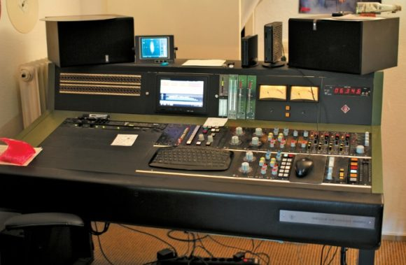

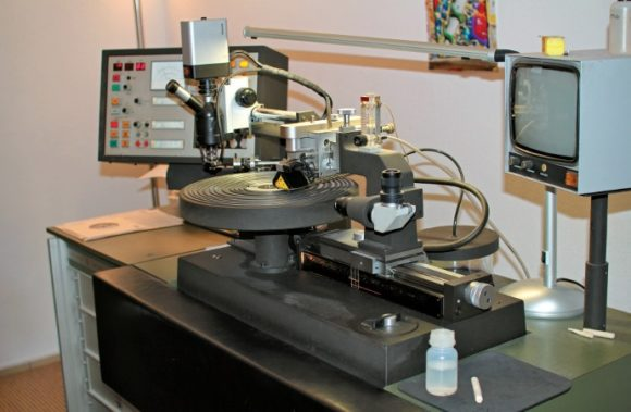

εμειναν καποια τελευταια αποσπασματα απο το αφιερωμα εξισου σημαντικα κατα την γνωμη μου .ειχαμε μεινει στην διαδικασια της κοπης του βινυλιου οπου ο μηχανικος ανελυε την ολη διαδικασια.
οι 2 φωτο προερχονται απο τον χωρο εργασιας του μηχανικου κοπης, το μηχανημα και η κονσολα.
Η συνεργασια και η γνωση περι της διαδικασιας που ακολουθειται παιζουν σημαντικο ρολο, αλλιως παραπονιεται ο καλλιτεχνης, διοτι το παραδιδομενο μαστερ δεν επετρεπε κανεναν καλυτερο συμβιβασμο ( σσ. κατα την διαδικασια της κοπης)
Προπαντων τα πριμα ειναι ενα προβλημα στο βινυλιο. Πολλοι χρησιμοποιουν για το μαστερ ενος βινυλιου υπερβολικη ποσοτητα στα πριμα. Ετσι πρεπει να παρεμβω κατεβαζοντας/ <<βυθιζοντας>> τα πριμα ή απλα να κοψω σε χαμηλοτερη ενταση.
Υπαρχουν ελαχιστοι μηχανικοι - μαστερινγκ που εχουν δει τουλαχιστον μια φορα τον μηχανισμο κοπης και γνωριζουν τι συμβαινει κατα την διαρκεια της κοπης.
Πριμα = Θερμοτητα
Η κονσολα μιξης διαθετει τον λεγομενο περιοριστη επιταχυνσης, ο οποιος κατεβαζει/ βυθιζει ολοκληρο το σημα , οταν τα πριμα φτανουν σε μια συγκεκριμενη ενταση ετσι ωστε να περιοριστει η επιταχυνση της κεφαλης κοπης. Η κεφαλη κοπης επιταχυνεται κατα την κοπη υλικου που ειναι <<φορτωμενο>> στα πριμα και πρεπει με καποιο τροπο να επιβραδυνθει διαφορετικα θα αναφλεγει.
Η περιοχη των υψηλων συχνοτητων αποτελει παντα ενα προβλημα για τους δισκους: οσο πιο μεγαλη η ενταση στα πριμα, τοσο πιο πολυ ζεσταινεται η κεφαλη κοπης διοτι η επιταχυνση ειναι μεγαλυτερη. Στους 180 βαθμους σταματα το συστημα να λειτουργει.
Η ανοδος της θερμοκρασιας μεχρι ενα σημειο επιβραδυνεται μεσω της χρησης Ηλιου.
Βελτιστοποιηση ενος Μαστερ για το βινυλιο.
Ο RobinSchmidt εξηγει: ειναι πολυ καλο να συζητα κανεις με τον τον μηχανικο κοπης. Χονδρικα τρια ειναι τα σημεια που οριζουν τους περιορισμους κατα την κοπη του βινυλιου. Το υλικο δεν επιτρεπεται να εχει υπερβολικο μπασο, μουσικη με υπερβολικο μπασο δημιουργει προβληματα. Διαφορετικα πρεπει το μαστερ να κοπει αρκετα σιγανα.
Δευτερον θα πρεπει να βρισκονται στις χαμηλες συχνοτητες οσο ειναι δυνατον λιγοτερα σηματα εκτος φασης. Οταν εχει κανεις ενα Stereo-Synthesizer, που στα 50Hz εχει ακομη εκταση, δεν μπορει ο μηχανικος να πραγματοποιησει την κοπη. Για αυτο τον λογο αθροιζεται ως μονο. Στην καλυτερη περιπτωση, μαθαινει κανεις αυτο να το ακουει, αλλα κατι τετοιο ειναι θεμα εμπειριας. Σε περιπτωση αμφιβολιας βοηθουν Analyzer και Phasing indicators.
Το 3ο προβλημα ειναι οπως ηδη αναφερθηκε τα πριμα. Δεν εξαρταται, εαν η μιξη ακουγεται <<φωτεινη>>, εχει να κανει με το ποσα πριμα συνυπαρχουν σε αρκετα συντομο χρονικο διαστημα. Προβληματικοι ειναι S-φθογγοι, συριστικοι φθογοι καθως και κυμβαλα. Ενας συριστικος φθογγος εχει πολυ μεγαλη ποσοτητα υψηλων.
