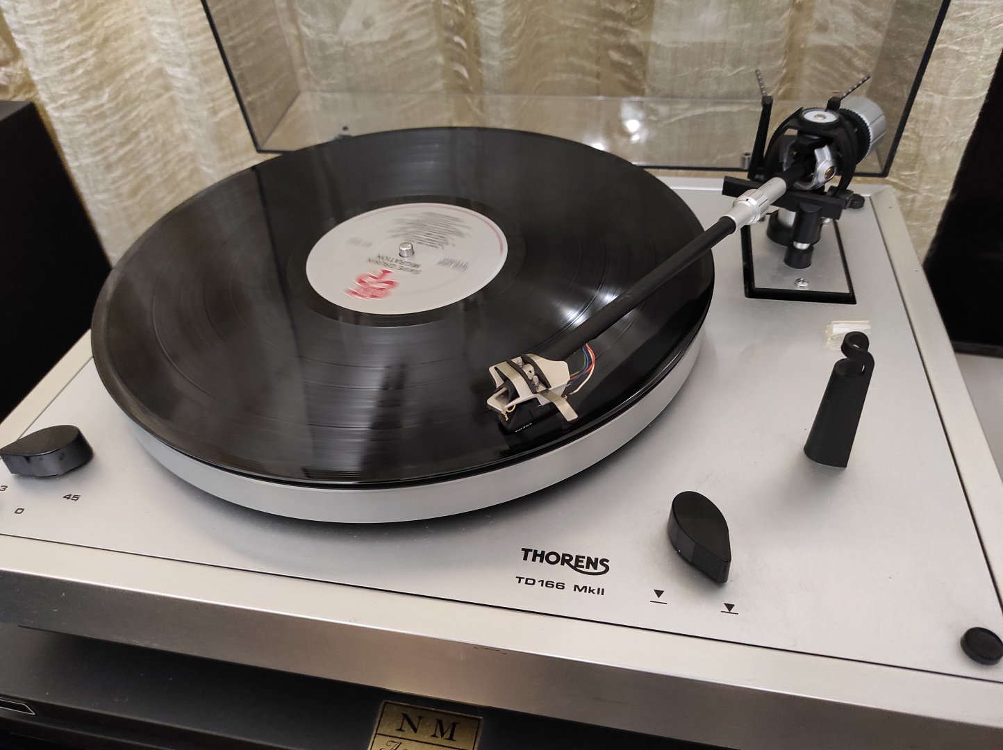

Άστο Emmanouil 1964 αυτό άστο να κάνει το ταξίδι του μη το συγκρίνεις, έχει γραφεί η ιστορία πια, αποκτήθηκε σαν όνειρο μια καλοκαιρινής νύκτας στην Αγγλία, και με κοιτάζει και το κοιτώ, και όλο παράπονα μου κάνει ότι δεν είναι πια το ίδιο χέρι που του έβαζε τον δίσκο.
Εμείς που δεν μπορέσαμε ποτέ να το αποκτήσουμε 'ταλαιπωρηθήκαμε' λιγότερο με τις ρυθμίσεις από το Thorens TD-2001 χωρίς βέβαια να έχουμε παράπονο.....κάθε άλλο (το αποχωρίστηκα το 2015)
....όμορφες μέρες - και νύχτες - μαζί του ! πολύ καλό .

Ναι δεν έχω παράπονο (όπως είπα παραπάνω) καλά περάσαμε μαζί όπως και με τα μικρότερα αδερφάκια του TD-166MKV και MKVI καθως και με το TD-318 MKII
Γενικά 'κολλήσαμε' με την THORENS για πολλά χρόνια όχι άδικα κατά την γνώμη μου
