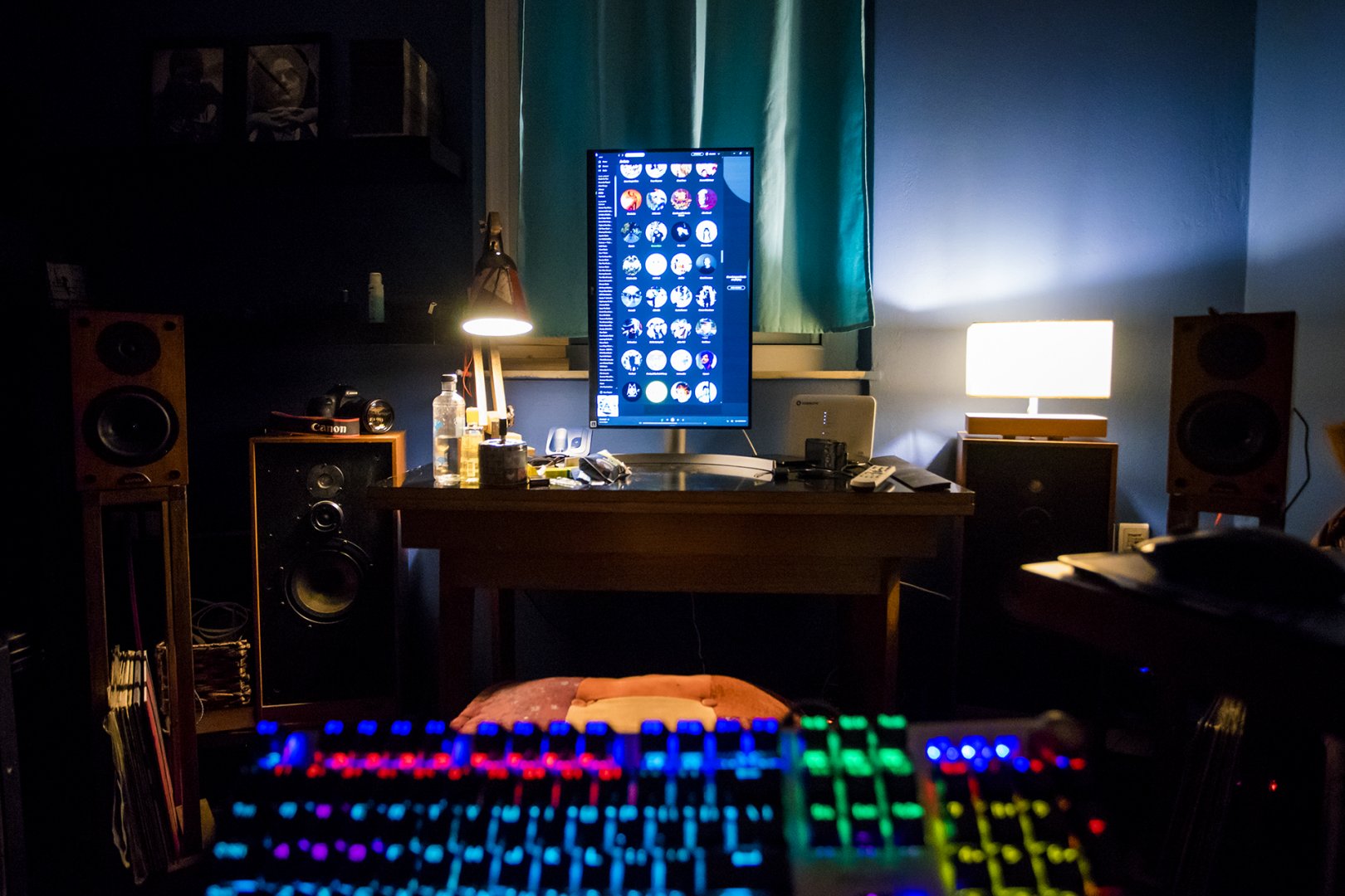

Αυτή είναι η καλύτερη δυνατή θέση που βρήκα για να ακούω καλά αλλά και να είναι λειτουργικός ο χώρος. Απόσταση ηχείων 1,70 (tweet to tweet ) . Δεν υπάρχουν και πολλές επιλογές μετά από εδώ.
Εκτός αν αρχίσω να αδειάζω τον χώρο κανονικά... :biggrin:

Kώστα οι μεσαίες και υψηλές του Spendor με μια "κοντινή" τοποθέτηση της προκοπής, θα δώσουν τέτοια επίπεδα που είναι αδύνατο να αναπαράξει οποιδήποτε κλ@νίδι των 200Ε που έχει την ένδειξη εγγύς πεδίου.
Γνώμη μου, μετά απο αρκετούς συνδυασμούς που δοκίμασα (προ-ντακ με ενεργά μονιτορς έως 3000 μπατζετ).
Από τη στιγμή που τοποθετείσαι τόσο κατηγορηματικά,οφείλεις να περιγράψεις εν συντομία τουλάχιστον τη χωροταξία / διαρρύθμιση στο παραπεμπόμενο setup καθώς και τις συνθήκες (λ.χ. ενσωμάτωση sub,διόρθωση ή μη της απόκρισης στο χώρο) υπό τις οποίες θα έχουν προκύψει οι εντυπώσεις.Δεν γίνεται αλλιώς να λογαριάζονταν εκείνες στα σοβαρά.
"... it is fair to point out that its maximum loudness will be limited by increasingly nonlinear behavior compared with larger, more sensitive speakers. But when used within its dynamic limits in a small, not too absorptively furnished room, the little Spendor S3/5se will give, as AD found, excellent performance "
Το ερώτημα που καλείσαι ο ίδιος ν'απαντήσεις είναι κατά πόσον δεν θα υπερβείς κατά τη χρήση τις ηλεκτρομηχανικές ιδιότητες των Spendor.
Κατά τα άλλα,είναι στάση ζωής να μην προμηθευόμαστε για συνηθισμένες ανάγκες συσκευές στη θέση ήδη υπαρχόντων ως shopping therapy.
Είμαι βέβαιος ότι η τρέχουσα ανάγκη σου θα μπορούσε να ικανοποιηθεί βελτιώνοντας το setup.
Και cross για sub μέσω JRiver θα μπορούσε να εφαρμοστεί εφόσον θα διέθετες πολυκαναλική κάρτα ήχου με τις αντίστοιχες εξόδους στον υπολογιστή.

Η θέση ακρόασης (το γραφείο δηλαδή) γίνεται να πάει πιο πίσω;
Το λέω επειδή την υπόθεση "nearfield" την πάλευα μεθοδικά, επίμονα, με τρία διαφορετικά ηχεία, και για πάνω από χρόνο στο παρελθόν, και ενώ είχε τεράστια πλεονεκτήματα ως προς την αντιμετώπιση του χώρου, τις πρώτες ανακλάσεις και την οδήγηση, και παρά την αρχικά πολύ θετική μου προδιάθεση υπέρ αυτής, τελικά... δεν.
Αιτία το αναγκαστικό σπαστικό κλείδωμα του κεφαλιού σε μία θέση, ιδίως ως προς το δεξιά-αριστερά : λόγω της εγγύτητας των ηχείων, η μετακίνηση του κεφαλιού συνεπάγεται μεγάλη % διαφοροποίηση των αποστάσεων από το καθένα.
Και ενώ οι κατακόρυφοι λοβοί και το timing αντιμετωπίζονται ακόμα και χωρίς ομοκεντρικά με λίγο κόπο (δυνατότητα μεταβολής της κλίσης των ηχείων επιβάλλεται) , το δεξιά-αριστερά όχι. Για κριτικές ακροάσεις, στουντιακή εργασία και μουσική μελέτη, το nearfield είναι θαυμάσιο, αλλά για καθημερινή χαλαρή συμβίωση... νοτ μάι καπ οφ τή.
813
1.789
Νομίζω οτι στο 1,7 που μας δείχνει παραπάνω δεν είναι τόσο nearfield. Επίσης πιστεύω ότι αν το ηχείο είναι αρκετά σωστό off-axis το πρόβλημα του sweet spot παλεύεται με μεγαλύτερο toe in.
