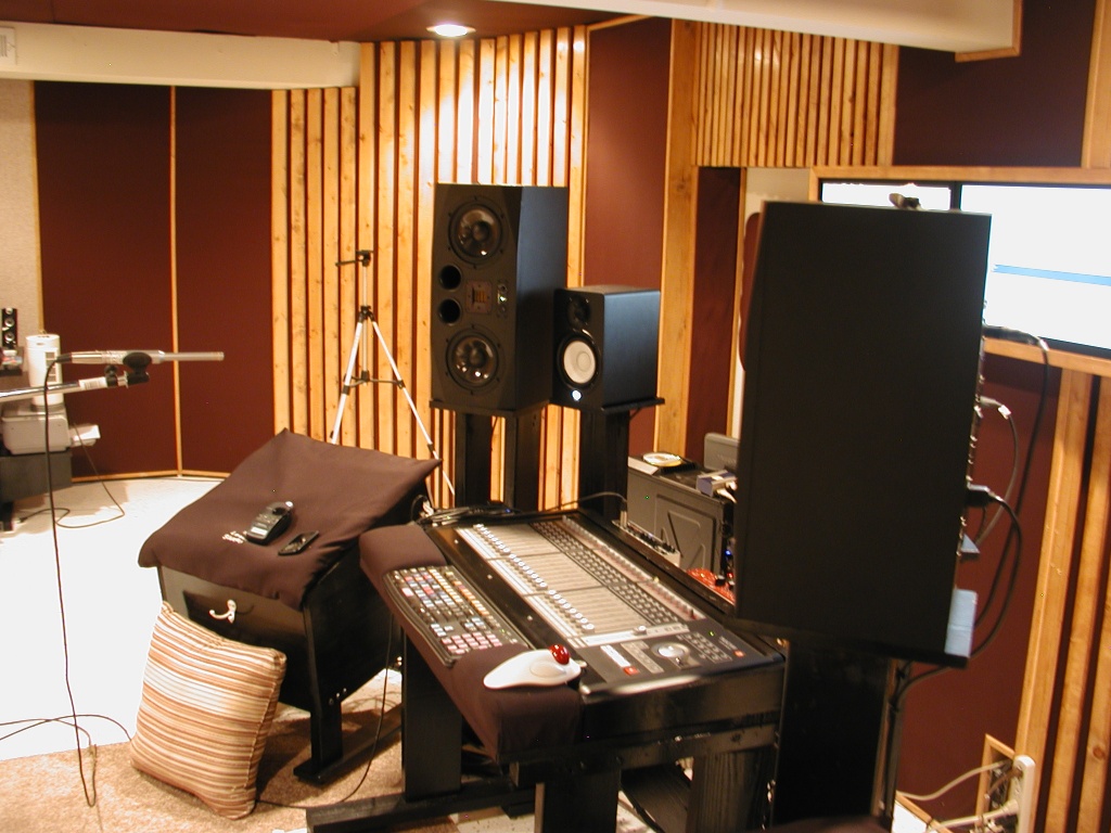

Εγώ πάλι δεν καταλαβαίνω γιατί κάτι που σχεδιάστηκε για να παίζει οριζόντια, και στα Studios τοποθετείται έτσι, παίζει "καλύτερα" κάθετα, αν μπει ως center speaker σε 5.1.
Τη διαφορά υπάρχει αν το ηχείο παίζει ως LR ή ως center, και δεν αναφέρομαι στην πληροφορία των ταινιών στο Center που είναι όλος ο όγκος στον ήχο μπροστά.

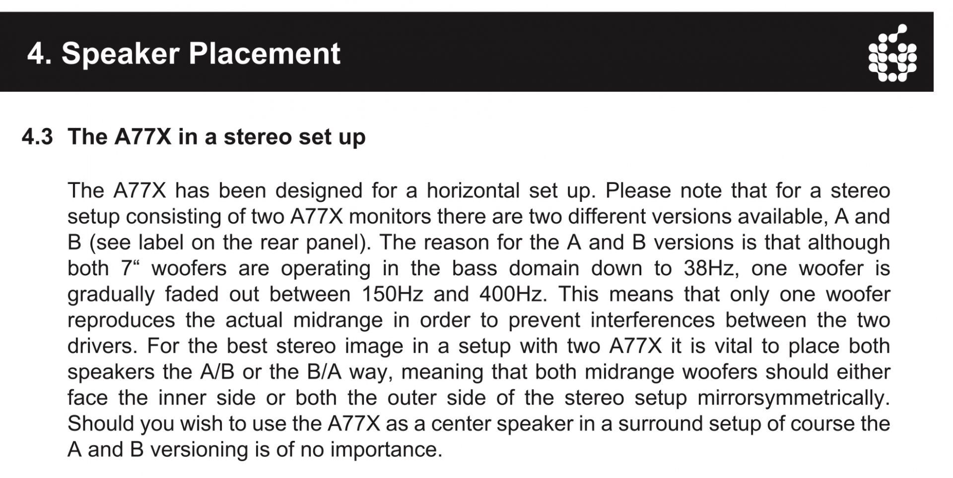

Μπορεί κάποιος να εξηγήσει τι νόημα εχει αυτο που του έγραψαν απο την Adam?
Γιατι δεν θα παίζει σωστά ως κεντρικό σε οριζόντια θέση, ενώ θα παίζει σωστα σε κάθετη; Και αν πάρει ίδια Α77 για LR, μετα θα παίζει σωστα και οριζόντια;
Κάτι δεν καταλαβαίνω.
Στη σελίδα του προϊόντος γράφει:
The special feature of the A77X is its 2 1⁄2-way system. Both 7” woofers start to work together at 38 Hz and at 400 Hz one woofer fades out and only the second woofer continues to operate in the midrange up to 3 kHz.
Αυτό εξηγεί το γιατί να μπει κάθετα....
Όμως το αν θα παίζει σωστά με άλλα 2 για L, R οριζόντια μένει χωρίς ....εξήγηση...
Βγάζουν διαφορετικά για L & R ;;;

Αν μπορώ να καταλάβω, σε οριζόντια τοποθέτηση θα πρέπει να έχεις 2 A77X σε κατοπτρικές θέσεις. Αν βάλεις 3 θα πρέπει να είναι όρθια, δε σου λέει κάπου πως αν πάρεις 3 A77X θα τα βάλεις οριζόντια. Το αν είναι σωστό ή ποια είναι η διαφορά δεν έχω τις γνώσεις να τοποθετηθώ.

Δεν είναι έτσι.
Έχουν δίκιο. ;)
Επειδή το ένα από τα 2 γουφερ του α77 θα παίζει και μεσαία, θα μεταβάλλει το ακουστικό κέντρο του κεντρικού ηχείου προς το εν λόγω γουφερ σε αυτές τις συχνότητες, ενώ στα πρίμα θα βρίσκεται στην κάθετο του Τουίτερ.
Το κεντρικό ηχείο οφείλει να έχει σε κάθετη διαρρύθμιση το μιντ και το Τουίτερ, ώστε στο σημαντικότερο τμήμα του φάσματος, να είναι σταθερή η θέση του ακουστικού κέντρου.
Σε χρήση αυτών των ηχείων ως κυρίως ηχεία, δεν τίθεται θέμα, διότι υπάρχει δεξί και αριστερό ηχείο, με ανάποδη θέση των γουφερ που παίζουν και μεσαία, ώστε πάντα να είναι όμοιες οι μεταξύ τους αποστάσεις και να παραμένει σταθερό το ακουστικό κέντρο.
Λεπτομέρειες μεν, αλλά από την Άνταμ, μη περιμένετε να τις ξεχάσουν. ;)
Εμείς άλλο, τις ξεχνάμε, είμαστε άχρηστοι. ;)
Πρακτικά, και ο Βασίλης θα μπορούσε να το παραβλέψει. Είναι μικρής σημασίας, μικρή θα είναι η μετακίνηση του ακουστικού κέντρου, πιθανώς αν δε το ήξερε, να μη του έδινε ποτέ σημασία. :)

Τα 99 στα 100 κεντρικά είναι σχεδιασμένα σε οριζόντια διάταξη.
Δηλαδή όλα αυτά είναι λάθος;
Τη δεν καταλαβαίνω;;
Το Α77Χ είναι συμμετρικό μόνο οπτικά.

Θα προσέξεις πως τα κεντρικά ηχεία 3 δρόμων, έχουν σε μια κάθετη τοποθέτηση το μιντ με το Τουίτερ.
Ηχεία που τοποθετούνται και οριζόντια και κάθετα, 3 δρόμων, έχουν τη δυνατότητα να αλλάζεις τη θέση των 2 άνω δρόμων, ώστε σε κάθε τοποθέτηση να είναι σε μια κάθετη διάταξη η θέση τους.
Πρακτικά αδιάφορη είναι μόνο η θέση του γουφερ, καθώς σε χαμηλές συχνότητες χάνεται σταδιακά η δυνατότητα κατεύθυνσης, και πρακτικά δεν έχει νόημα.
Κοίτα λόγου χάριν τα Νιούμαν 410 και τα νταϊναόντιο που έχουν τη δυνατότητα να ξεβιδωνεις το τμήμα της μπαφλας που εδράζεται το μιντ και το Τουίτερ, ώστε να το στρέψεις κατά 90 μοίρες σε περίπτωση αλλαγής τρόπου τοποθέτησης.

Εχοντας τους προβληματισμους σχετικα με το μελλοντικο σεταπ. Αν δηλαδη ειναι καλη ιδεα να προστεθει ενα κεντρικο ADAM Α77Χ και δυο πλαινα Α7Χ εστειλα κι ενα μεηλ στην ADAM. Απαντησαν αμεσως...
Good afternoon Tsarouchas,
Many thanks for your enquiry, using the A77X as a center speaker would only work if you were to use it in a vertical position as this speaker is 3 way speaker and the 2 * 7’’ play different frequencies. So I would recommend using an A7X or changing your left and right front satellites to A77X.
Δηλαδη λεει αν παω σε Α77Χ να το βαλω ορθιο. Αλλα αυτο θελω ν αποφυγω. Οποτε μαλλον παω σε κανονικη 5αδα απολυτως ιδιων ηχειων παντου. Ειπα κι εγω μια φορα να μην ακουσω τον Κωστα και μας τραβηξε τ αυτια η μαμα εταιρια.
