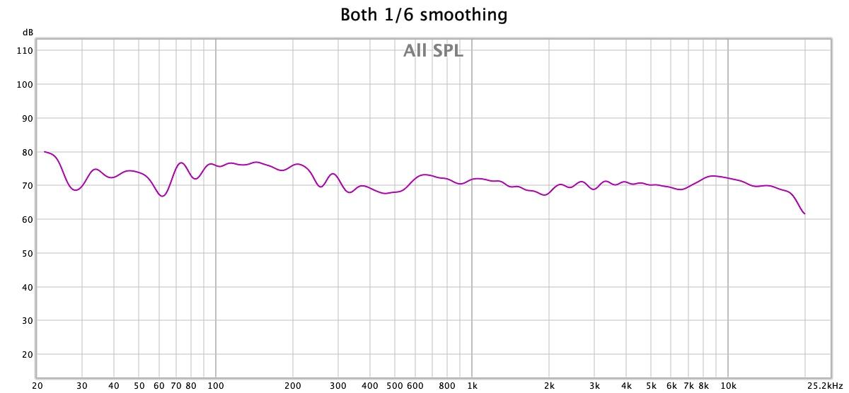

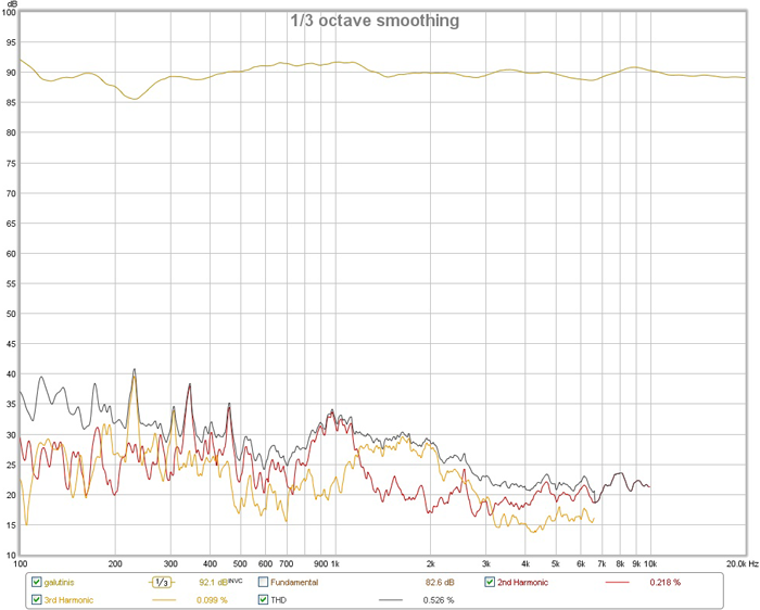

οι μετρησεις του 6moons ,
oι δικες μας μετρησεις,
αλλα καλυτερα, να παμε στο δικο μου νημα, η ας τα μεταφερει καποιος συντονιστης απο δω , γιατι ειμαστε σε λαθος σπιτικο εδω, φιλοξενο πολυ μεν, αλλα λαθος δε!

Παιδιά, ότι σας λέω δεν είναι "υποκειμενική προσωπική άποψη", μα όσο γίνεται πιο αντικειμενικό.
Το ηχείο του Γιάννη το μετρήσαμε, και η διόρθωση που ήθελε ήταν ψύλλοι στ'άχυρα.
Η όλη του κατασκευή είναι άρτια, η καμπίνα εξαιρετική από μηχανολογικής πλευράς, καμία σχέση με χαρμπεθ, δε πρόκειται να φωνάζει πουθενά.
Τα μεγάφωνα είναι εξαιρετικά, κορυφαία.
Η κατεύθυνση του ηχείου είναι μόνιτορ, ουδέτερος και αχρωματιστος ήχος.
Ίδια κατεύθυνση έχουν άπειρα μεγάλα και ακριβά ηχεία, είτε από τις γνωστές hi-fi φίρμες (wilson, focal, κλπ), είτε από φίρμες του pro audio (Genelec, Neumann, ATC, κλπ).
Ακόμα και στο στερεοφιλ θα βρείτε ένα σκασμό ηχεία που μετράνε άριστα, δηλαδή ουδέτερα, με μόνιτορ κατεύθυνση, χωρίς ιδιαίτερες τονικές αλλοιώσεις, και κατά βάση τα περισσότερα recommended του στερεοφιλ τέτοια είναι, μετράνε αξιοπρεπέστατα έως άριστα.
Δεν είναι πλέον τίποτα σπάνιο το να μετράει σωστά ένα ηχείο. Τα περισσότερα ηχεία αυτό προσπαθούν να κάνουν, να μετράνε σωστά, καθωσπρέπει. Όπως το revel που ανέφερε ο ντιμιφουτ που κυκλοφορούν μετρήσεις του και στου Αμίρ και στου στερεοφιλ, κι όπως του Γιάννη, που κυκλοφορούν (εφόσον είχαμε την ευκαιρία) και δικές μας μετρήσεις.
Επίσης, δεν είναι τίποτα σπάνιο να μην μετράνε σωστά. Να έχουν τονικές αλλοιώσεις. Τυπικό παράδειγμα τα μπιενταμπλεγιου και τα κλιψ, που αμφότερα πουλάνε σα πατατάκια, αλλά ιδίως τα μικρά τους μοντέλα, δεν διακρίνονται από τονική ισορροπία.
Μπορεί και να αρέσουν βεβαίως.
Αυτά...
