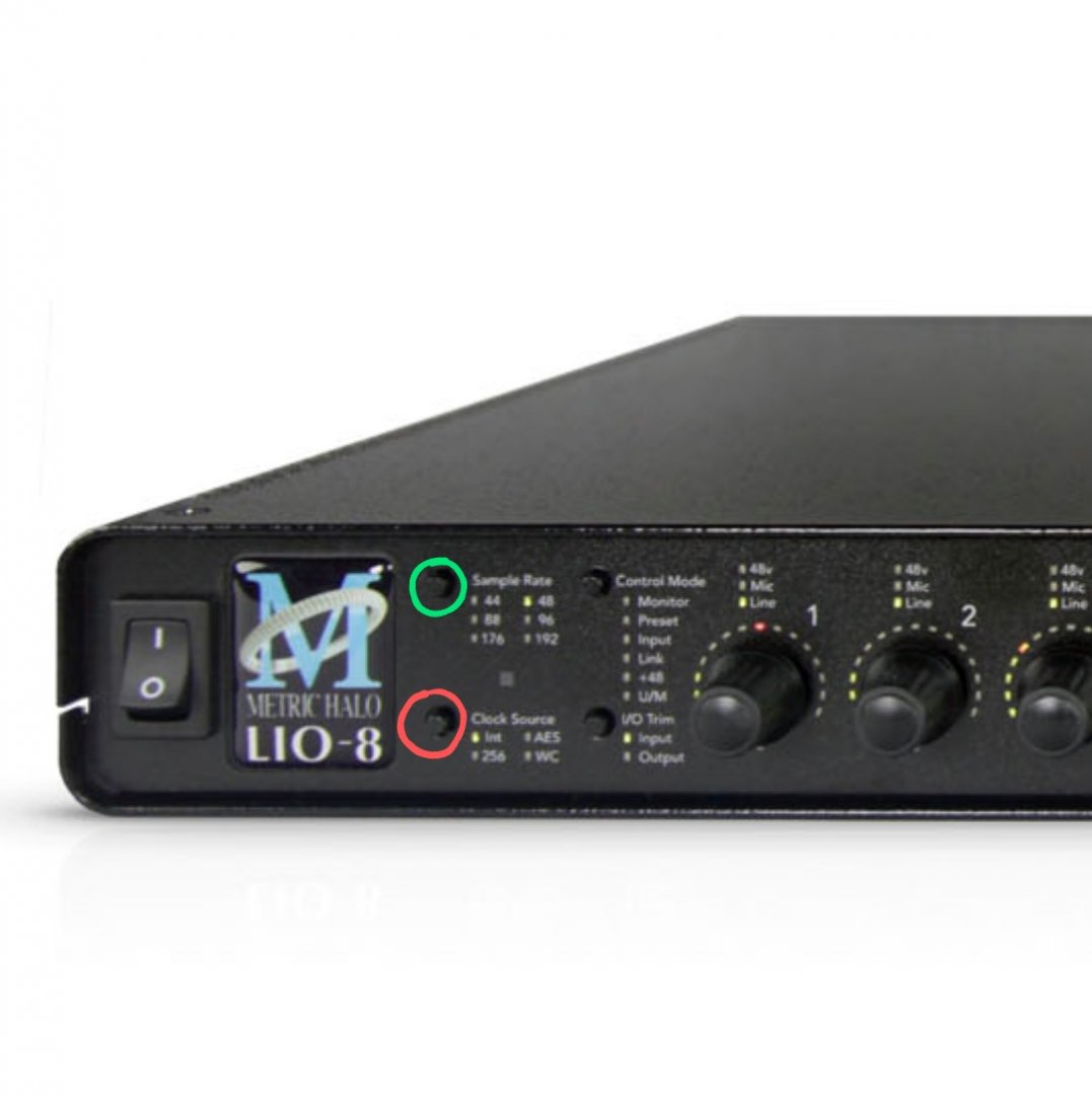

Του το είπα, πως πρέπει να πάει στο external για να παίρνει από arvus.
Κανονικά θέλει ένα καλώδιο bnc από arvus σε metric, αλλά βαργιεμαι, ας το πάρει από τα xlr.
To πράσινο κουμπάκι είναι η συχνότητα του ρολογιού.
Πατάς το κουμπάκι κι αλλάζει.
Το κόκκινο κουμπάκι είναι η πηγή της συχνότητας χρονισμού. Πατάς και αλλάζει.
Πάτα το κόκκινο να πάει στο AES.
Ειδάλλως να πάει στο internal και διαλέγεις μετά με το πράσινο.
Και στο wordclock λογικά θα παίζει. Ειδάλλως θέλει BNC.
Μη φοβάσαι, δε χαλάει. :gotcha:
Εγω εχω την εντυπωση οτι το κουμπακι με το κοκινο στον κυκλο χαλασε. Για την ακριβεια ειναι κολλημενο στο int. Δεν αλλαζει με τιποτα. Εω και μια υποψια οτι εδω ειναι η πηγη του κακου.

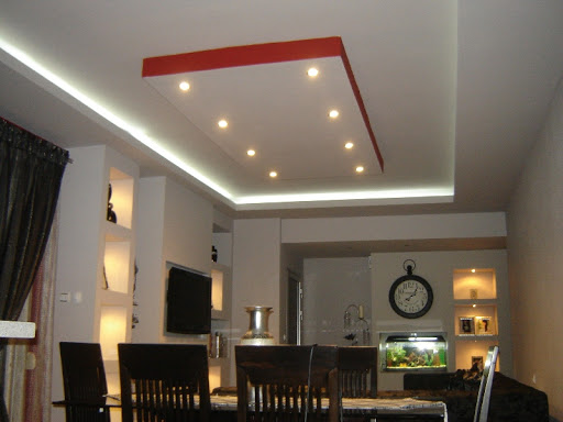

Να κάτι τέτοιο φτιάξε
με μεγαλύτερο πάχος στο γωνιακό. Αλλά θέλει κάποια χιλιάρικα.
Υπάρχουν φτηνότερες λύσεις.

Οι τιμές που λες είναι πολύ χαμηλές.
Επίσης, το ίδιο πάχος σε όλο το ταβανι δεν είναι και το καλύτερο.
Ωραια φωτο.
Οι τιμες που εβαλα ειναι αυτες που πηρα ως τωρα. Θα παρω αλλες δυο αυριο και καπου πρεπει ν αποφασισω.

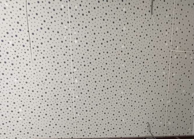

οι διάτρητες γυψοσανίδες έχουν ενσωματωμένη μια «φόδρα» από την πίσω πλευρά, δεν είναι πανί , αλλά λειτουργεί σαν χάρτινο φίλτρο , είναι μαύρου ή άσπρου χρώματος , φαντάσου το φίλτρο του γαλλικού καφέ σε πιο «αχνό» για να περνάει ο ήχος.
αυτο που πρέπει να ξέρεις είναι ότι «τα χείλη των οπών» της γυψοσανιδας είναι ο .... γύψος δηλ είναι άσπρου χρώματος, οπότε αν βάψεις την οροφή σε χρωμα εκτός του άσπρου θα έχεις διχρωμία.
Αν τη βάψεις με πιστόλι , θα βουλώσεις το «χάρτινο φίλτρο» και θα χάσεις την διείσδυση του ήχου προς την απορρόφηση.
επιπλέον τα € που λες μάλλον είναι λίγο αισιόδοξα. Εκτός αν τα κανείς ο ίδιος.

αν βάλεις την διάτρητη με τις όμοιες μικρές στρογγυλές τρύπες , μπορείς να το κανείς με μπατονετες.
αλλά μπορείς να χρησιμοποιήσεις και την παρακάτω διάτρητη που για οροφή είναι καλύτερη
