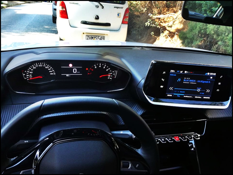

Γιατί έχουν βάλει το στροφόμετρο ανάποδα? την είδαν φεράρι ή κάτι τέτοιο?
Απ κατ απ του τιμόν , γλιέπς όργανα ή πάπαλα?

Αυτό που λες ισχύει. Φίλος του γιού (1,90) ζαχάρωνε το 208, αλλά το ιδιόρρυθμο τιμόνι με το ίσιο επάνω μέρος κρύβει το κάτω μέρος των οργάνων. Όταν το κατέβαζε έβρισκε στα πόδια.
Κρίμα γιατί είναι πανέμορφο.
Ετσι δειχνει και στο βιντεο στο 8¨
