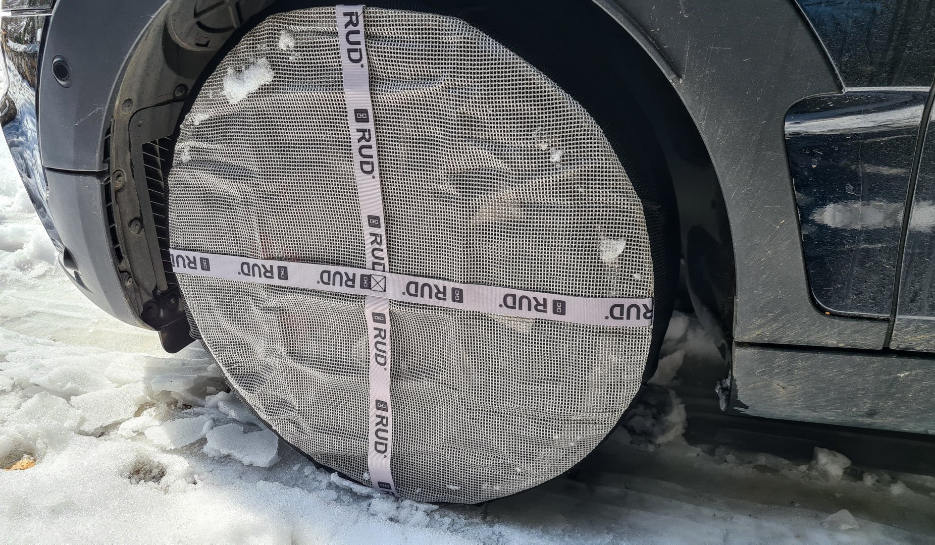

Αποκλεισμένοι απο την Δευτέρα, τελειώνει το γάλα και πρέπει να βγούμε έξω. Οι γύρω δρόμοι είναι καθαροί κατά 50% πιά αλλά ο δρόμος του κήπου έχει ακόμα 15 εκατοστά χιόνι που θέλει 1-2 μέρες μέχρι να λιώσει. Το Μινάκι είναι τετρακίνητο αλλά με τα super sport λάστιχα, αν και φτυάρισα και το έβγαλα απο το πάρκινγκ, δεν πάει πουθενά. Σπινάρουν όλοι οι τροχοί όπως ήταν αναμενόμενο παρά το μπλοκέ.
(Στην μακρόχρονη εμπειρία μου σε χιόνι με λάστιχα απλά συνήθως αλλά και χιονιού, με και χωρίς τετρακίνητα, και την σπάνια πολύ αντιπαθητική βρωμερή ανάγκη να βάλω αλυσίδες, ένα πράγμα μόνο ποτέ δεν δούλεψε. Τα υπερβολικά σπορ λάστιχα)
Δε γ@μιέται λέω, θα χρησιμοποιήσω τα RUD καλτσάκια που έχω απο το '15 αλλά δεν ήθελα να λερώσω γιατί μετά δε θα τα βάζω στο πορτμπαγκάζ. :biggrin:
Τα βάζω μια και δγυό σε μισό λεπτό το καθένα, λέω στο Ντολμαδάκι να τσουλήσει λίγο ώστε να περαστούν μονάχα τ'ς, μπαίνω μέσα και αμάν! δουλεύουν σαν να είμαι στο στεγνό! Πάω κάτω στον δρόμο, ξανανεβαίνω επάνω, όλα τέλεια.
Πάρτε καλτσάκια στα νότια και σίγουρα στην Αττική, για 5 μέρες μαξ κάθε χρόνο δεν έχουν κανένα νόημα τα χειμερινά. :tongue:
Άλλο προσόν το οτι αφού πέρασα (με φουλ ήλιο βέβαια), λιώνει ταχύτερα εκεί που πατήθηκε.

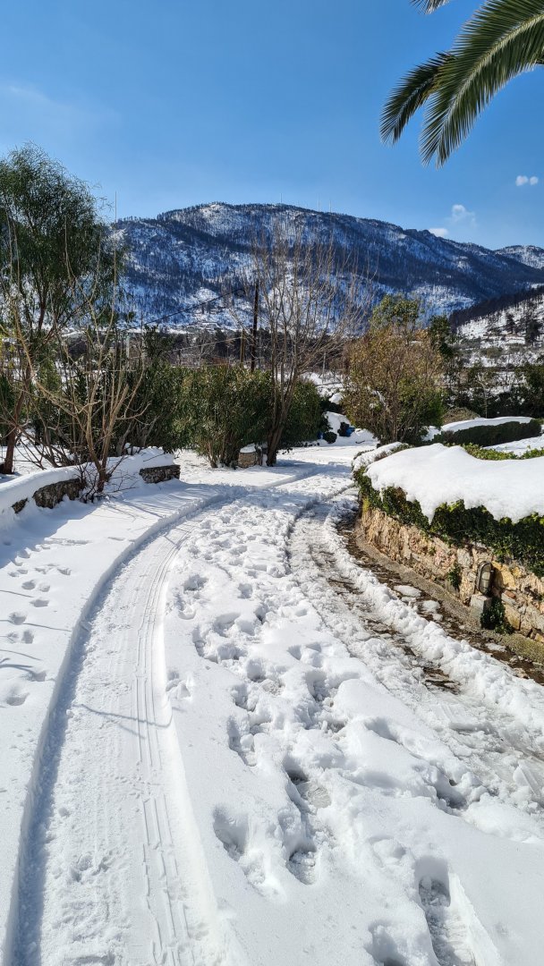

Τρεις ώρες μετά η κατηφοριά:
Ένα πράγμα μόνο απαιτεί προσοχή, αν περάσετε απο λίγη άσφαλτο (στην πολλή θα διαλυθούν γρήγορα) μη στρίψετε τροχούς σταματημένοι.

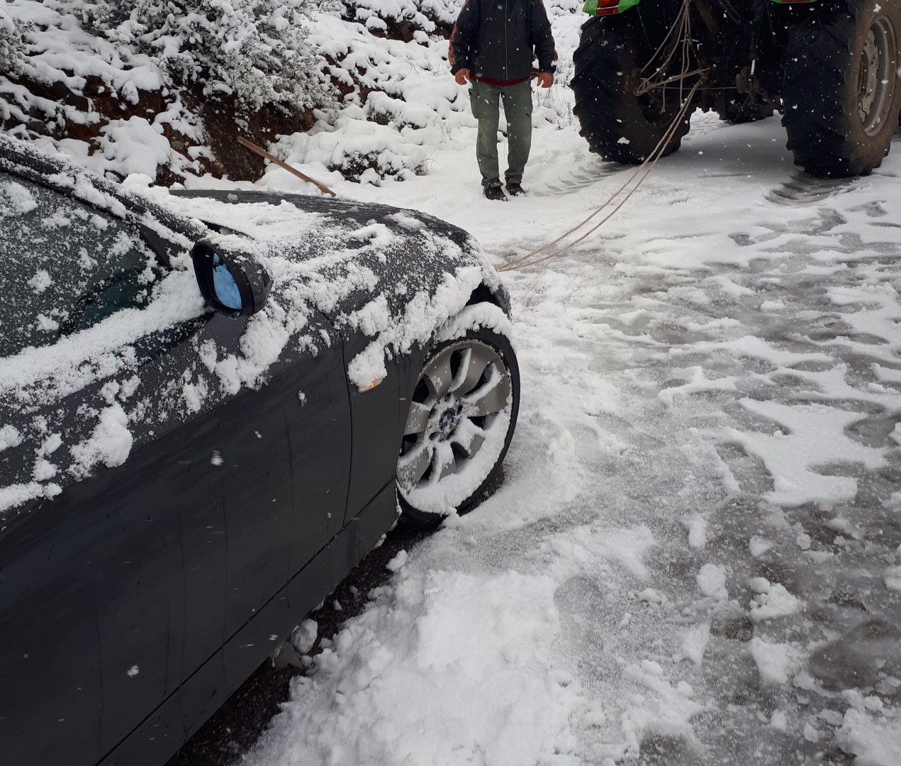

Με πίσω κίνηση κ φαρδύ ελαστικό, να αναβοσβήνει το ESP, να χορεύει η ουρά και στο γκάζι να νιώθω ότι έχω χάσει την ισχύ, στην παρέα ήταν άλλα δύο εμπρόσθιο/κίνητα τα οποία πέρασαν χαλαρά την τελευταία ανηφορική φουρκέτα στην οποία μετά από πολλές προσπάθειες παρέδωσα το πνεύμα για να έρθει την άλλη μέρα ο αγρότης ραπανάκιας να με μαζέψει.
Φίλος μου είπε ότι αν είχα off τα ηλεκτρονικά θα την είχα σκαπουλάρει.
Ισχύει ?
Ισχύει ?
Σε κάποιο βαθμό ισχύει. Με το προηγούμενο πισωκίνητο αυτοκίνητό μου με μπλοκέ διαφορικό και υψηλής απόδοσης* runflat (πριν βάλω super sport λάστιχα και χαθεί η δυνατότητα) κινήθηκα αρκετές φορές χωρίς αλυσίδες και πάντα πλήρως απενεργοποιημένο ESP (παρατεταμένο πάτημα), αποφεύγοντας όμως τις πολύ απότομες κατηφόρες κι ανηφόρες.
Ισχύει ?

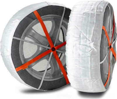

Με το δικό μου πισωκίνητο που την Δευτέρα δεν ανέβαινε σε αριστερή ψιλοανηφορική στροφή 90°, απενεργοποιώντας το ESP δίπλωσε. Το άφησα να τσουλήσει πίσω, έβαλα τα κουβερτάκια* του και όλα καλά.
*τα δικά μου είναι αυτά, Autosock με 70 €.
Ισχύει ?
Κατά μεγάλο ποσοστό ναι. Όταν είχα το BMW E46 πολλές φορές όταν έσβηνα τα ηλεκτρονικά, μπορούσα να ξεκολλήσω και να κινηθώ. Είχα και χειμερινά ελαστικά βέβαια.

Τα έβγαλα πανεύκολα, τραβάς τους ιμάντες και ούτε λερώνεσαι! 😍 😍
Τα έπλυνα κι είναι σαν καινούρια πάλι. :p
εμένα δεν βγήκαν τόσο εύκολα ( πολύ στενά) αυτό όμως τα έσωσε στην άσφαλτο υποθέτω.
