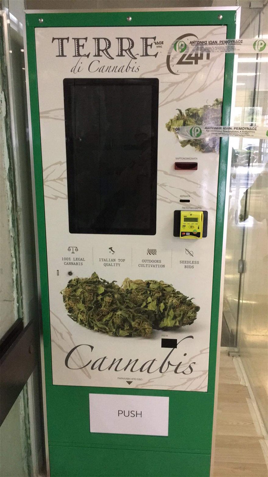

12 ευρώ το γραμμάριο?
Ακριβά δεν είναι?
Και τι να την κάνεις?
Αν θες αρωματικό, παίρνεις λουλούδια,αν θες τσάι, πίνεις το αντρικό το μαύρο, ή αν είσαι trendy, αυτά τα πράσινα ή τα αρωματισμένα με π@παρίτσες μάντολες...
