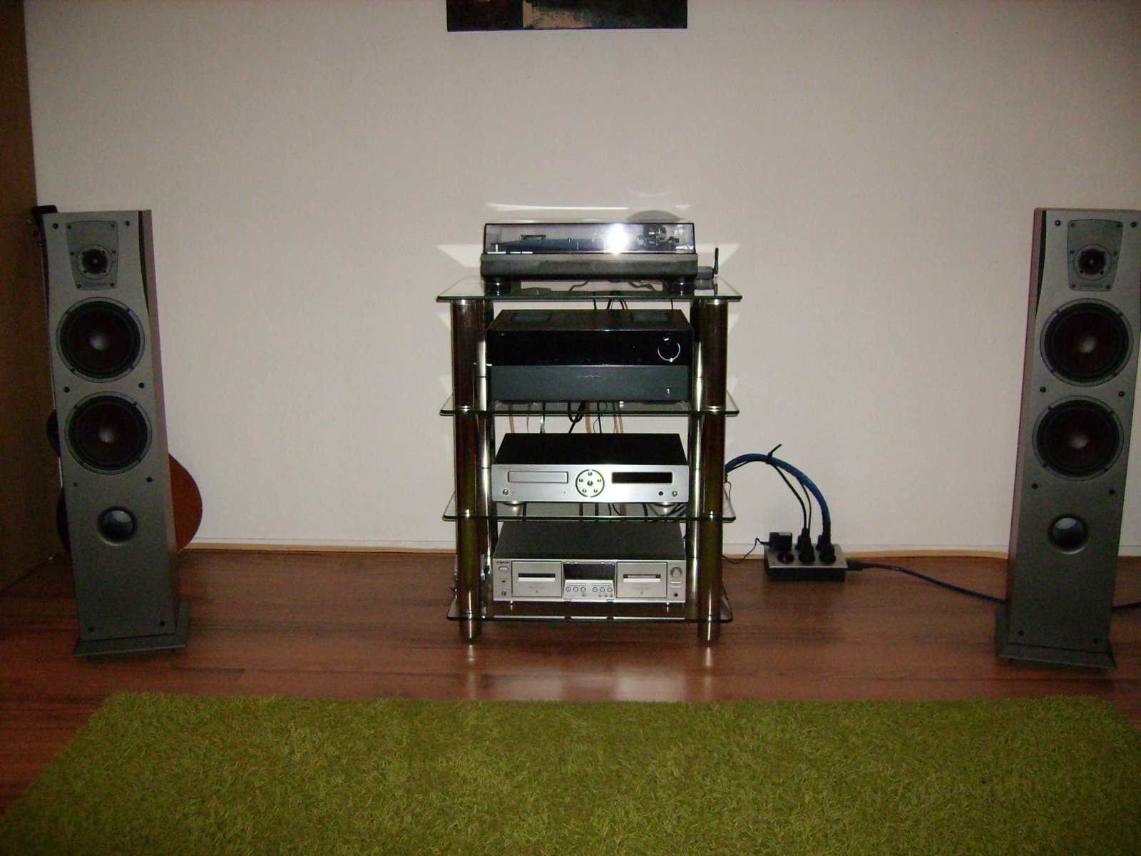

Τά ηχεία σου τα είχα παλιότερα σε ενα χώρο 32 τμ περ'ιπου και τα δούλευα με HK 990 .
Δεν είχαν ανάνκη ουτε από Loudness ουτε από εξτρα μπάσα .
Ο χώρος ηταν( γεμάτος) η δε ισχύς τους χωρίς προβλήματα.
Γιατί Denon απαραίτητα ,εχεις εκπτωση ? View attachment 58992
πολυ ωραια ! μ αρεσει και το γκαζον κατω...
