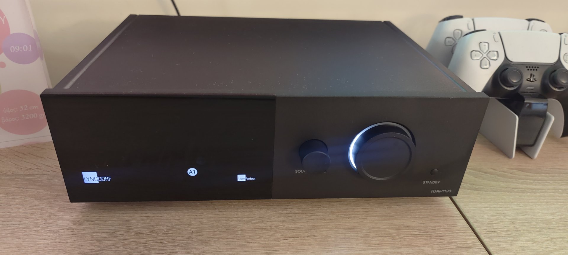

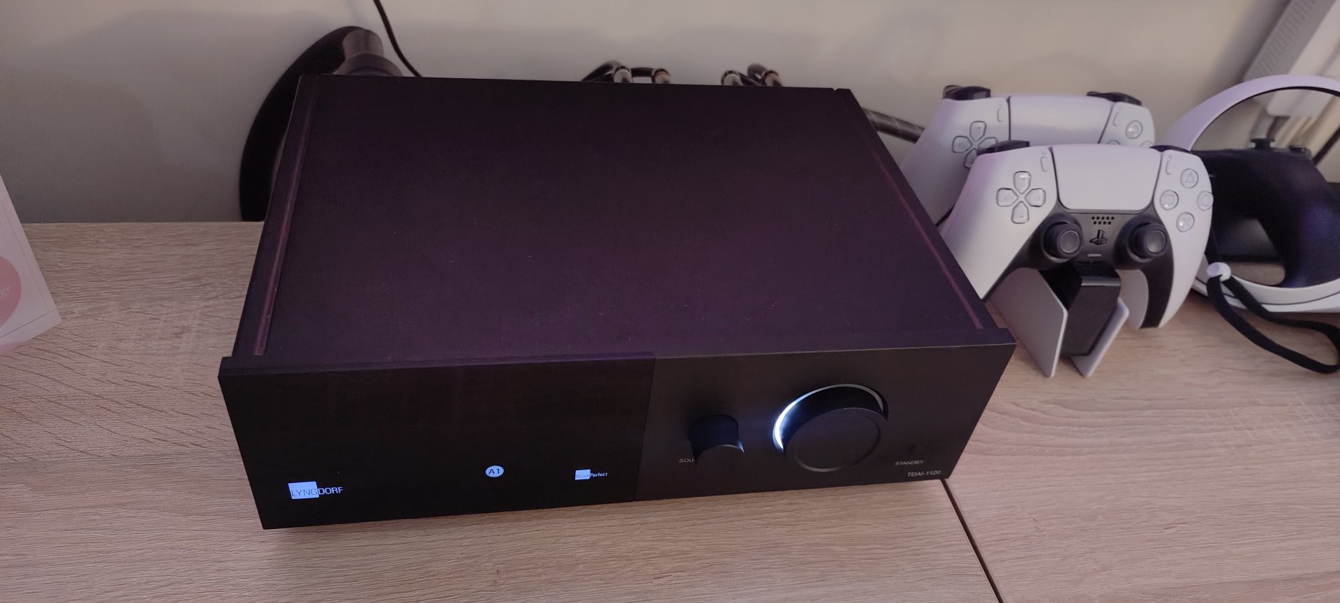

View attachment 308308 View attachment 308309
Ηρθε. Οτι πρεπει ειναι.
Μικρουλης και γλυκητατος.
Αντε να δουμε και πως παιζει τωρα.
Μπράβο μπράβο δώσε φωτός στο λαό :drinks:!!! Μα καλά την πιο σημαντική φωτός δεν έβαλες
Την πίσω όψη…………………..:biggrin::biggrin::tongue::tongue::roflmao::roflmao:
