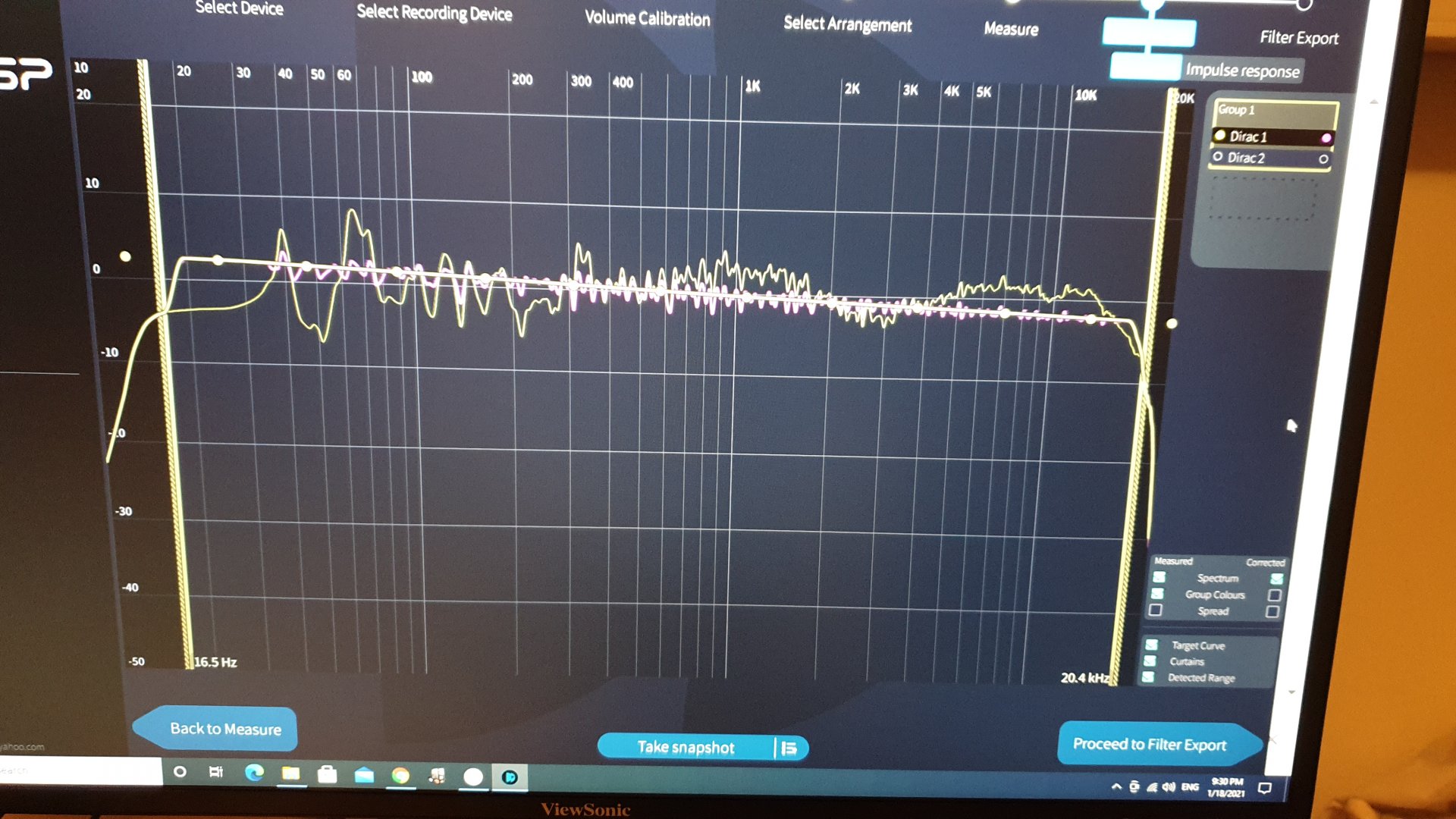

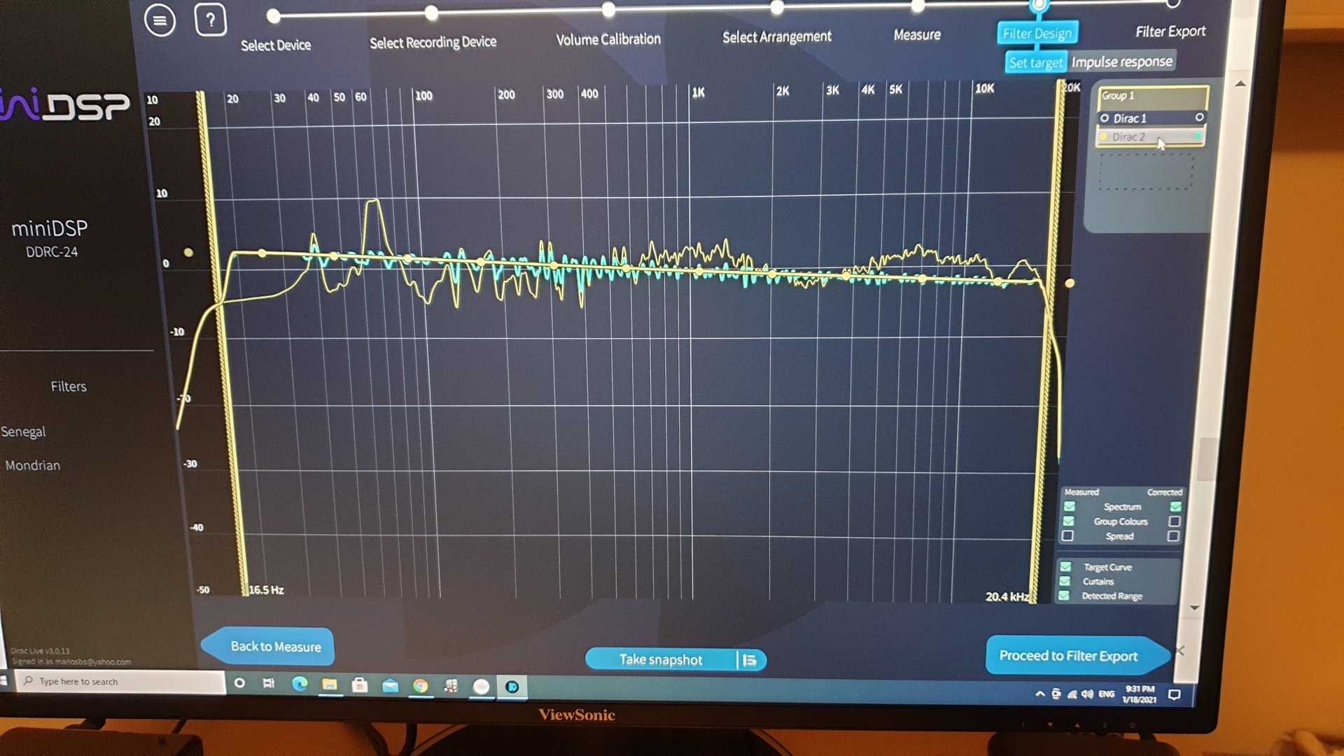

Λοιπόν προστέθηκαν στο σύστημα δύο σαμπ dynaudio 9s και το minidsp ddrc.
Έγινε επιτέλους και μια μέτρηση και εγκατάσταση του Dirac.
Μπορώ να πω ότι είμαι πολύ ευχαριστημένος με το αποτέλεσμα! Απόκτησε όγκο ,περισσότερο μεστός και ξεκούραστος ήχος.
Το θέμα είναι έχω κάνει σωστά τις ρυθμίσεις στα σαμπ ωεω;

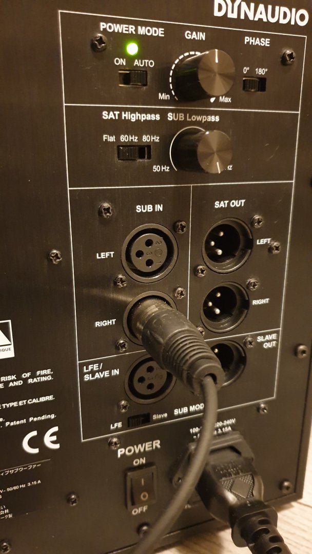

Ωχ κατάλαβα! Πάλι καλά που προμηθεύτηκα , πρόλαβα στο click away , βάση μικροφώνου της προκοπής...
Και δυστυχώς κοιτάω πάλι τα σαμπ από πίσω και βλέπω το gain δεν ήταν στην ίδια θέση και στα δύο.
Θα ξαναγίνουν μετρήσεις και με αλλαγή στα έπιπλα για την επίτευξη συμμετρίας !
Το βλέπω η βάση να μένει για πολύ καιρό ανοιχτή
Λοιπόν το gain που είναι καλό να το έχω και πώς βρίσκω την ιδανική θέση;
Το phase 0 σωστά;

Όχι. Δεν υπάρχει τυφλοσούρτης, καθε δωμάτιο ειναι διαφορετικό.
Αν έτρεξες Dirac, αστα όλα εκεί που στα έβαλε, καλά θα ειναι για τώρα. Και φέρε κάποιον που να ξέρει για καλύτερη ρύθμιση.

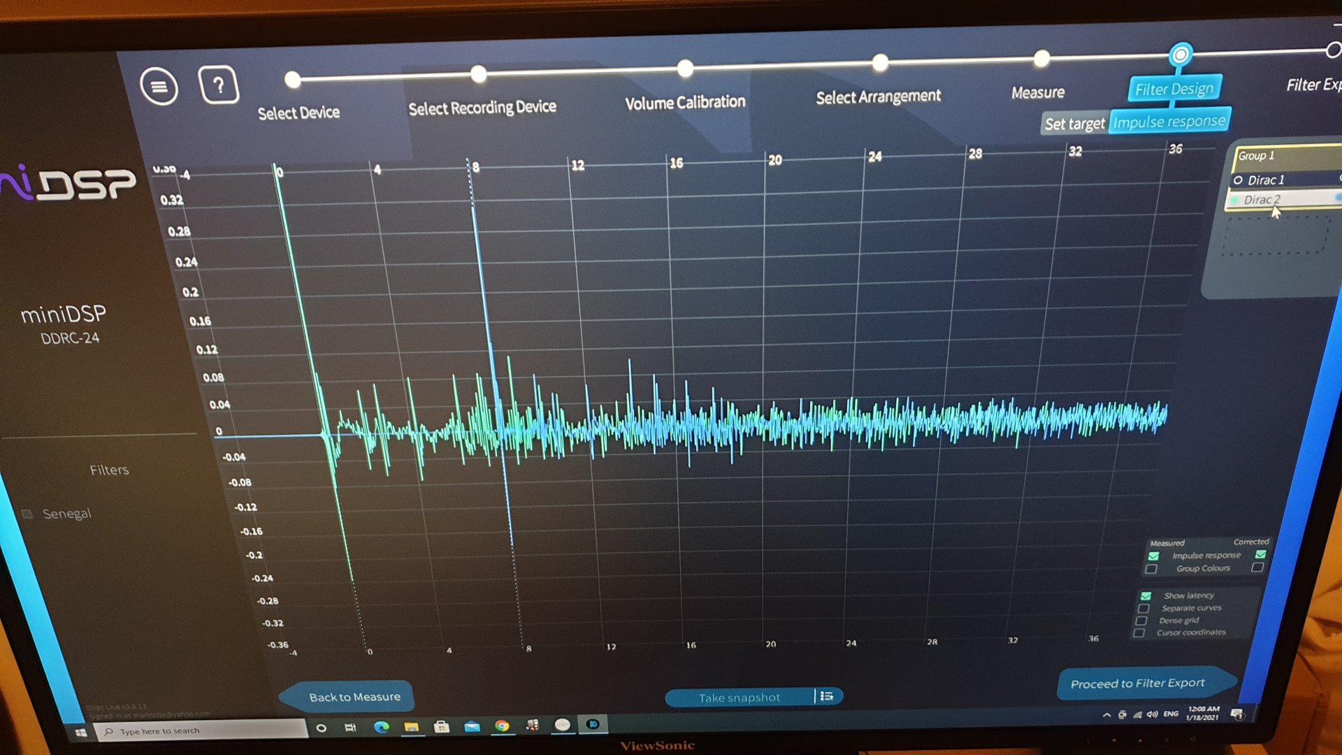

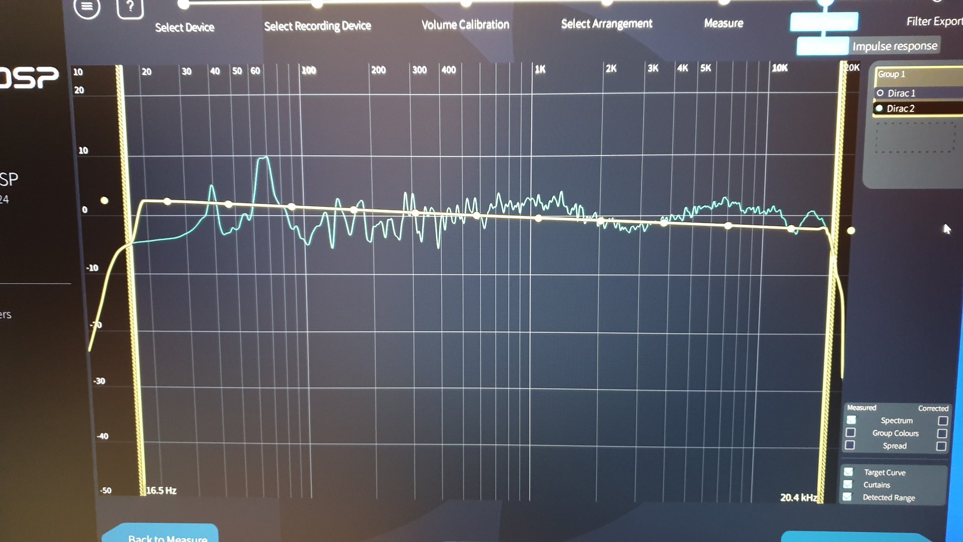

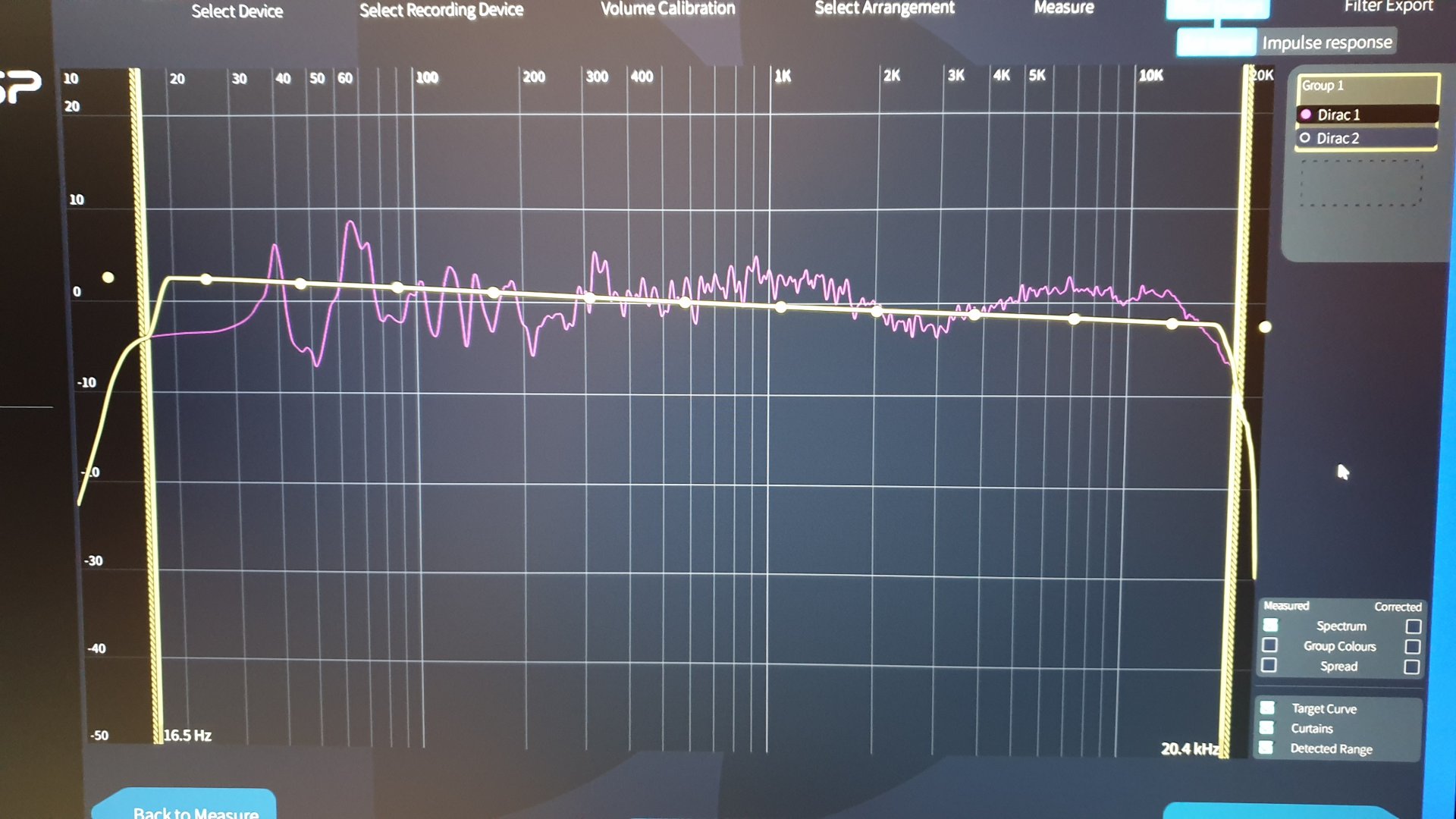

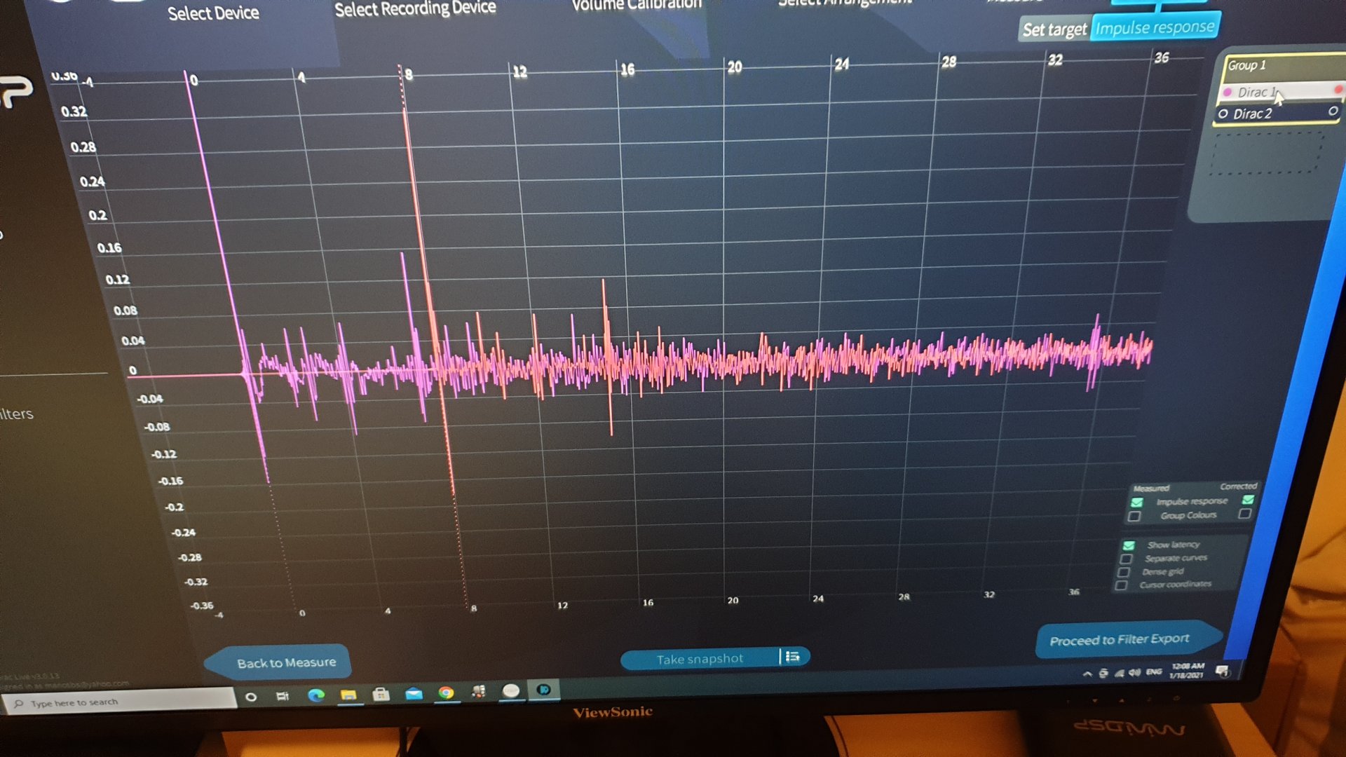

Έγινε πάλι ρύθμιση του dirac καθώς έστησα καλύτερα την θέση ακρόασης και τα ηχεία.
Έψαξα πολύ ώρα να βρω που αποθηκεύει το dirac τα snapshot που τραβάει...

Ναι έχει να τραβήξει φωτογραφία μετά την ολοκλήρωση της μέτρησης αλλά δεν βρήκα που τις αποθηκεύει. Γι'αυτό τράβηξα φωτογραφίες.
Μόνα τους τα ηχεία χωρίς σαμπ και room treatment.

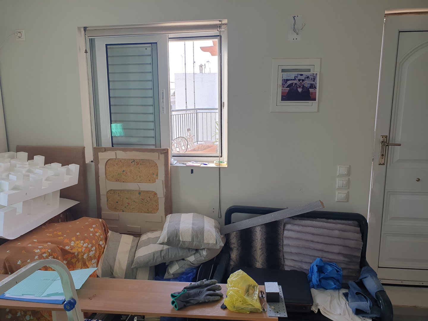

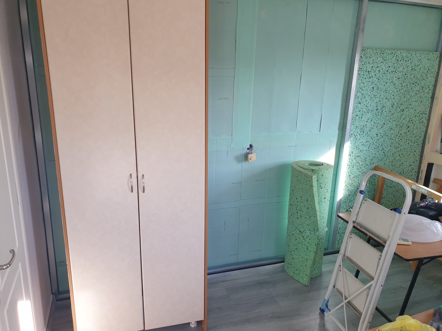

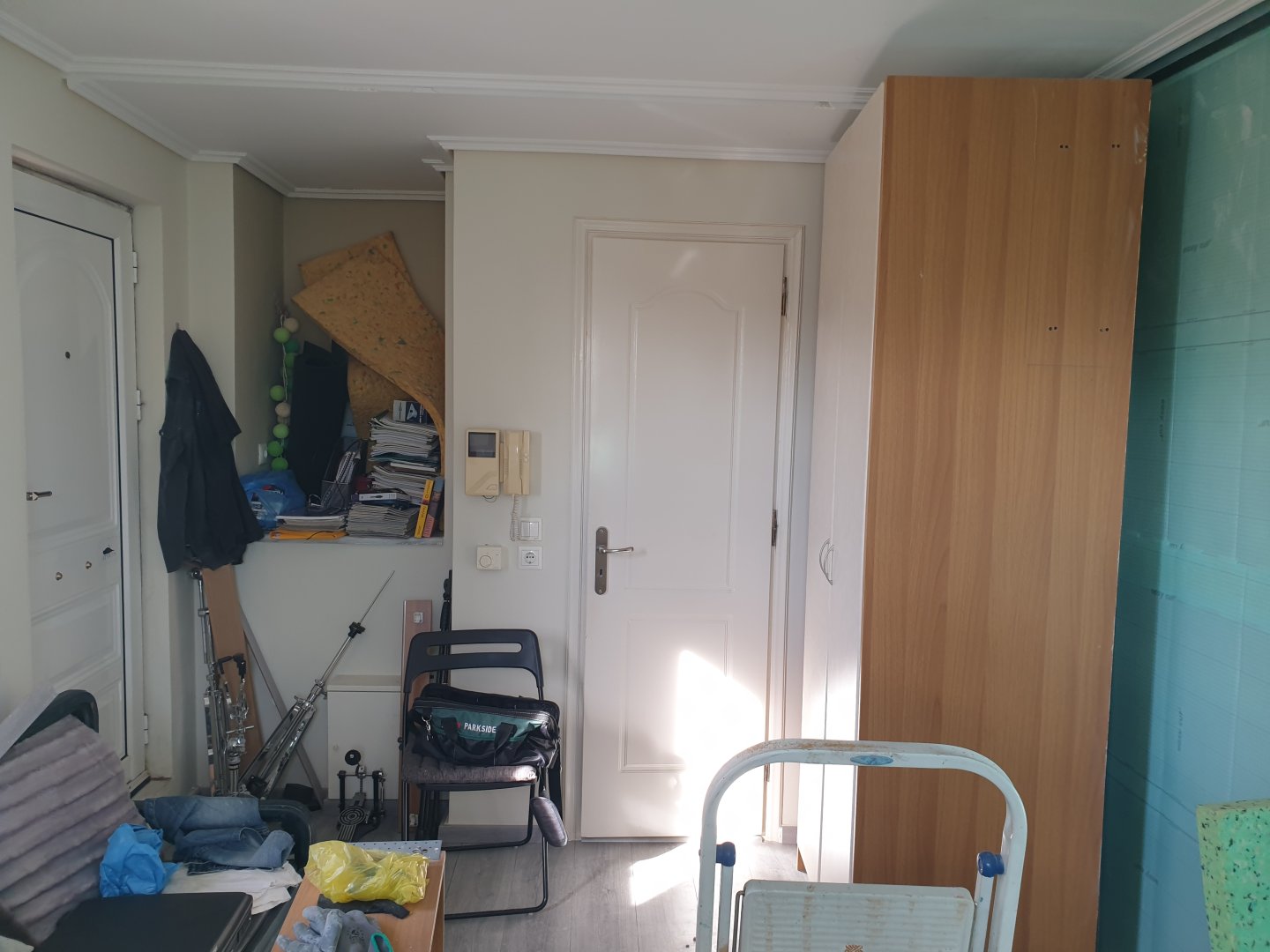

Για να μην γεμίζω το νήμα του φίλου που έκανε παρόμοια φάση σε μικρο δωμάτιο, συνεχίζω εδώ. Λοιπόν πίσω από μια μικρή ντουλάπα, 85 εκ. βάζω cocopren; Θα κάνει δουλειά ή θα πάει άδικα;

Εάν είναι δίπλα στα ηχεια η ντουλάπα θέλει μπροστά της κ ένα φύλο ακόμα απέναντι
Μια φωτό θα βοηθούσε
Να προτείνουμε υποθετικά δηλαδή ;

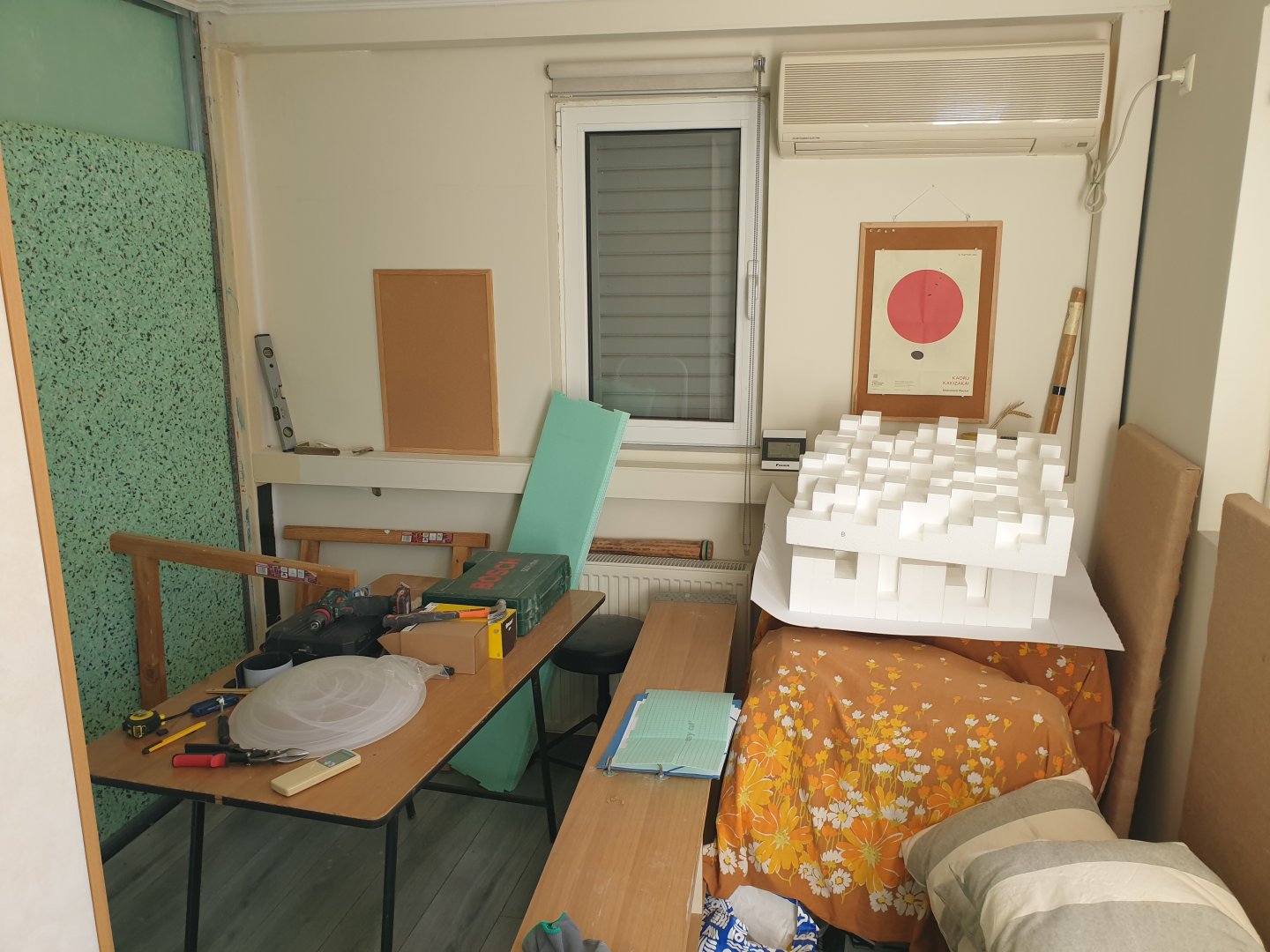

17319319773233600400159844345266.jpg η πλευρά που θα μπουν τα ηχεία.
1731932025435836500875030348479.jpg η πίσω πλευρά.
17319321995125407173723968473232.jpg η αριστερή πλευρά. Έχω σπατουράρει τον τοίχο με σοβα από καουτσούκ ( Db block). Από πάνω έβαλα ένα υπόστρωμα laminate, τον σκελετό και τα πρώτα κομμάτια cocopren 5 εκ. Επιτέλους!
17319322209166614494238526584237.jpg ο δεξις μου τοίχος. Σε αυτόν λέω να βάλω απλά ένα cocopren 3εκ. Ίσως έβαζα και λεπτά φύλλα φελλού πιο πριν, αλλά θα πάει τσάμπα κ είναι ακριβό.

Τελικά υλικό πίσω απ την ντουλάπα χρειάζεται;
Δουλεύει συσσωρευτηκά ή λόγω της ντουλάπας μπροστά θα πάει άχρηστο;
