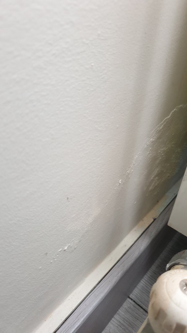

Έχω ένα μικρό πρόβλημα φουσκώματος σε 'να τοίχο. Καμιά ιδέα για γρήγορη λύση; Πχ ταπετσαρία φελλού;
Το φούσκωμα ...από που προέρχεται ; Απο μπανιέρα ; υδραυλικά ; είναι ψηλα και έρχεται απο τον πάνω όροφο ; από τί ;

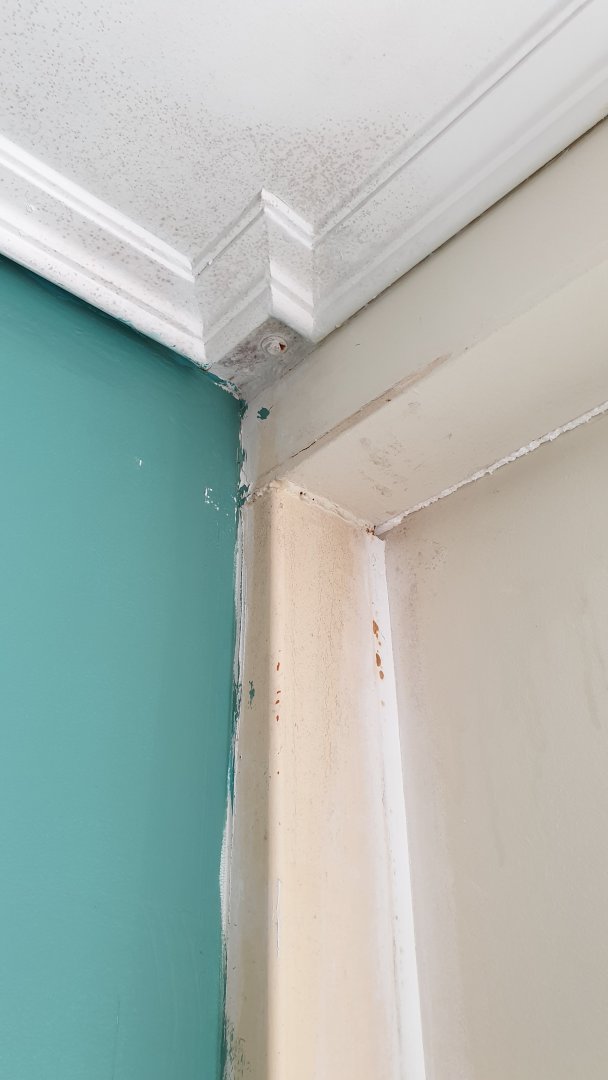

Από τον εξωτερικό τοίχο. Είναι σε ταράτσα.
Και λίγο στην γωνία.
Φέτος έκανα μια μόνωση στην οροφή του δώματος. View attachment 185949
Εννοείται ότι πρώτη σκέψη είναι να λυθεί το θέμα της υγρασίας. *
αν δεν βρεις λύση ή δεν θες να βρεις:whistling: τότε βάλε μια τσιμεντοσανιδα βιδωτη και κολλητά στον τοίχο.
Υ. Γ. * : αφού η υγρασία είναι χαμηλά και αφού από πίσω δεν υπάρχει κάποιο λουτρό, τότε η υγρασία είναι ανιούσα από το δάπεδο.

Εξωτερικά Ή εσωτερικά εννοείς;
Θέλω να την βρω την άκρη.
Στο πλάι πρέπει να είναι Από το γειτονικό κτήριο. Το κάτω από έξω στις ενώσεις της ταράτσας.
Εσωτερικά .
Γιατί η τσιμεντοσανιδα είναι αδρανής (όχι ινοσανιδες κλπ) δεν σαπίζει, δεν φουσκώνει , δεν διαλύεται από το νερό όπως η γυψοσανιδα.
αν έχει ασφσλτοπανο η ταράτσα , ίσως θέλουν συντήρηση οι αρμοί (φρεσκάρισμα με φλόγιστρο και μυστρακι)
