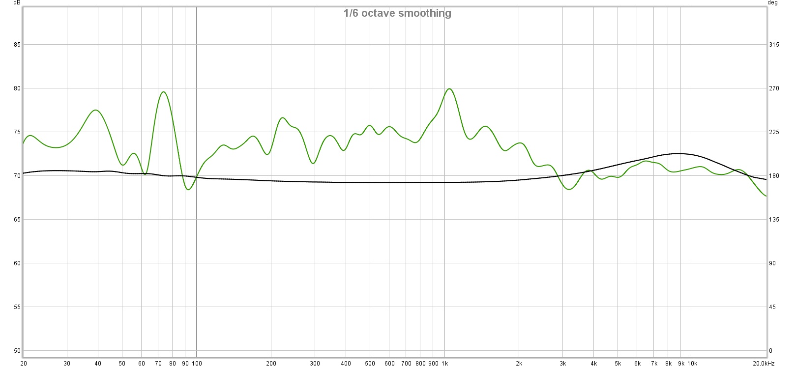

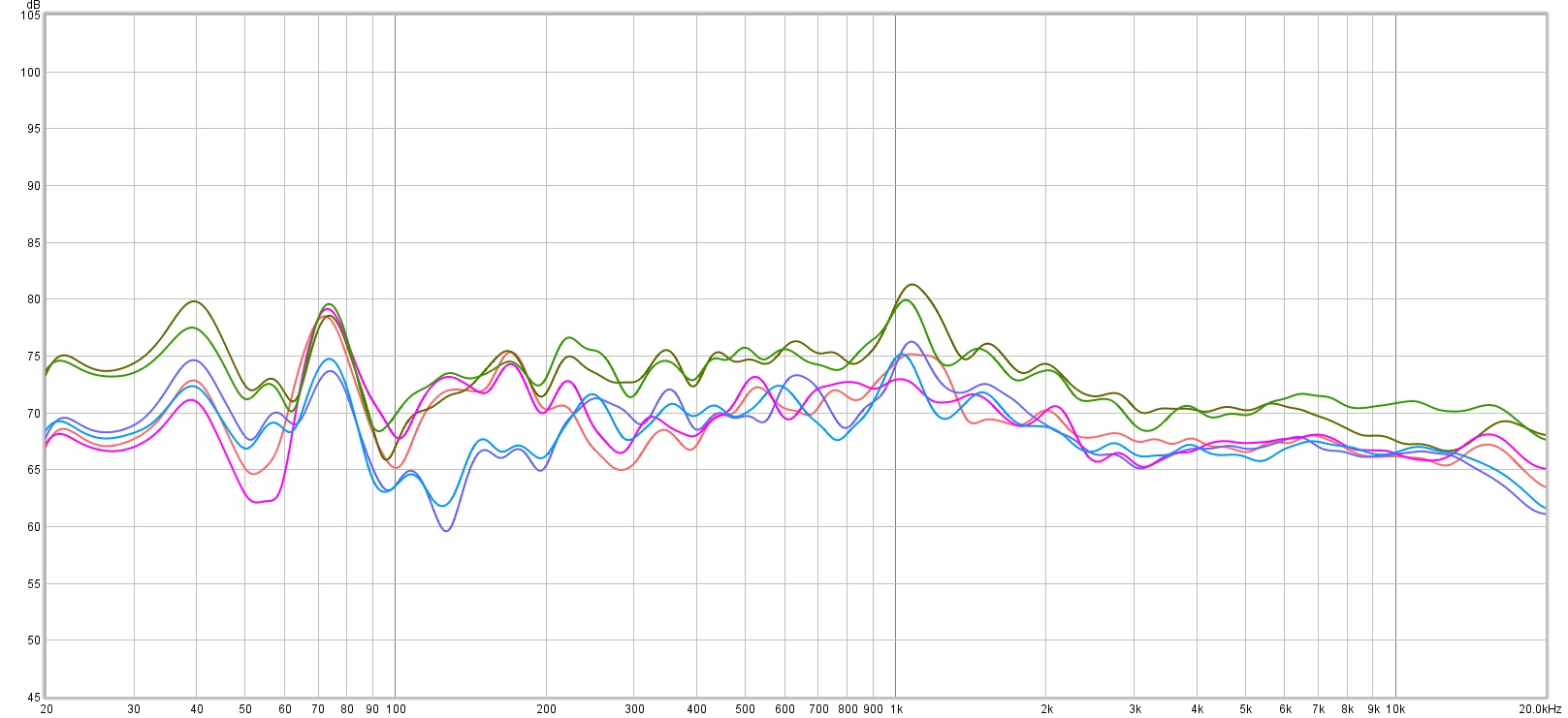

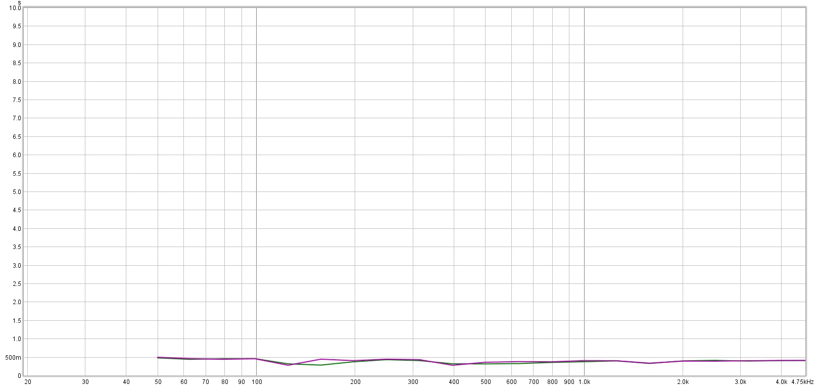

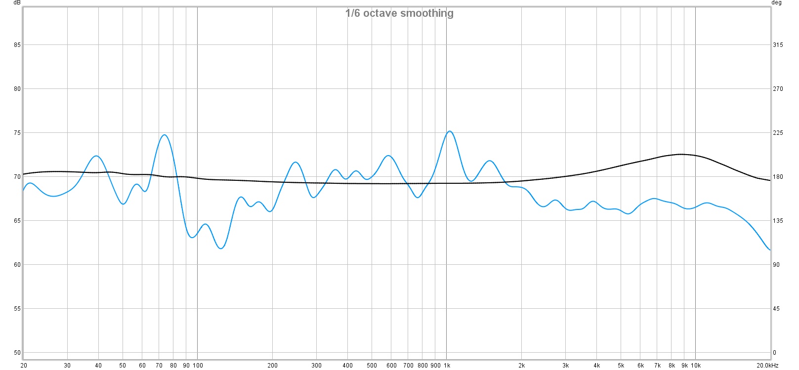

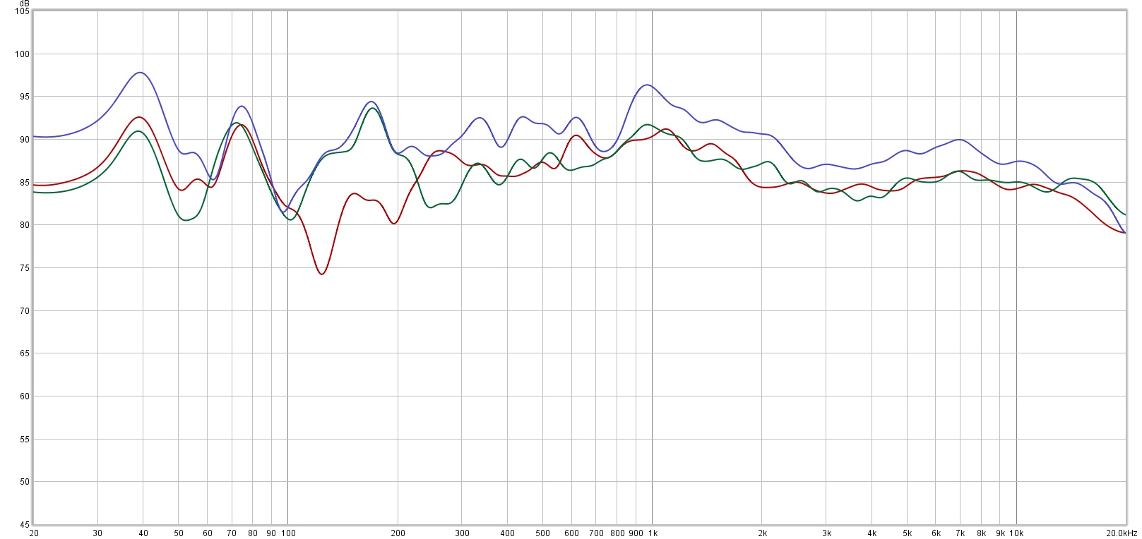

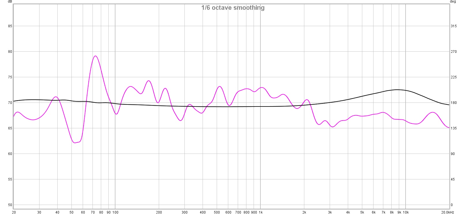

Το πήρα απόφαση να ξεστραβωθώ με τις μετρήσεις.
L
Δυστυχώς το RT60 δεν μπόρεσα να το εμφανίσω.
Απόσταση από τα ηχεία 2μ και μεταξύ τους 1.70.
