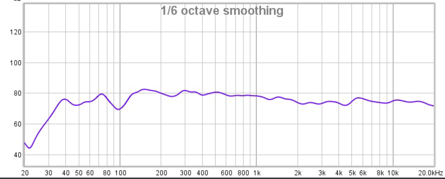

Μέτρησα τα καλώδια και είναι 5.80 το καθένα ενώ χρειάζομαι 3.50 .( ο ενισχυτής δεν είναι στην μέση, έτσι το ένα ηχείο θέλει 3.50 μέτρα ενώ το άλλο 90 εκ.)
Έχω απώλειες;
32.076
92.510
Έχω απώλειες;
Με αυτές τις τιμές κάτω απο τους 120Hz
Το τελευταίο που πρέπει να σκεφτεσαι είναι το μήκος των καλωδίων. Αστα εκεί όσο είναι, εδώ καράβια χάνονται βαρκουλες αρμενίζουν. Φτιάξε μπασο πρώτα και βλεπουμε.
