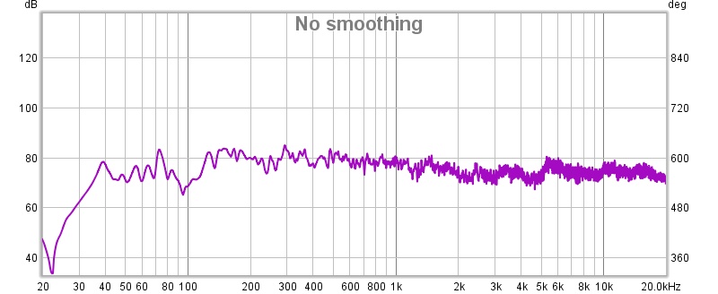

Έγινε επιτέλους η πρώτη μέτρηση!
Είμαι πολύ χαρούμενος που τα κατάφερα!
Για πείτε μου τώρα τι βλέπετε και τι κάνω; ( για να μου φύγει η χαρά )
Πες μας τι μετρησες. Και τα δυο ηχεια; Ποση αποσταση απο ηχεια; Πρωτη φορα βλεπω μικρο δωματιο να μετραει ετσι. Απο τί υλικα ειναι οι τοίχοι;
Πρόσεξες πως η κλίμακα είναι στα 20 db;
Θα πρέπει να ανοίξει στα 5 db για μακρόστενη απεικόνιση.

Είναι η πρώτη μου επαφή με μικρόφωνο και μέτρηση!
Ακολούθησα τις οδηγίες αυτού του τύπου .
Ελπίζω να τα δείχνει καλά.
Δεν θυμάμαι πως βάζεις την κλίμακα στα 10dB ,θα το ψάξω.
Και τα δύο μαζί τα μέτρησα, σε διάφορες κοντινές θέσεις γύρω απο την θέση ακρόασης.
Απόσταση 2 μέτρα. Από την μια πλευρά έχει βιβλιοθήκη, κάτω ξύλινο λαμινειτ. Θα βάλω κ χαλί την επόμενη φορά. Στις γωνίες πίσω απο τα ηχεία έχω μαξιλάρια.

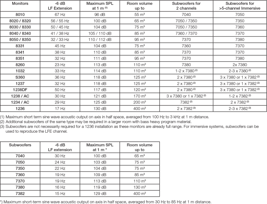

Ψάχνοντας πληροφορίες για την τοποθέτηση των ηχείων και την ακουστική χώρου, έβλεπα στο σαιτ της genelec ότι στους πίνακες που έχει για να διαλέξεις ηχεία για τον χώρο σου ,έχει μέχρι τα 55 κυβικά μέτρα τα 8010 που είναι 3" ! Πολύ μικρά δεν είναι;
32.544
93.782
Για near field + sub, και χαμηλή στάθμη, κάτω απο reference.

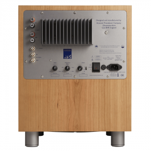

To νέο ATC C1 Sub mkII ειναι ιδανικό ταίρι!
361
111
Μεγάλο νομίζω για 10τμ.
