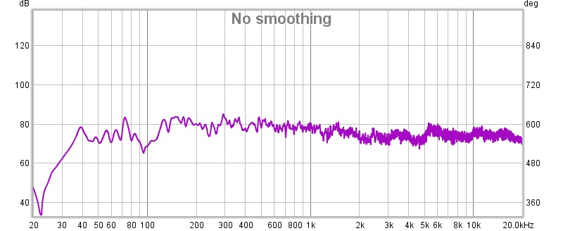

Έγινε επιτέλους η πρώτη μέτρηση!
Είμαι πολύ χαρούμενος που τα κατάφερα!
Για πείτε μου τώρα τι βλέπετε και τι κάνω; ( για να μου φύγει η χαρά )
32.557
93.810
Βλέπουμε (που δεν βλέπουμε δηλαδή, αλλά για να γίνει κουβέντα) πως κάτω απο τα 120Hz η συγκεκριμένη μέτρηση (που δεν ξέρουμε τι μετράει) δείχνει σημαντικότατο πρόβλημα.
813
1.789

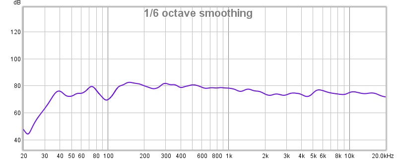

Αν εξαιρέσεις ότι θα ευνοηθείς από subs κατά τα άλλα δεν φαίνεται κάτι γιατί η κλίμακα που έβαλες τα σιδερωνει όλα. Αν σε ενδιαφέρει να δεις βάλε κλίμακα τουλάχιστον ανά 5db , smoothing 1/6 ή και παραπάνω και δες αριστερό, δεξί και μετά both. Εκεί λογικά θα καταλάβεις ότι σου λείπει και ισοστάθμιση εκτός και αν ανήκεις σε κάποια εξαίρεση.
